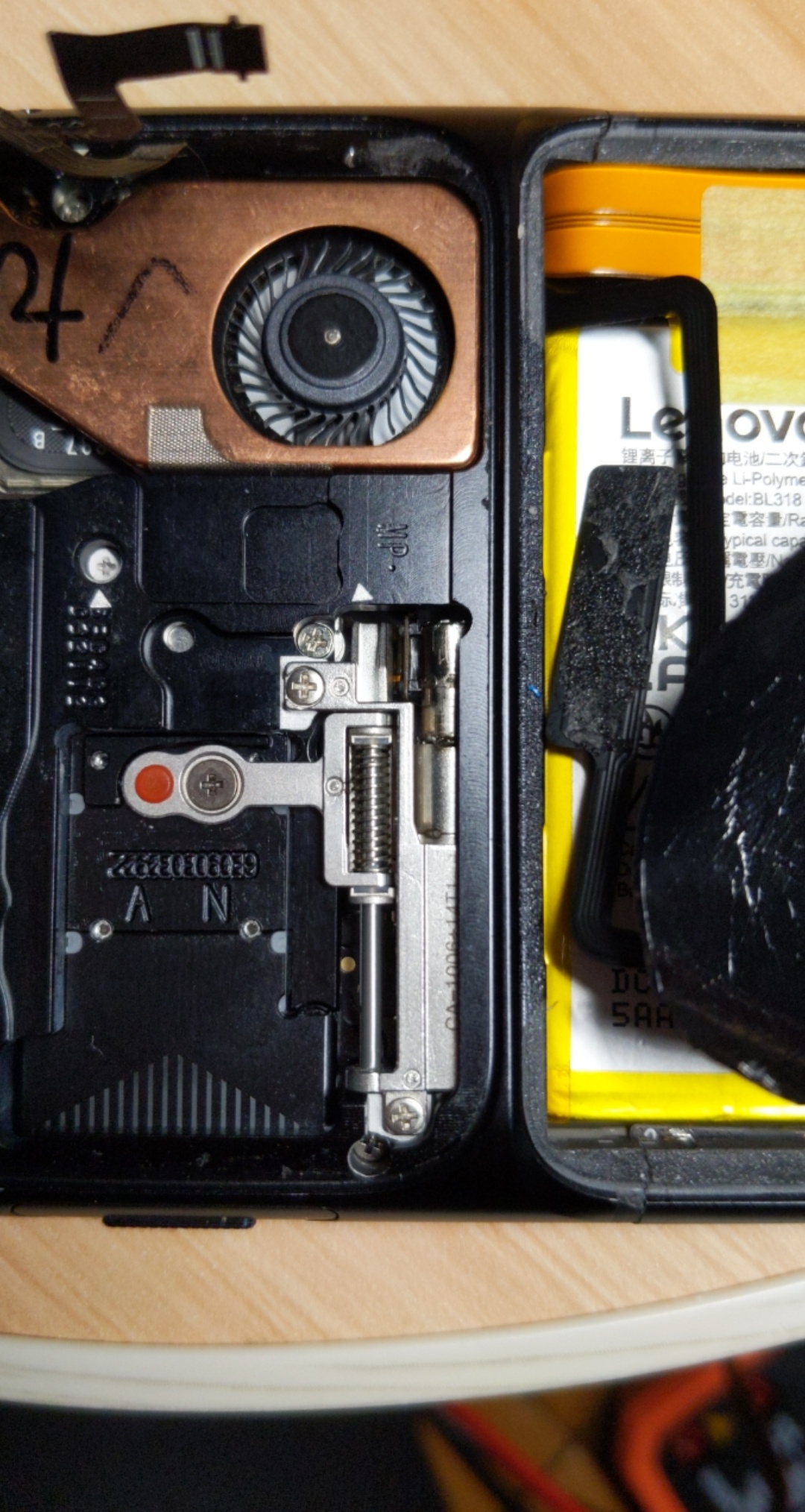

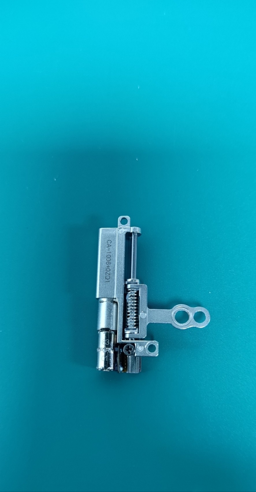

联想拯救者2pro(L78001)前置摄像头升降驱动器 昨天拆了台联系2pro的手机 只是换个尾插 然后这个升降器变硬了摄像头升不起来 不知道为什么 一直搞到凌晨两点多 实在搞不定 有大佬知道什么问题吗

一直搞不懂什么问题 拆装了好几次都不行 推不动 换个尾插还要赔给升降器
作者: 结构性几点    时间: 2022-4-1 21:05
!狼行千里 发表于 2022-04-01 16:36
路过 看看
找到原因了
作者: 结构性几点    时间: 2022-4-1 21:06
这里螺丝一定要打完
