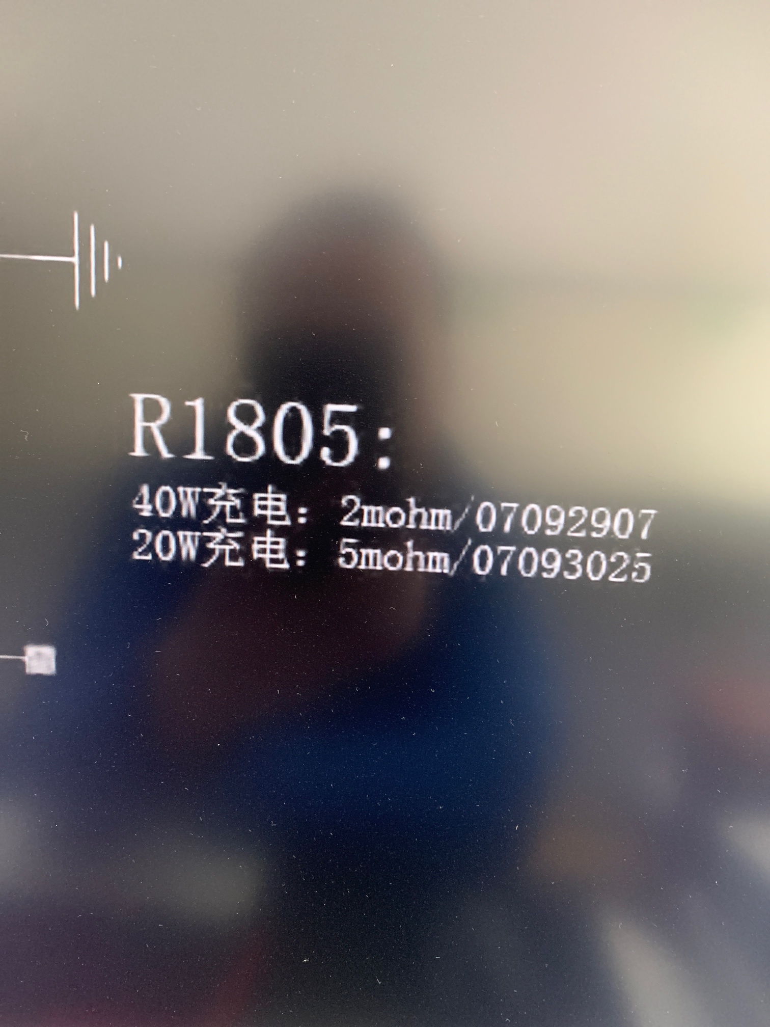

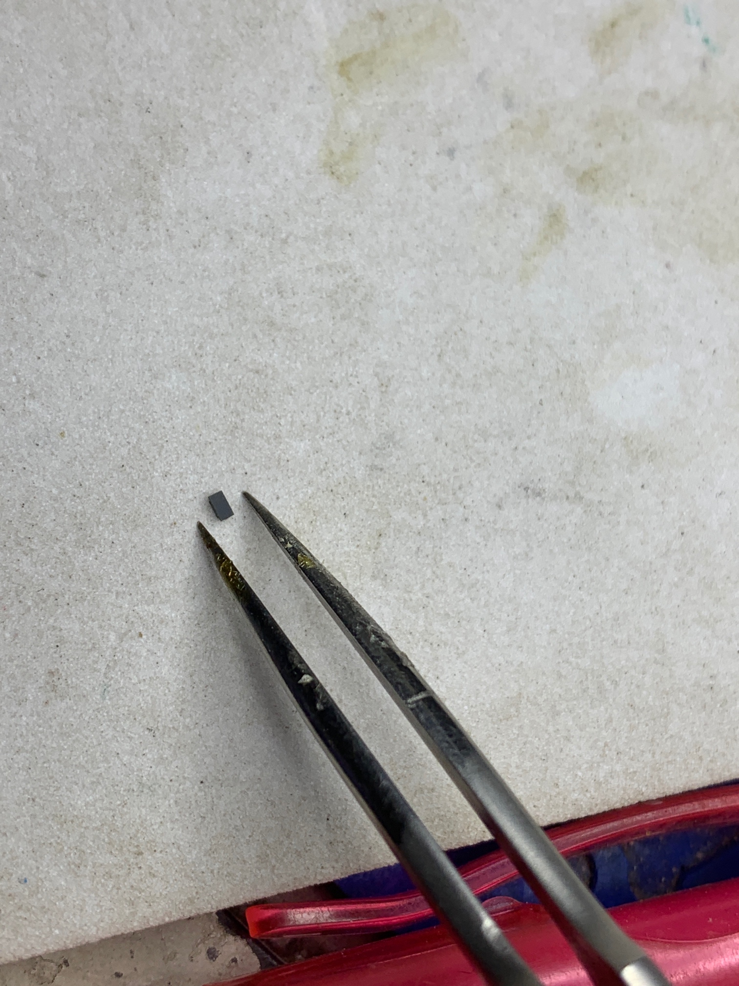

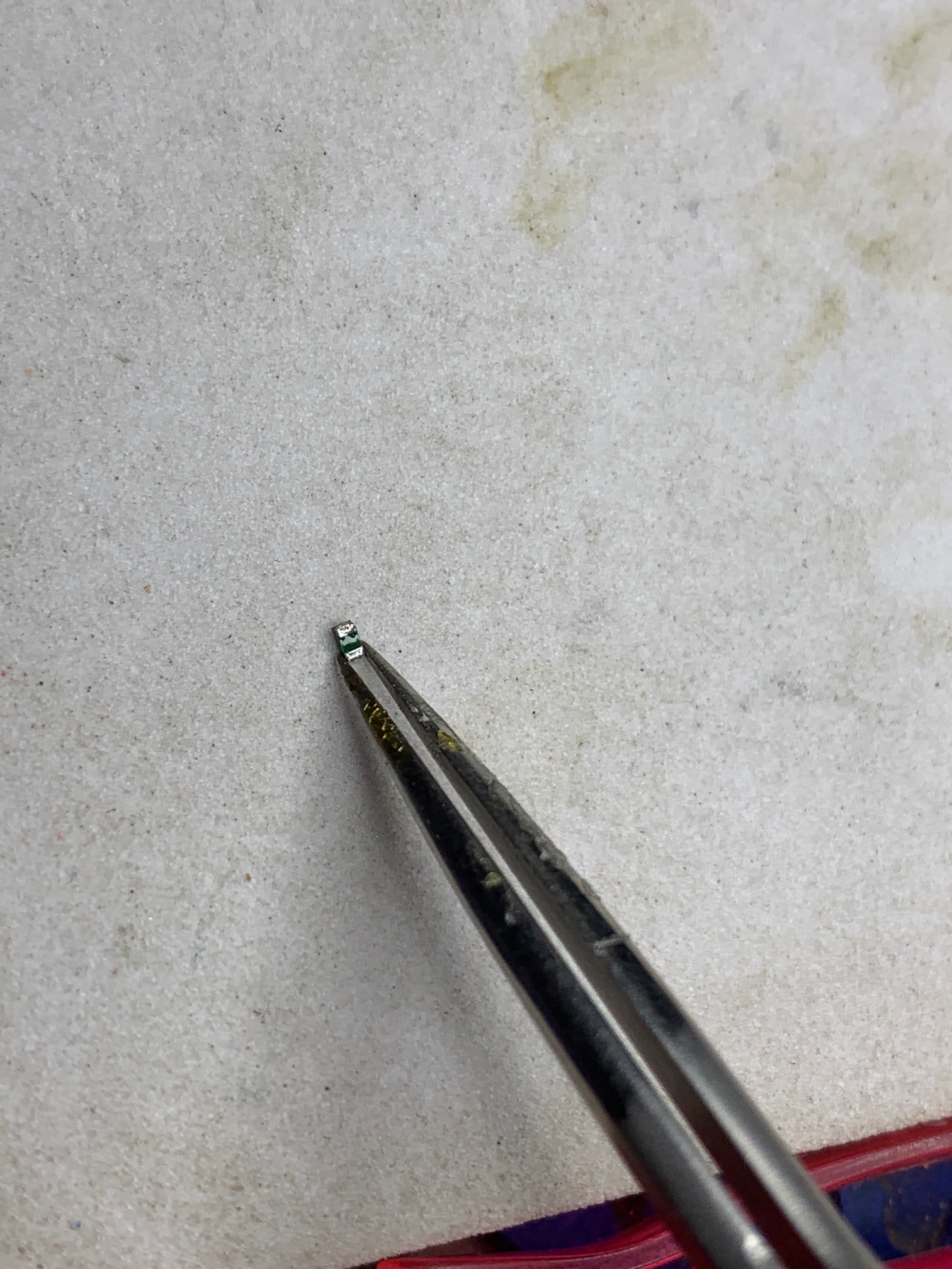

求助()师傅们看看这电阻哪里有卖的,具体型号是多少?这是华为nova7se主板上的,就在充电ic旁边。
作者: 22菌    时间: 2022-4-1 20:00
不是电阻吧拆那个,像电感
作者: zhangxunhai    时间: 2022-4-1 20:30
取样用的电阻,,,

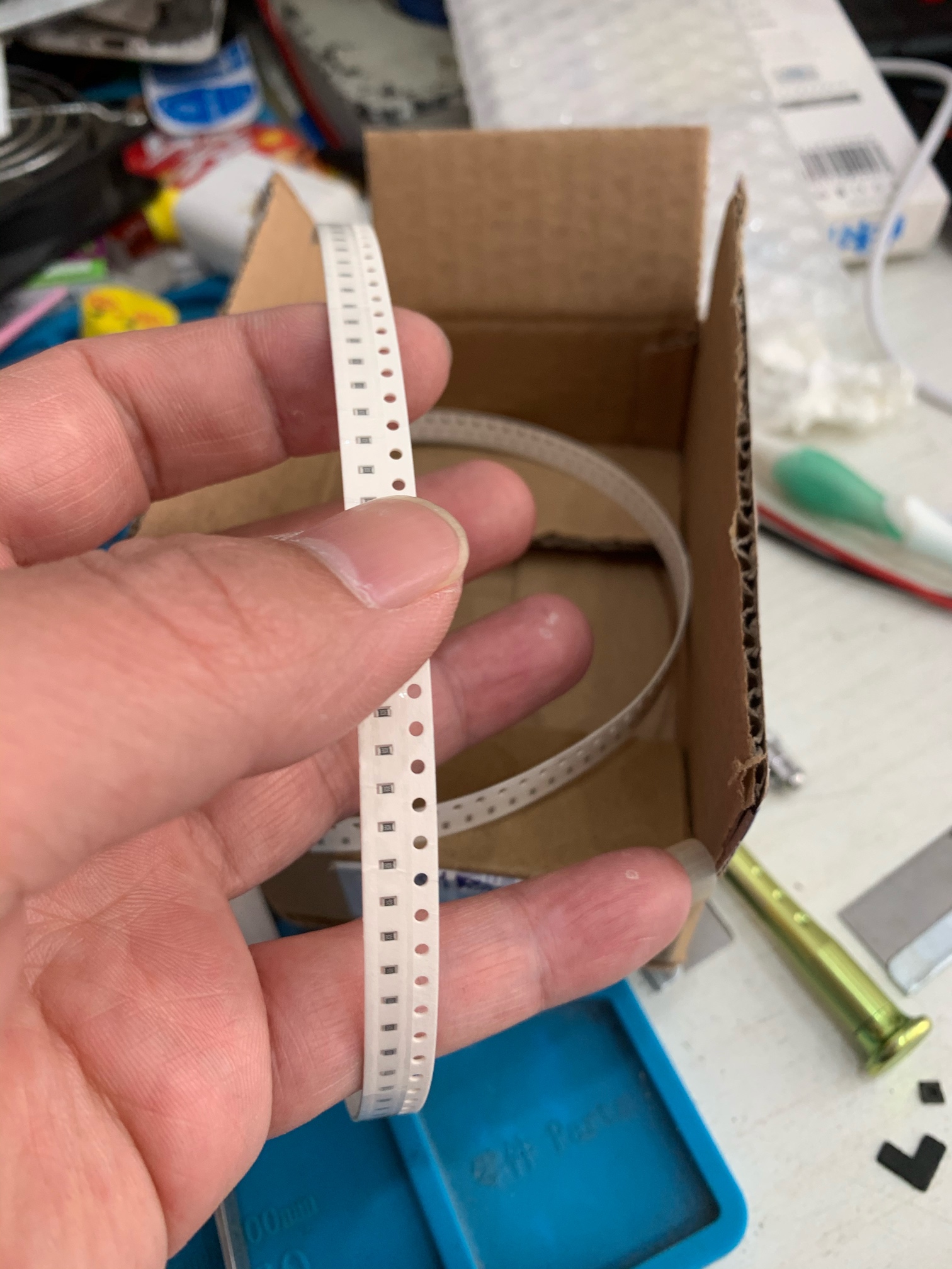

是金属电阻
