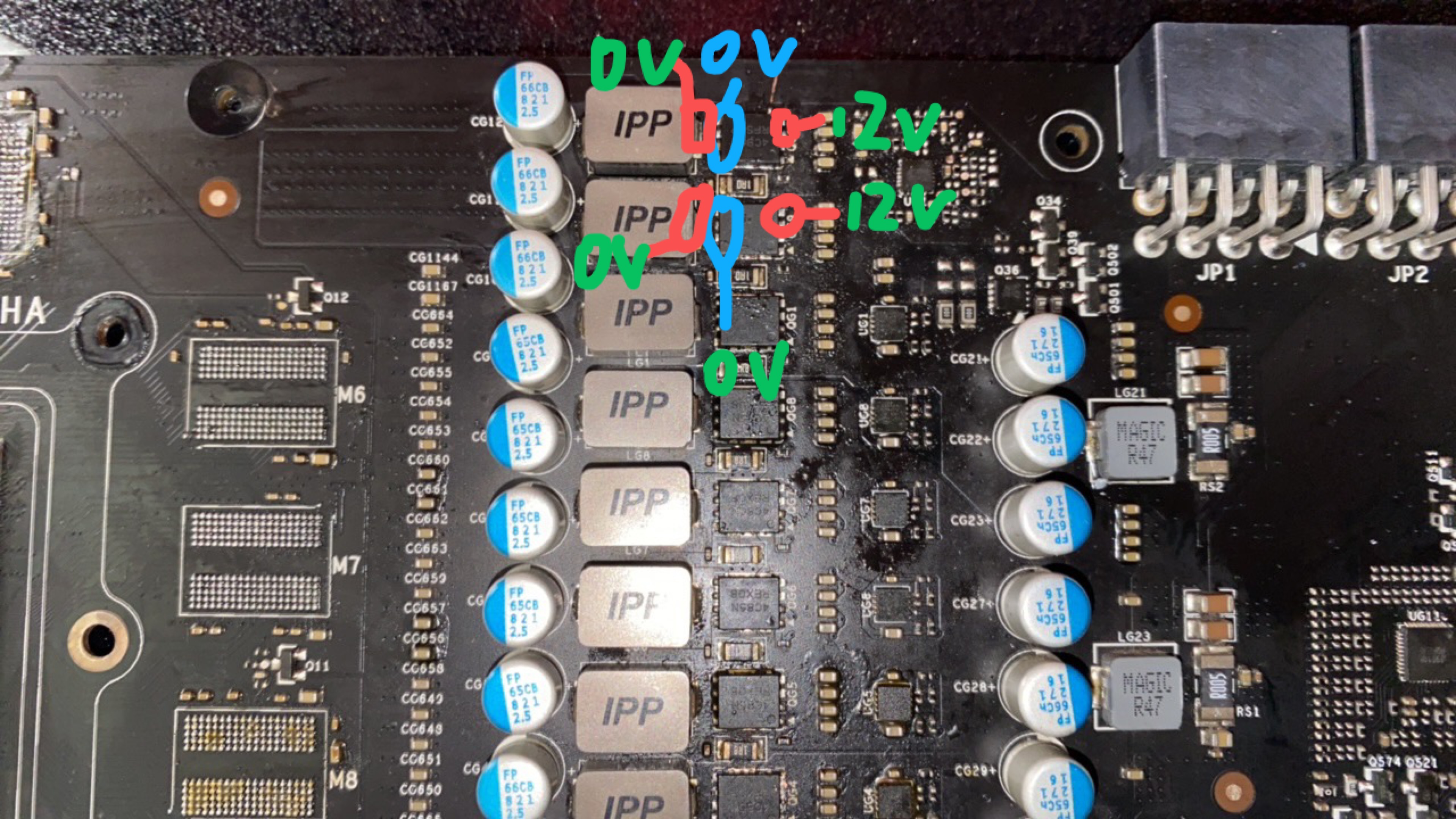

【GTX1080】显存颗粒没装,通电显存供电0伏….正常吗  #显卡维修#  #电脑维修#

作者: 13690498062    时间: 2022-4-1 23:26
显存供电是在核心供电之后吧。核心供电出来了吗
作者: Ciyiy    时间: 2022-4-2 01:50
核心供电 其他供电都正常,用核显进系统也能看到GTX1080。
作者: Ciyiy    时间: 2022-4-2 01:55
核心供电 其他供电都有,就是显存电感对地0.001v,其他电阻都正常,用核显进系统,能看见GTX1080。
