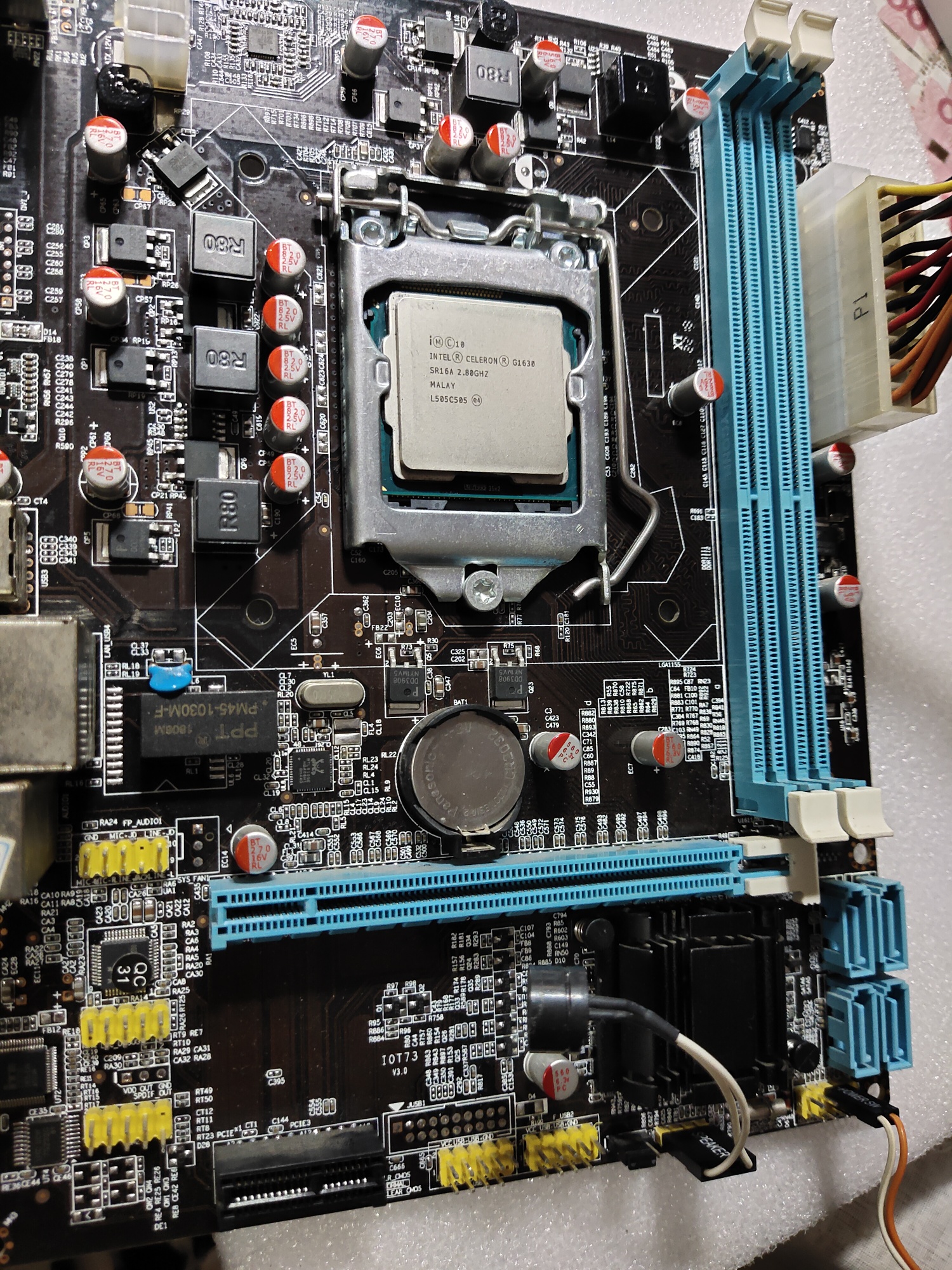

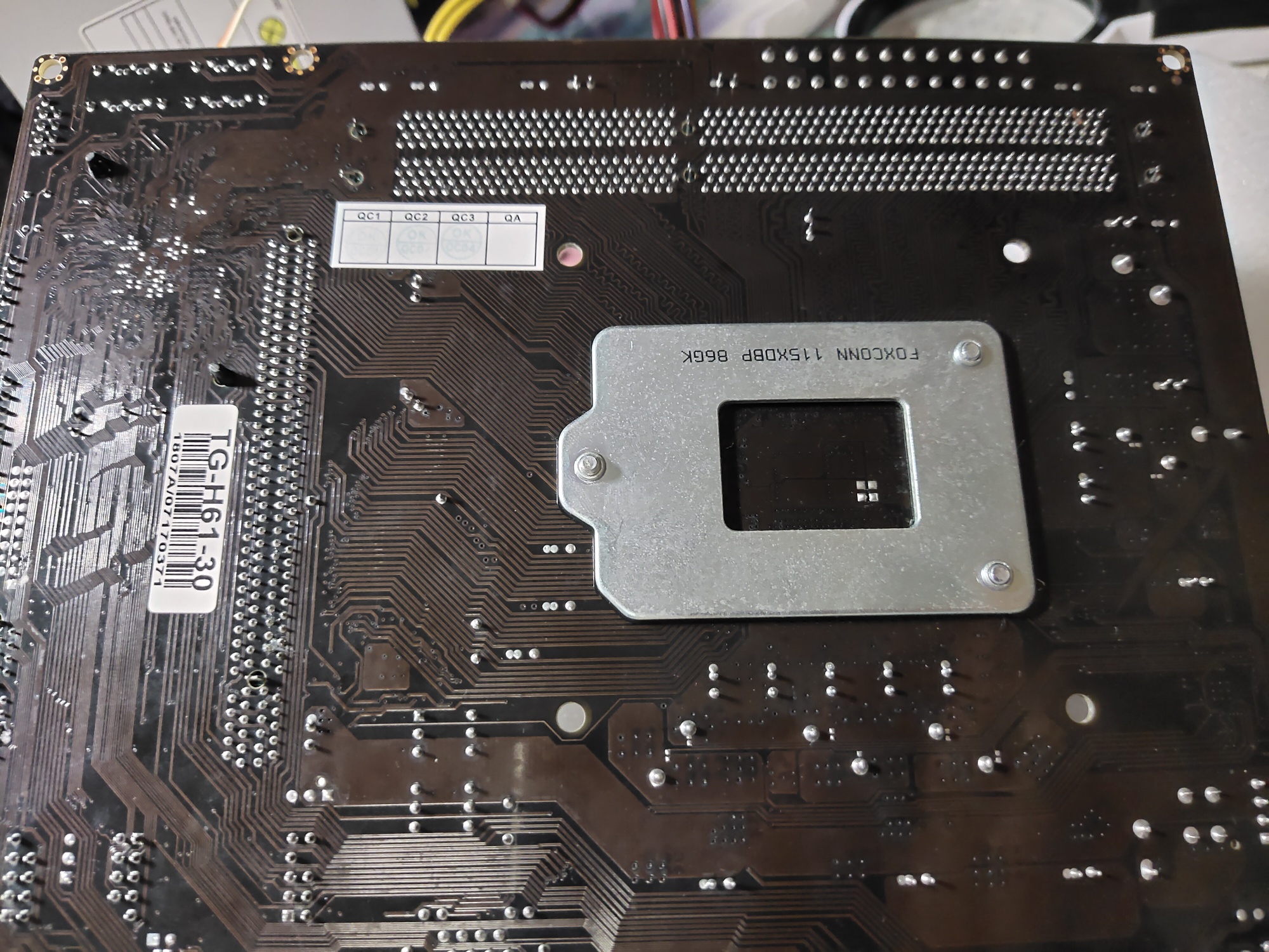

就是仔细量了一下,发现内存插槽3.3伏电压没有
反面把漆刮开,才发现线路断,直接补焊成功点亮

SPD供电异常,经典的表现是,插着内存蜂鸣器报内存
作者: 崇州宏宇电脑    时间: 2022-4-1 09:25
作者: zhu55747    时间: 2022-4-1 11:39
确实是,一开始百思不得其解,插了蜂鸣器,鬼叫4声,才想到是内存这边供电

内存槽基本也废了一根  有一个pin 估计会烧缩进去
