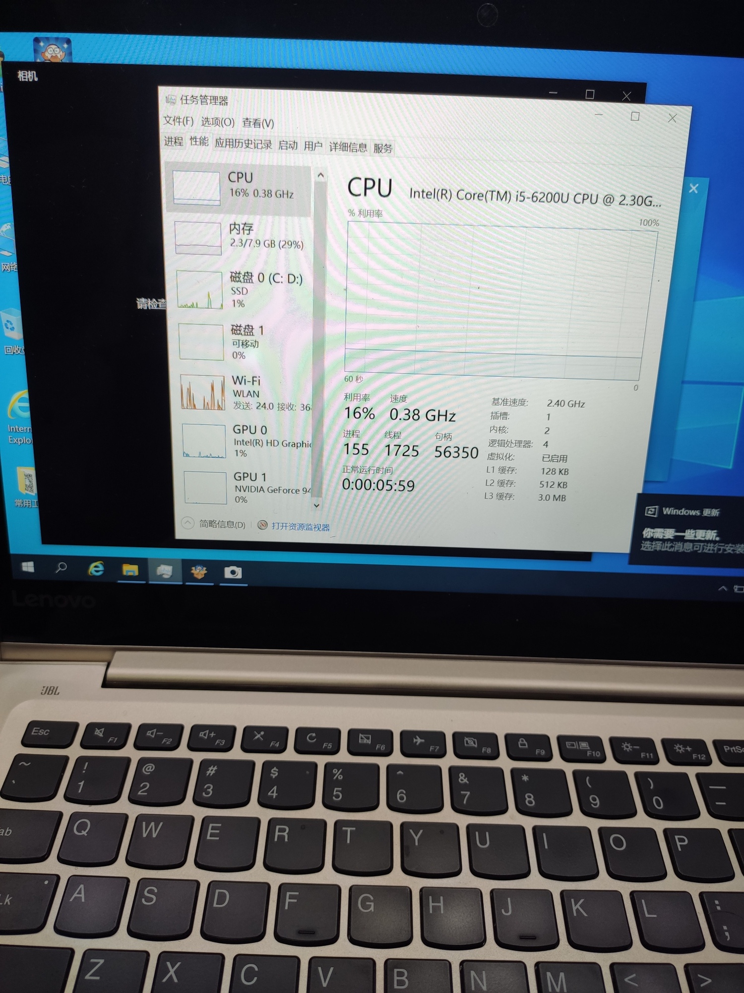

标题: 小新air 13PRO使用异常缓慢
6代I5  940独显,LA-E011P,进系统慢,进去后操作也异常缓慢,同行换过固态无果
接机进系统CPU主频锁死在0.38GHZ,直接躺平!后发现可调电源开机电流才0.7A,电池电量50%都不到,系统显示在充,但是充的很慢,最后换充电芯片ISL95520解决!充电正常,运行也不卡顿!

你换个风扇就好了,这机器一个风扇不转频率就会降频,瞎捣腾啥呢
作者: 枫林复开    时间: 2022-4-2 09:13
正常开机带电池,电流2A+,帖子说的很详细,你还说风扇故障,人家风扇转的好好的!你觉得自己厉害,就多发帖,多分享出案列出来,别到处乱拉!

哥们,各种原因导致的卡顿都有,你碰到的和我碰到的故障呈现的可能是同一种现象;
但是你不能妄自菲薄,隔空揣测故障想为你技术正名的话不必找我,一大早跟你吵架没必要
作者: 破小孩    时间: 2022-4-2 14:38
但是你不能妄自菲薄, ...
语言过激,见谅~~~只是有些时候怕你错过一些细节,走弯路,降频源于intel的温度墙设计, PROCHOT 信号看是否异常用这个软件Throttlestop看是否能够突破intel的降频,希望对你后期修类似故障有帮助

prochot,过热保护,是一种方向
作者: lxlong1984    时间: 2022-4-3 22:01
周海 发表于 2022-04-01 10:47
电池芯片充电不正常锁频?
如今好多低功耗的机器都是默认不插适配器情况下CPU会自动降频达到省电的效果,所以会感觉很卡,当然充电转换出了问题,BIOS会自动调整为电池模式!故会出现卡顿现象!
