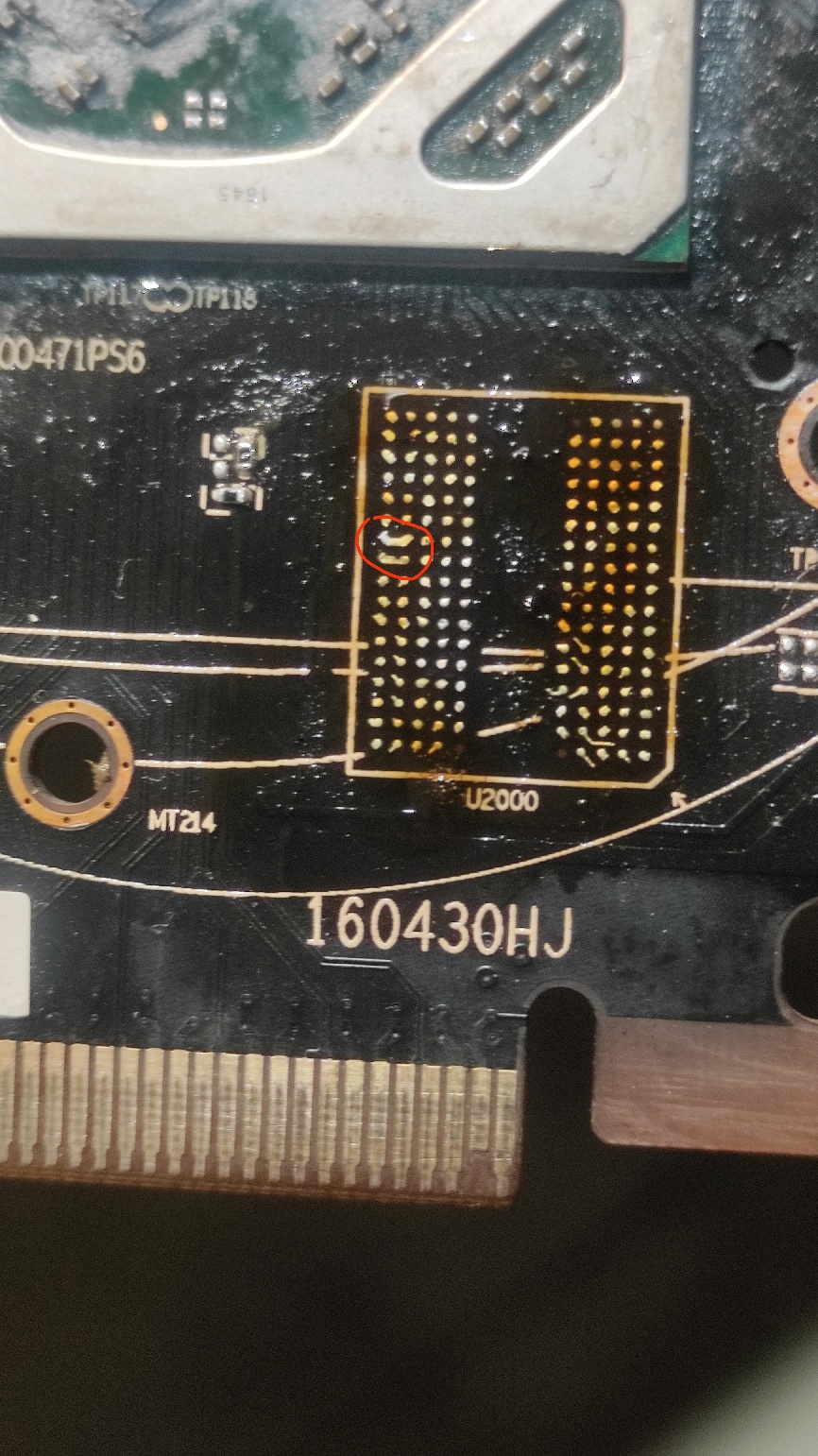

显存焊盘连锡了,怎么处理啊?先谢谢各位了

拖干净,上绿油。
作者: zjgwm    时间: 2022-3-31 23:06
怎么拖都连着啊
作者: 13690498062    时间: 2022-3-31 23:19
本来底部焊盘就是连着的,这代表这两个点是相通的。清理干净以后,在焊盘中间抹点绿油隔离一下就行了。

你这焊盘好多地方都要上点绿油、不然会连锡
作者: lxzg    时间: 2022-4-1 07:03
不是所有引脚都有作用的。先查定义,确认是否有效脚,例如你上面掉点的几个引脚应该就是没作用的

清理一下上点绿油就可以,联着本来就是一根线

上绿油  把除了焊盘以外的地方都用绿油覆盖 用紫外线灯烤干绿油 直接把显存焊上去就可以了
作者: hbsygst    时间: 2022-4-1 13:11
有些脚本来就是相连的 看看引脚定义

这种本来就是想连的不管他也可以吧
作者: 出来炸道--    时间: 2022-4-1 14:33
这种大多数都是供电或者接地 无所谓的 绿油盖一下就行

有个神器叫吸锡带

引脚本来想通的 可以不用处理

尽量隔离一下,避免串锡
作者: llxy766    时间: 2022-4-2 07:40
画圈的地方应该不用管吧,本来就是连的!我倒是下面细线的地方,容易造成連硒

这种焊盘连锡是因为pcb温度不够,用烙铁强拖,把焊盘刮坏了,买一个底部加热的预热台,温度230,pcb摸着烫手再用烙铁拖锡

不能盲目的判断,误导,这个芯片需要你去检查一下这个引脚定义,看看这两个引脚是否是连接的,如果不是千万不要测试,短路了就后悔了。查一下芯片的白皮书,看看这两个脚没什么问题再涂上绿油,用紫外线灯固化即可恢复正常。

看图纸查一下是不是在一块的,但是看你这个应该确实是一起的

用吸锡带+烙铁+焊油!把连锡处的锡拖掉,显存用的焊点都是高温锡,烙铁温度至少要400度以上,看你的焊盘每个锡点都不平,需要全部拖平!再植锡!
