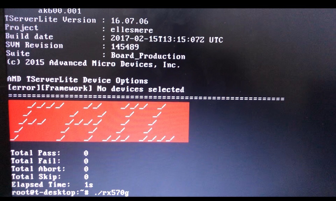

手头有一张RX570没有视频输出
原故障是带着竖条的花屏
无脑加焊后更花了没办法就想采用核显测试跑一下
结果如图所示 根据命令输入./rx570
然后马上过了一秒就跳出失败提示

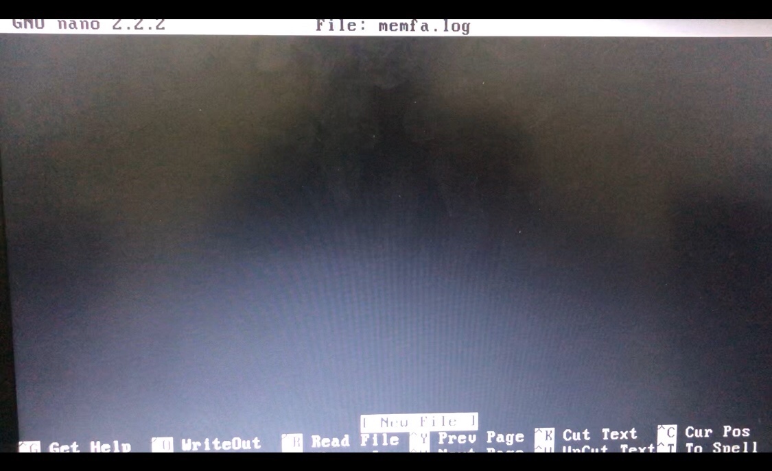

然后再输入查看结果命令
也是马上跳出一片空白
现在就是非常纳闷为什么跑不了测试
不知道有没有大佬有知道原因的
实在是不令赐教π_π

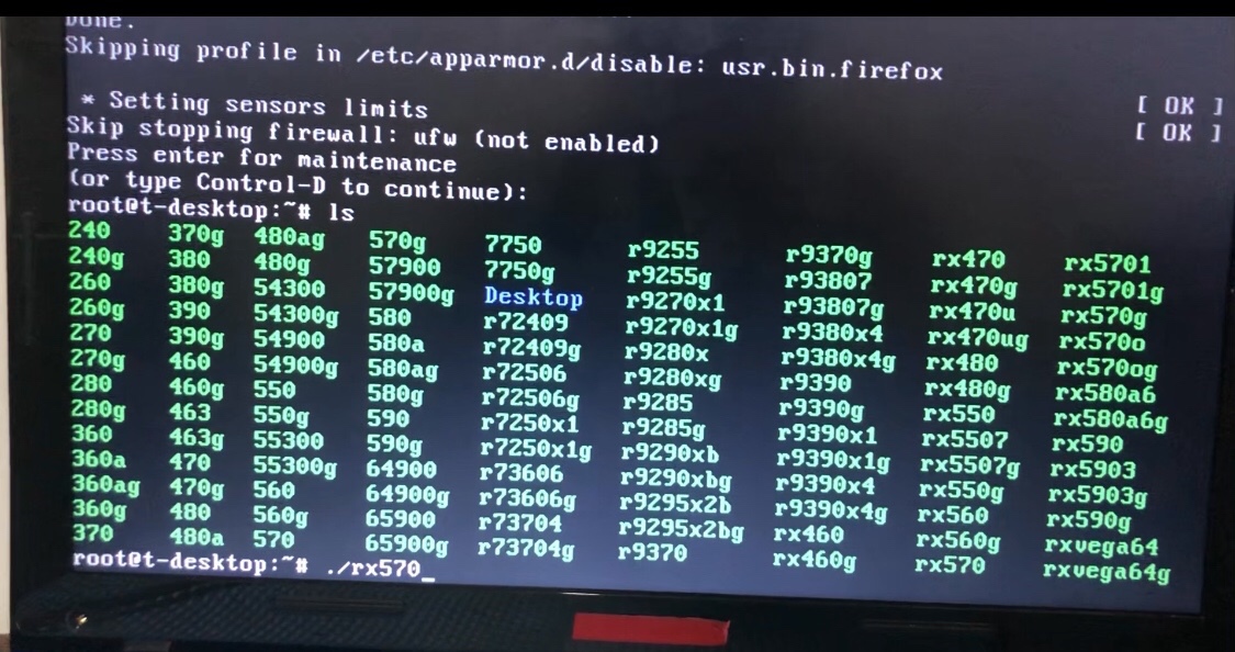

输./rx580a6

还是一如既往 都试了还是不行
作者: 13690498062    时间: 2022-4-1 23:18
那说明显卡有问题,没有认到显卡。先修供电吧。
