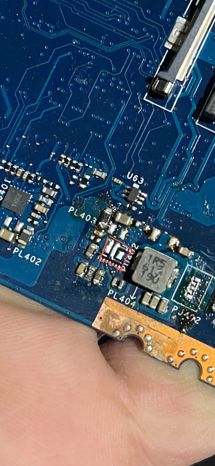

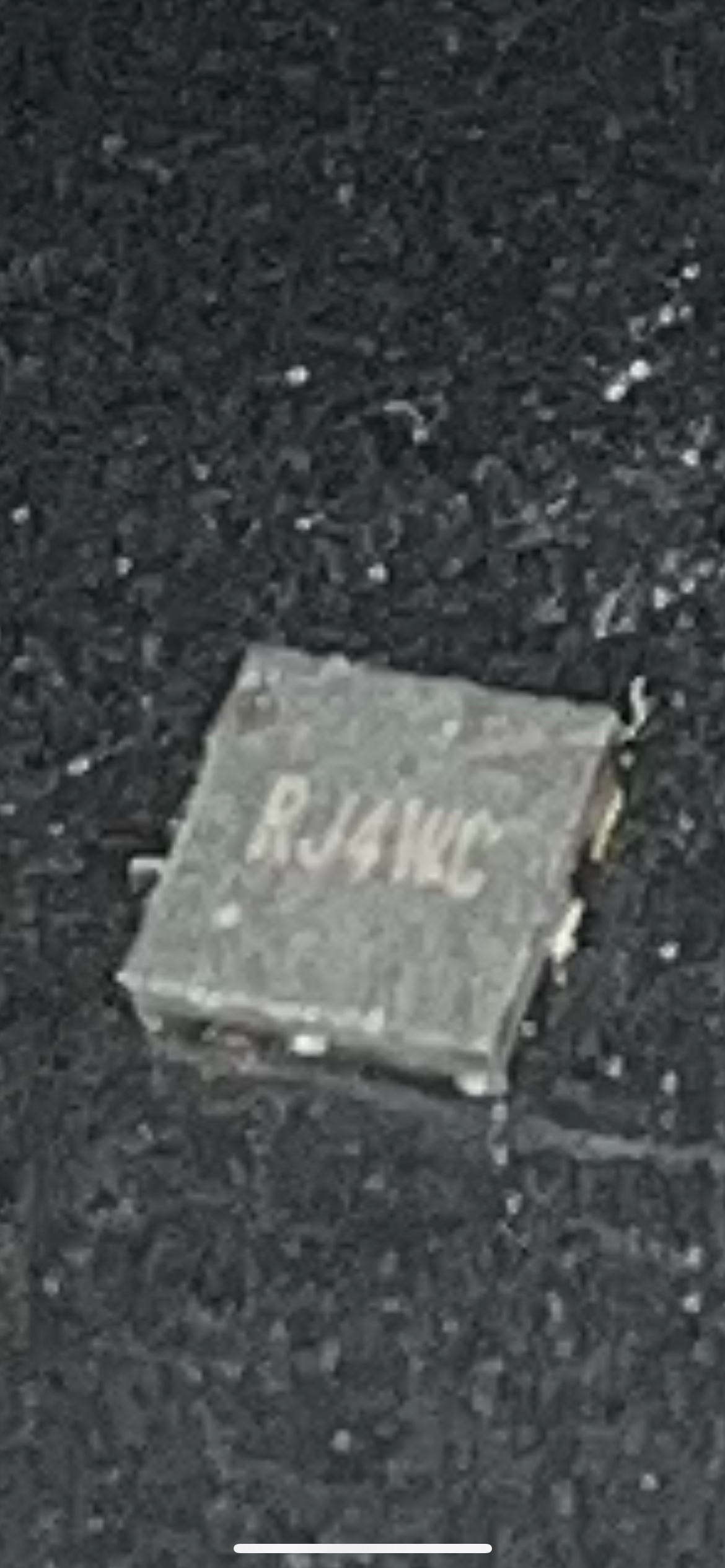

降压管子。。。淘宝找不到。。裸求具体型号!!!!
作者: fscommand    时间: 2022-3-31 14:41
待机芯片SYX196CQNC
作者: lajidong    时间: 2022-3-31 15:28
SYX196CQNC
作者: 小陈电脑维修中心    时间: 2022-3-31 15:55
代码RJ4LJ RJ4KC RJ4RE RJ4LC RJ4EE RJ4RB RJ4是SYX196CQNC

作者: 达人-电脑    时间: 2022-4-1 16:51
fscommand 发表于 2022-03-31 14:41
待机芯片SYX196CQNC
谢谢!!!

作者: ybdg    时间: 2022-4-4 05:33
有卖的,型号是Syx196

作者: 达人-电脑    时间: 2022-4-25 08:56
taoguizhuan 发表于 2022-04-04 12:08
买相同型号的料板换一下
已经修复了
