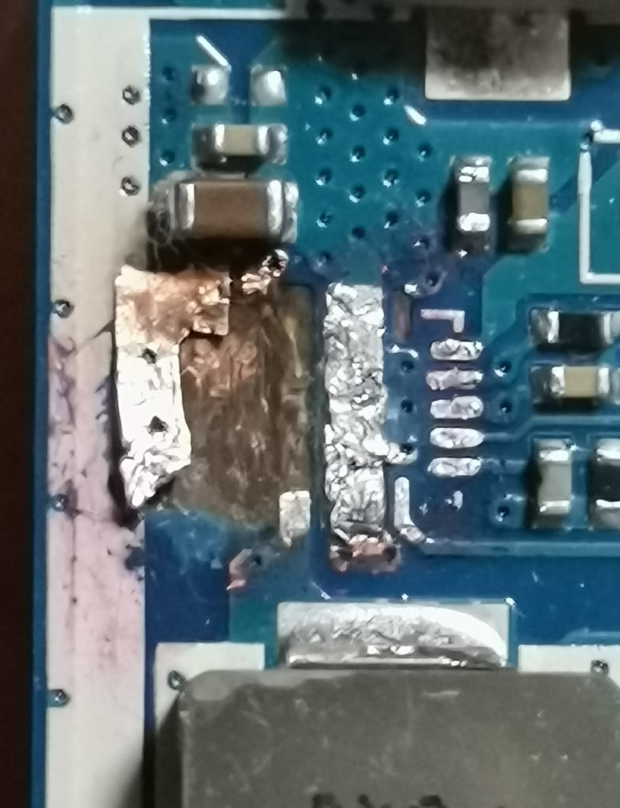

我在修这板,一个电源芯片烧糊不知道型号,哪位有帮忙看下型号,谢谢了,,元件号  pu302

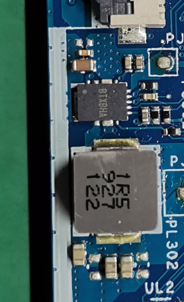

应该板子上还有一个跟他一样的
,,,,3v  和5v的

那个芯片型号是BTXBLC
作者: 芯启时光    时间: 2022-4-8 09:21
谁有这板子的图纸没?我这个不过内存,没有修好。

SY8270CTMC

版号一样
BTXCUE
作者: 850318711    时间: 2022-7-19 15:34
这个IC功能相同丝印不相同的有很多型号
