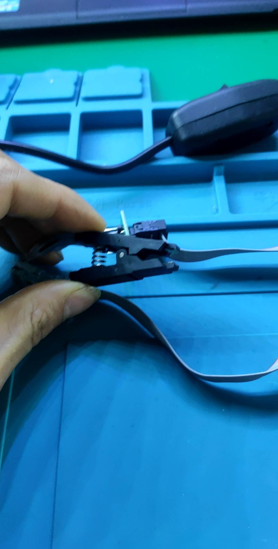

作者: luodin    时间: 2022-3-31 18:58
xtayqing 发表于 2022-03-31 11:17
用夹子
夹不住,用这夹子

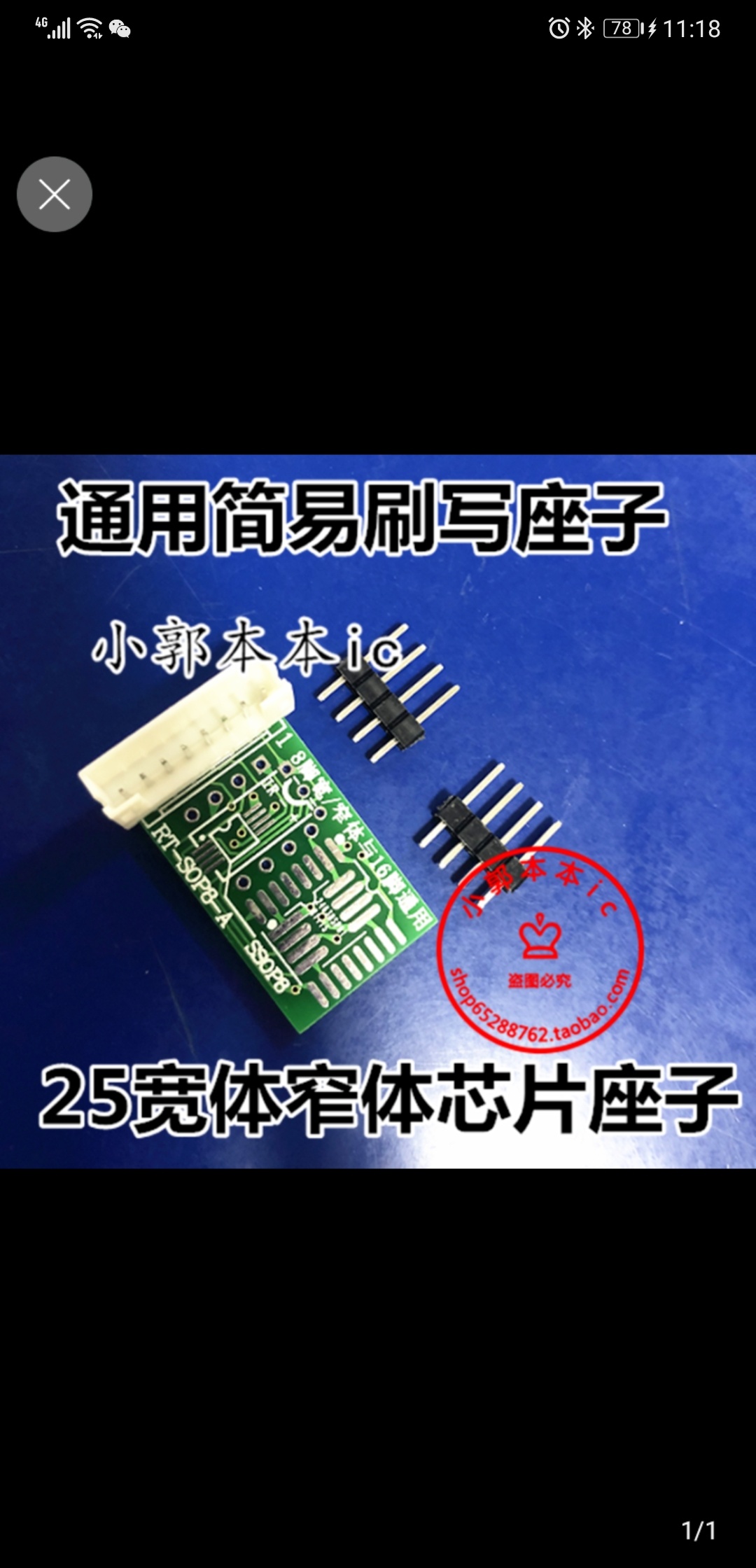

作者: luodin    时间: 2022-3-31 19:00
买座子太贵了,找了这种转接板,焊一下就是,
作者: luodin    时间: 2022-3-31 19:02
冯光炽 发表于 2022-03-31 11:19
用的不多话就不用买座子了,座子有点贵。可以飞线,也可以用那种简易焊接板才几块钱
这个不行,809h送了有,有肚皮会短,中间距离太短了,八个脚中间切了也不行,线从中间引的
作者: xtayqing    时间: 2022-3-31 19:04
我一直是这样刷的  809h 识别的时候选1.8v

作者: a842028812    时间: 2022-3-31 22:42
说简易版不行的,压根就没认真研究下,这种bios芯片,飞线可是,效率太低,用简易座是可以的,只是需要用绿油打下简易座上面的引脚,座子上引脚太长,听懂的掌声!
作者: luodin    时间: 2022-3-31 23:09
a842028812 发表于 2022-3-31 22:42
说简易版不行的,压根就没认真研究下,这种bios芯片,飞线可是,效率太低,用简易座是可以的,只是需要用绿 ...

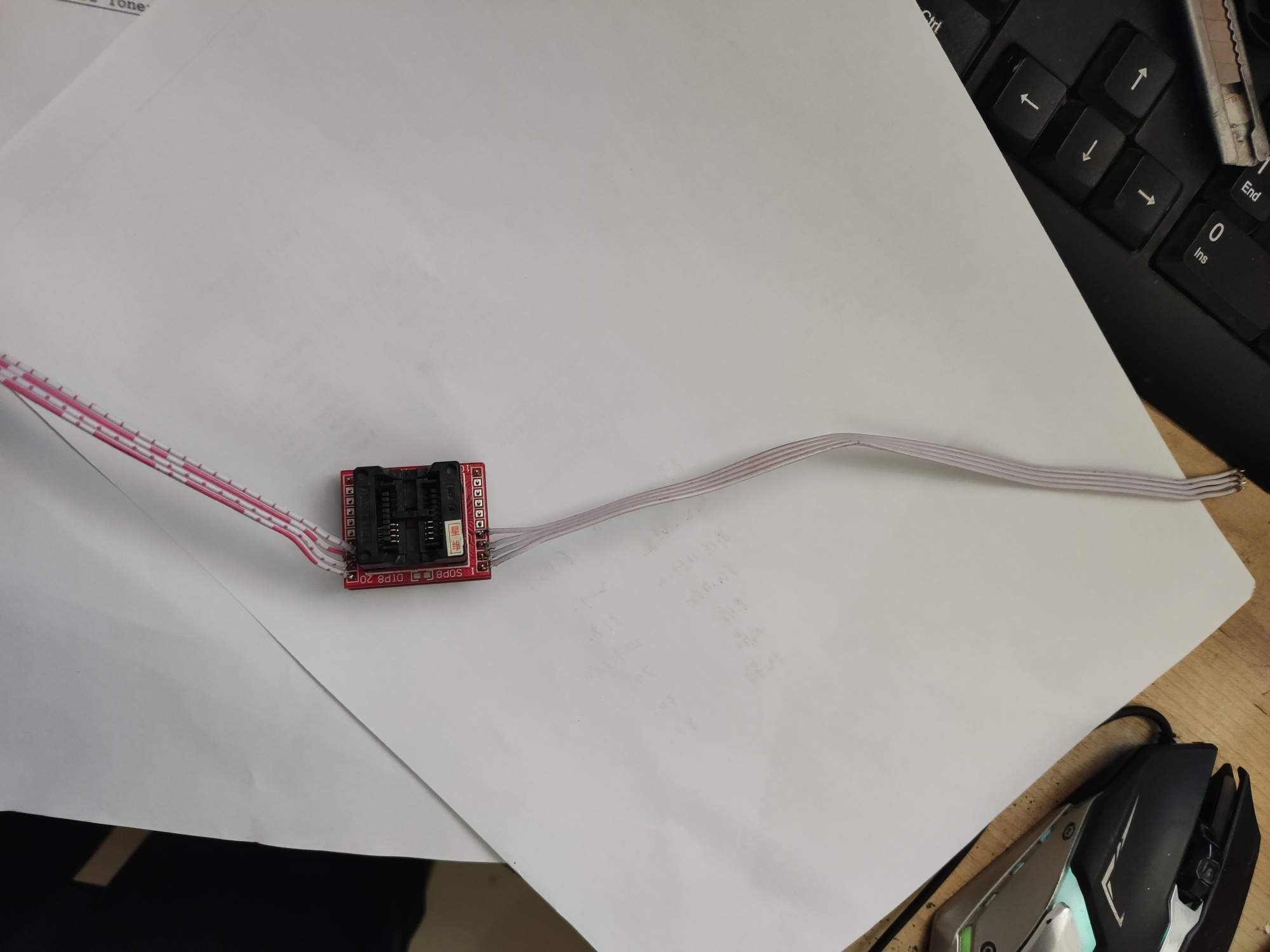

我没绿油。。。809H的有个转接板可以, 引脚是从边上进8个脚的。中间搞刀片刮掉就是。可是。。。;一下刮多了。。。。。短了。。。够不着。淘宝上也硬盘没找着这种转接板,引线从中间走的不行,不能刮中间
作者: luodin    时间: 2022-3-31 23:10
这个刮多了。
谁说淘宝没有的,有的50块钱就可以买到那种焊接的座子!!!
作者: 1151431929    时间: 2022-4-1 09:58
你可以用高温胶带贴一下也可以的

作者: 李凤谋    时间: 2022-4-1 22:55
11楼的夹子最简单好用,一直用这种夹子

作者: 小博士123    时间: 2022-4-5 14:49
用809F,简易座,BIOS芯片焊上去,中间肚皮用高温胶带贴下隔下,就可以刷了!
