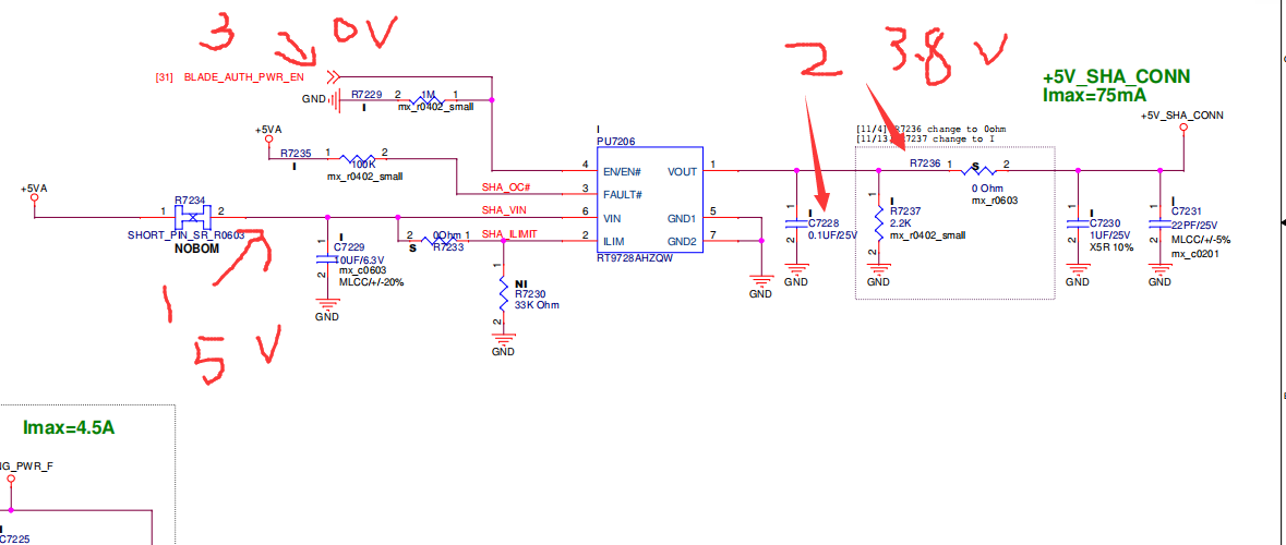

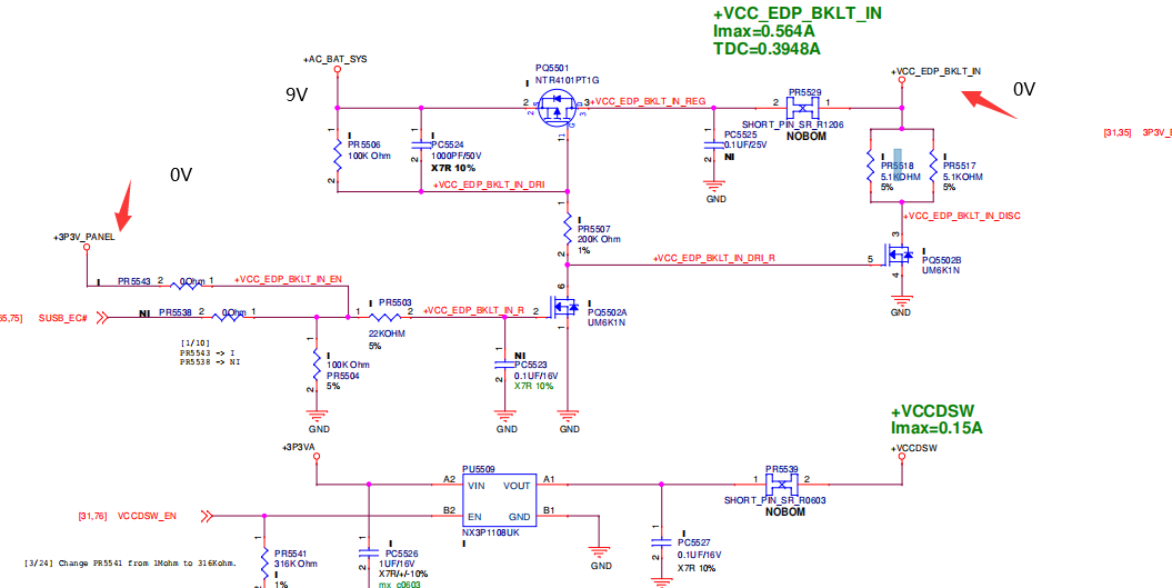

本来不能触发,拆了第一个芯片后可以触发,上电到0.5A,测试usb口的二三脚没有电压,应该CPU没工作,摸主板CPU发热,内存和硬盘供电都出来了,第二图vcc edp为0V,这个是CPU坏了,还是bios的问题??
