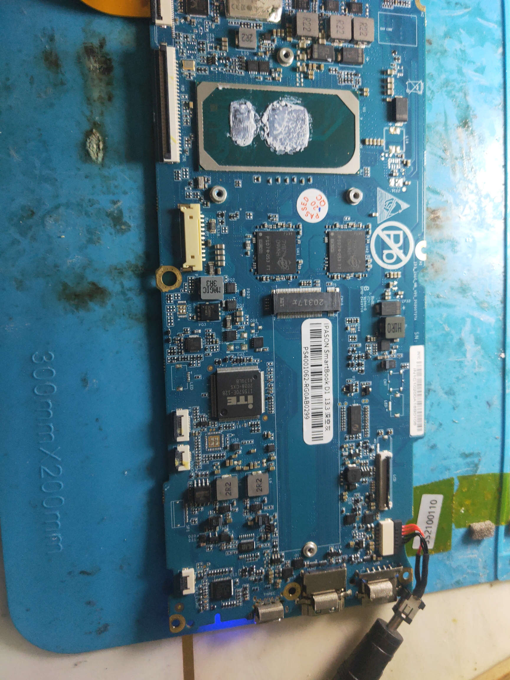

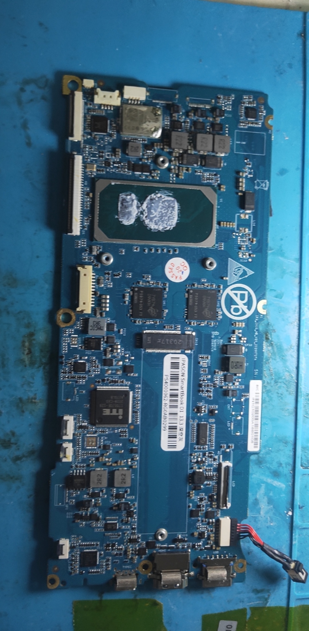

攀升笔记本D1,,配置1005g1  8+512

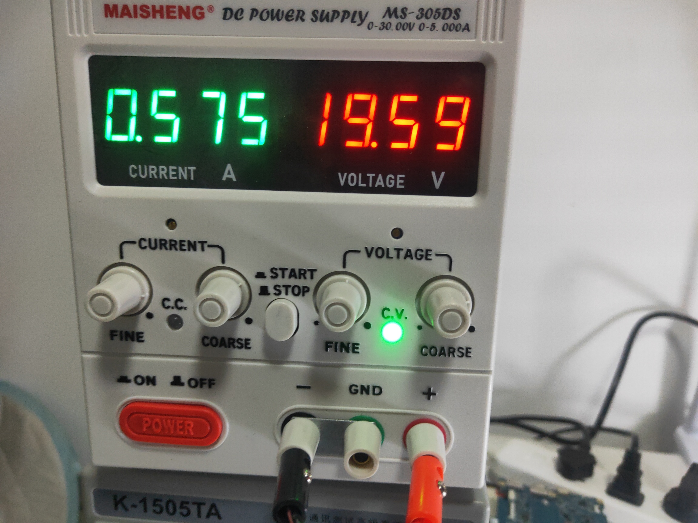

主板不上电,卡在0.6不跳动,求大神支招。
指示灯亮,就是不开机,屏幕是好的,
电杆阻值偏高,
作者: 德飞东信、    时间: 2022-3-29 21:11
这个笔记本看了,没进水,腐蚀,通电,到0.6不跳变,键盘指示灯不亮,如果有指点,送上红包。

作者: 关门思过    时间: 2022-3-30 00:32
各电压是否正常,刷bios,最后南桥
作者: 安和1    时间: 2022-3-30 06:59
肯定得先涮个bios呀,不行再检查内存,显卡。

作者: 德飞东信、    时间: 2022-3-30 19:59
关门思过 发表于 2022-03-30 00:32
各电压是否正常,刷bios,最后南桥
如果bios坏的话,把料板上的bios下了,上到这个上面就可以了是吗?
作者: 德飞东信、    时间: 2022-3-30 21:07
各电压是否正常,刷bios,最后南桥
大哥,我这个bios换了,换了一个料板上的,他的开启电压反而到了0.65这样,可能是什么原因,还请告诉下。可以加微信吗?
作者: 德飞东信、    时间: 2022-3-30 21:26
现在电流跑不上去了,0.65左右
作者: 安和1    时间: 2022-3-30 22:47
用编程器涮bios,不是拆个料板芯片的事,除非版号相同。

作者: 学维修的小虫    时间: 2022-3-31 08:47
你管这叫0.65a?明明就是0.065.电压没出全啊

供电都有是过的,
65ma 供电怎么可能过?BiOS估计有问题,看看BIOS旁边那个二极管,再看看有没有地方短路,这板EC也容易挂,我搞过,再不行就CPU了。
作者: hMw0989    时间: 2022-4-2 08:02
看错了,后面电流起来了,你这款估计BIOS有问题,他DDR分8G跟16G的,8G和16G的BIOS不能通用
好的,今天刷了一下,电流表线坏了,过几天试下,感谢大佬指点,你的微信方便加下吗?
