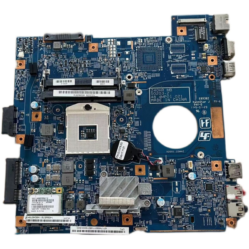

SONY索尼VPCEG-212T  笔记本主板
板号MBX-250   进水后电池可以开机  插电源无反应,一点待机电流也没有,芯片bq725更换后问题一样  更换望各位师傅们指点一下!

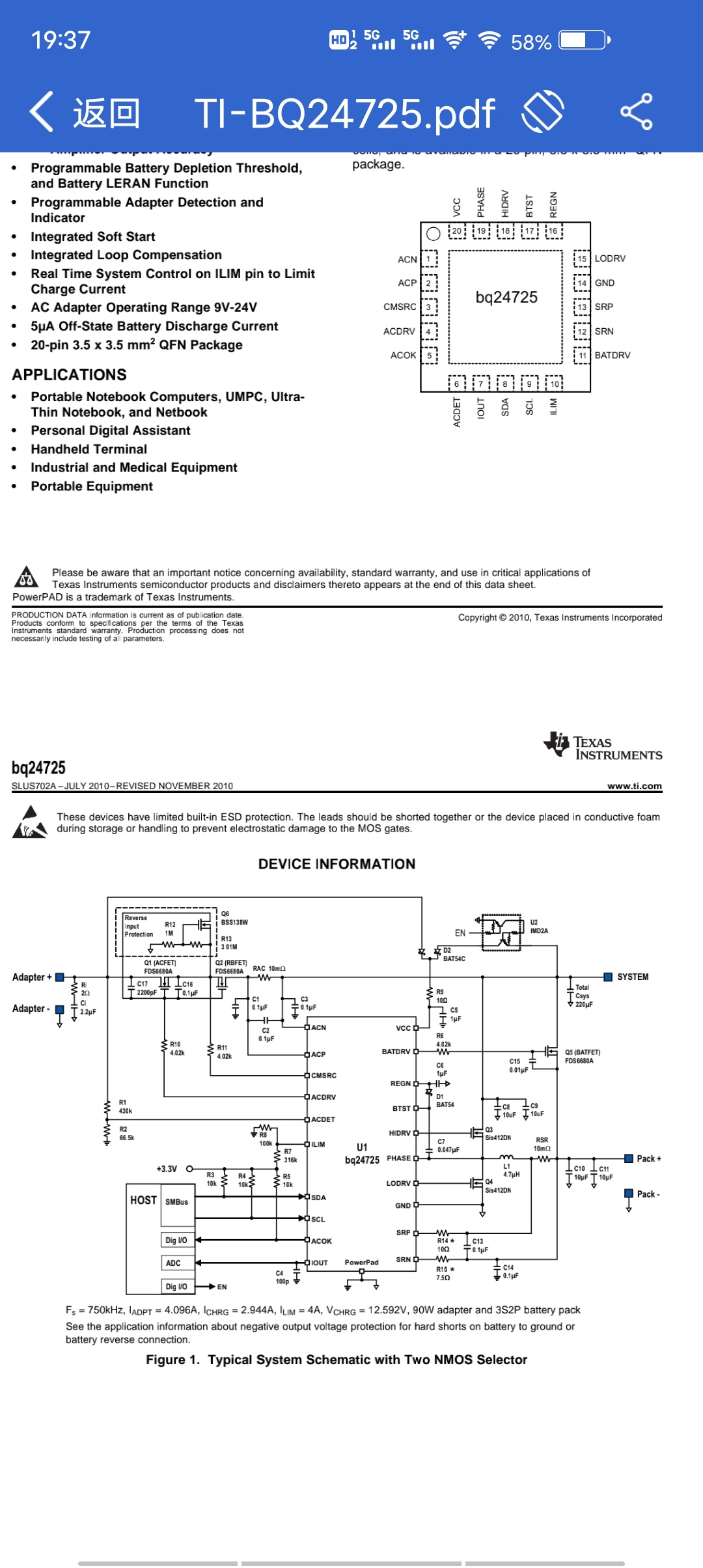

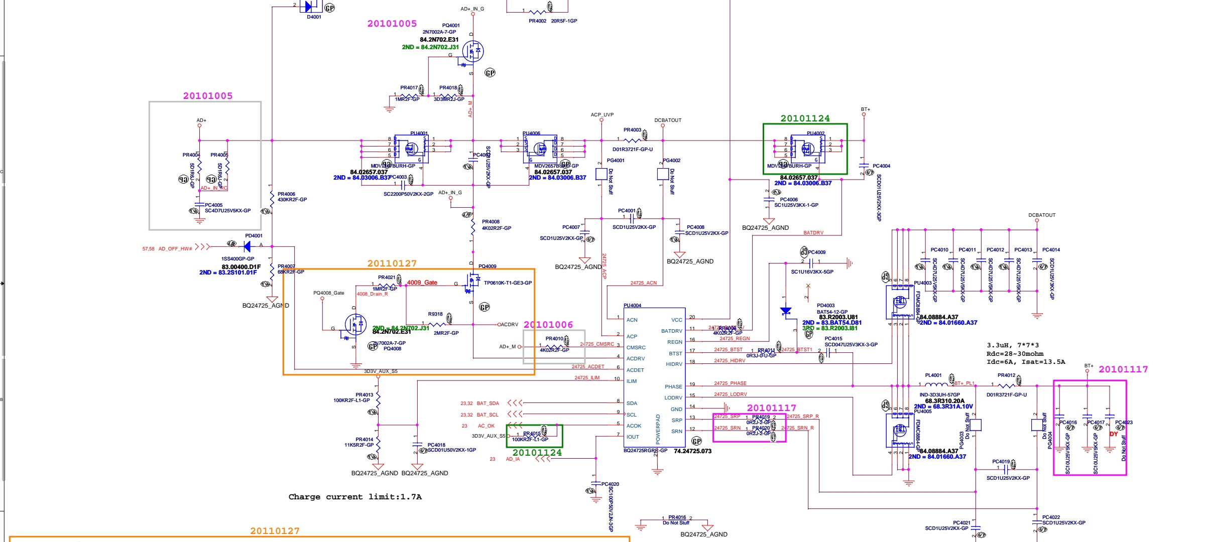

作者: wywdtq    时间: 2022-4-8 23:39
ciwei 发表于 2022-03-30 17:59
芯片bq725的工作条件 看过吗?
bq72520脚有19v,测量6脚没有电压输出。就是不知道6脚电压输出是哪提供的
