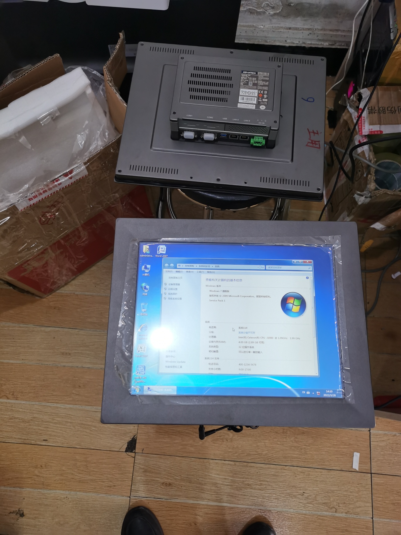

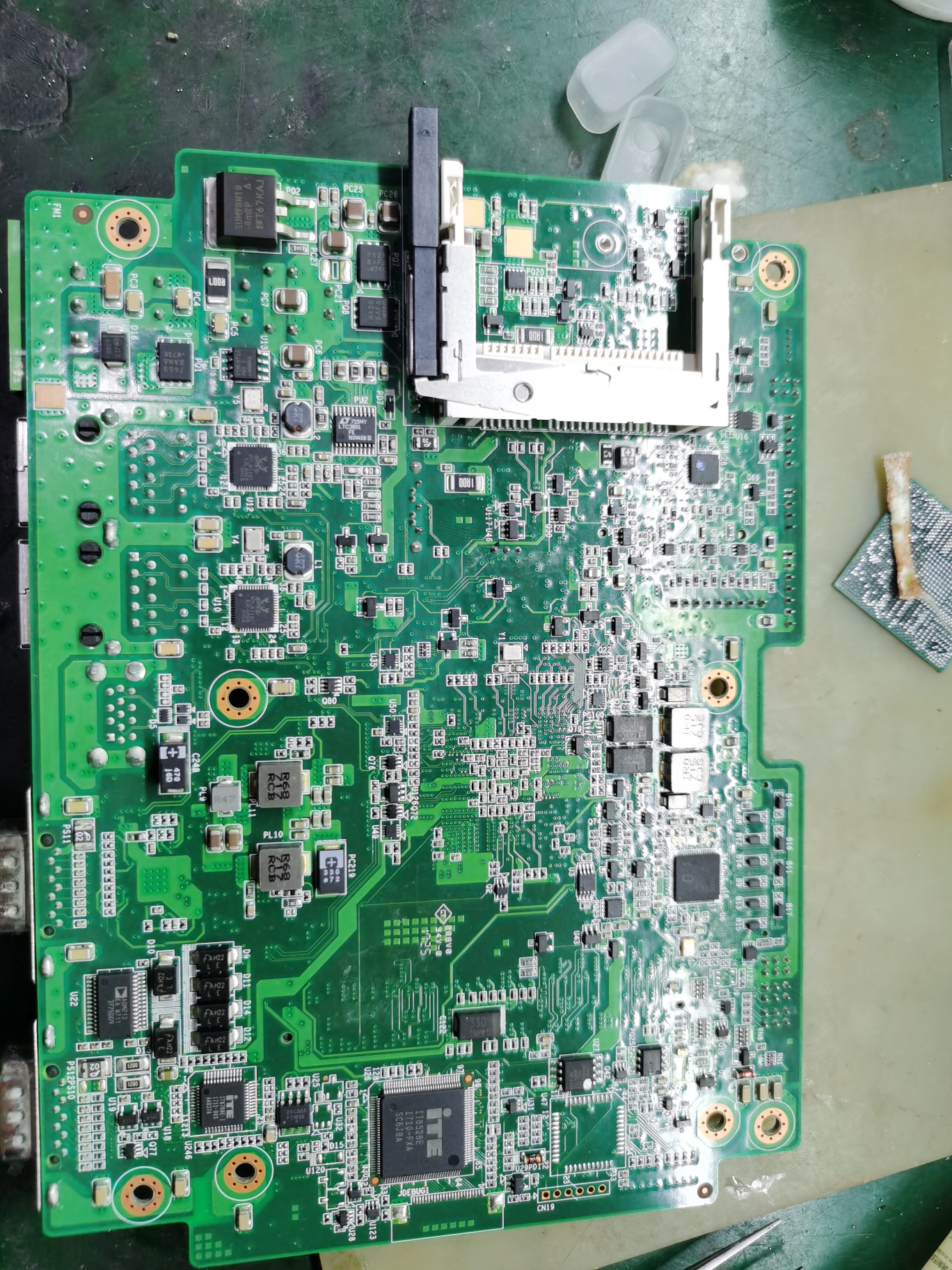

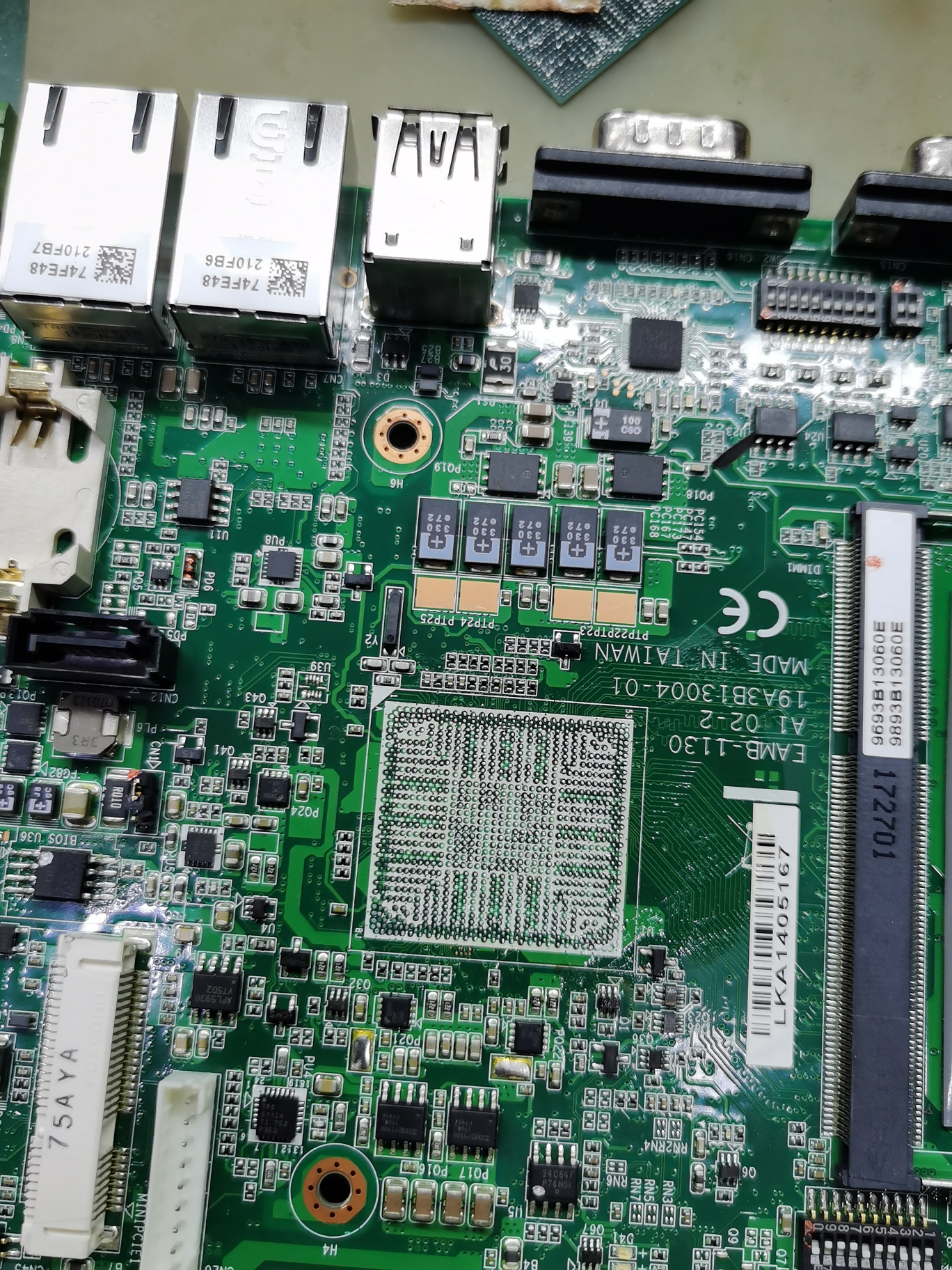

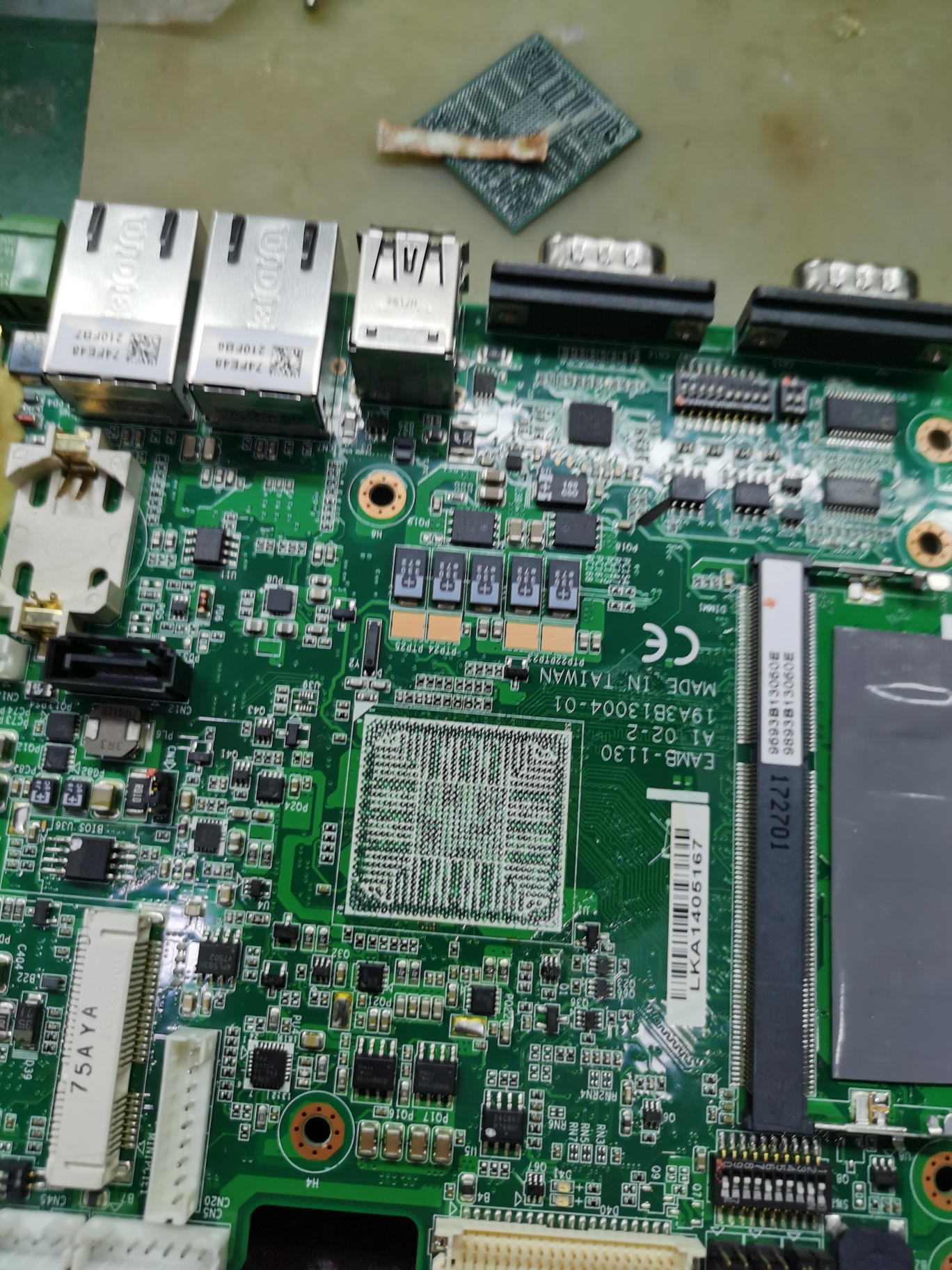

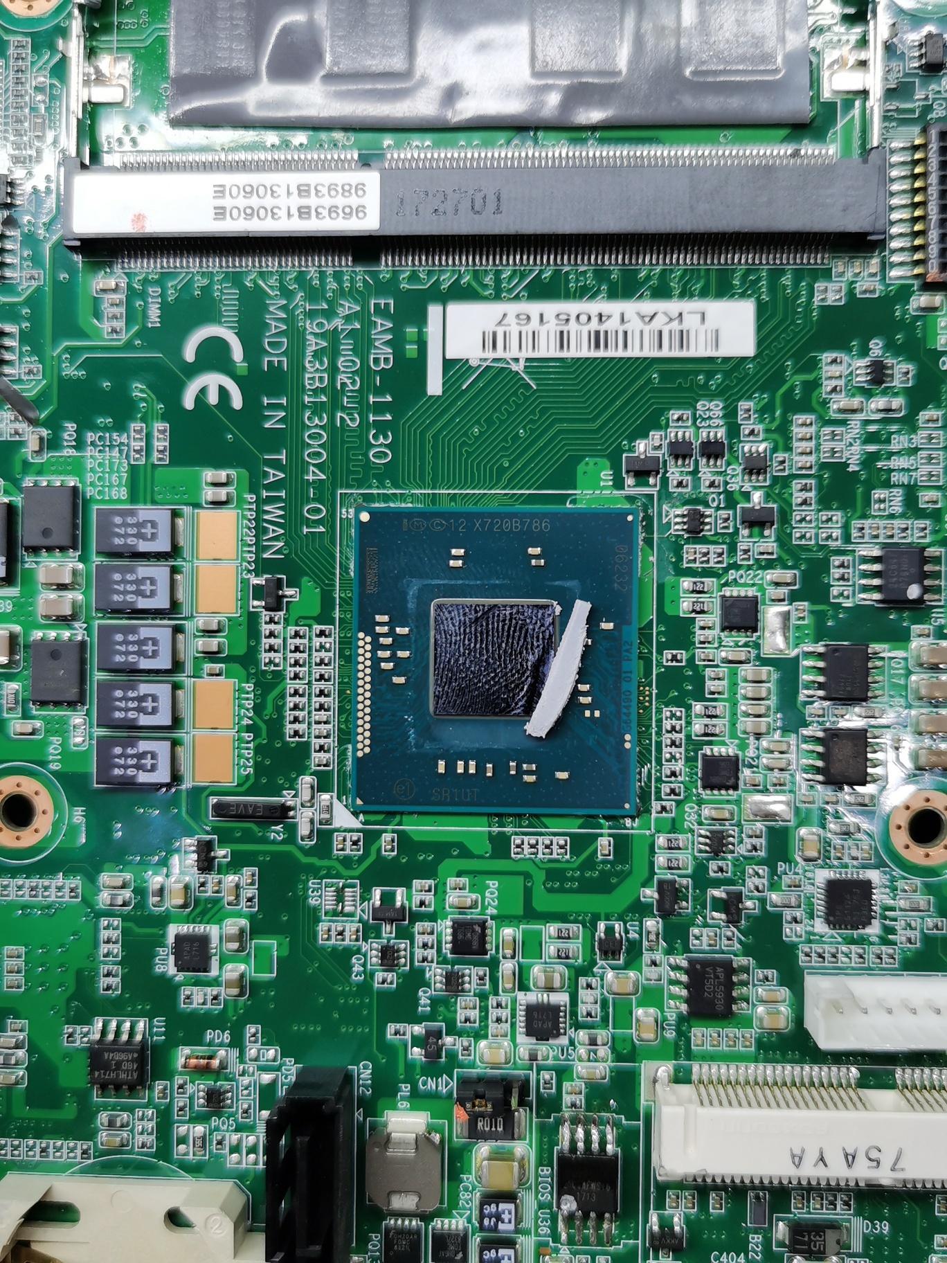

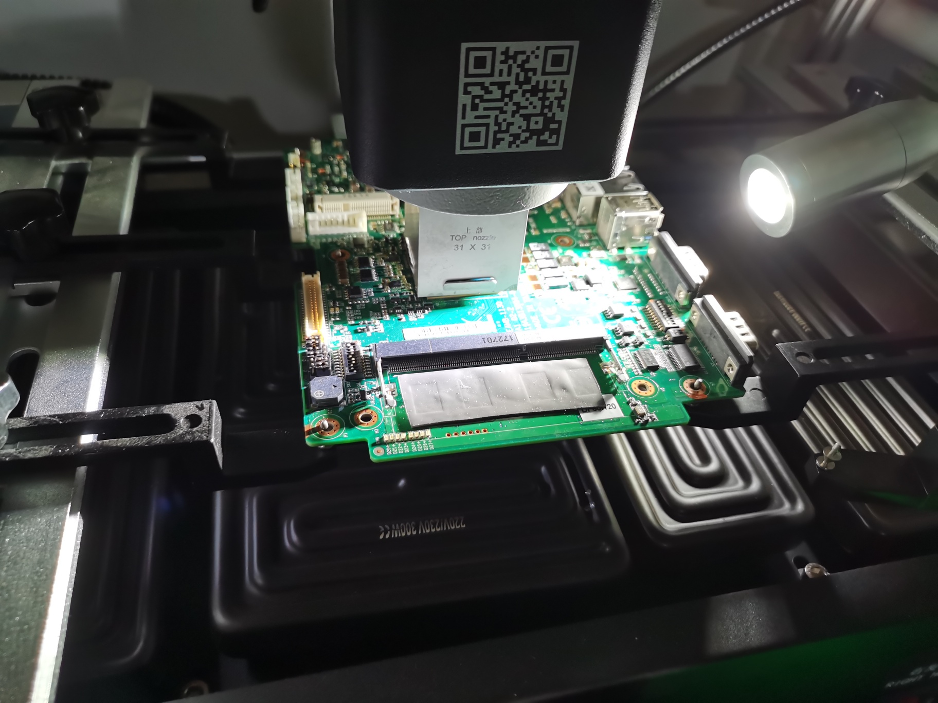

工控机主板EAMB-1130开机不显示自动上电电流0.18-0.20刷bios故障依旧,所有电压都出来了,主板只有一个CPU怀疑CPU故障,订货等了两三天CPU到货更换后故障解决,两台机器一模一样的故障怀疑是这款机器通病维修经验分享给大家
