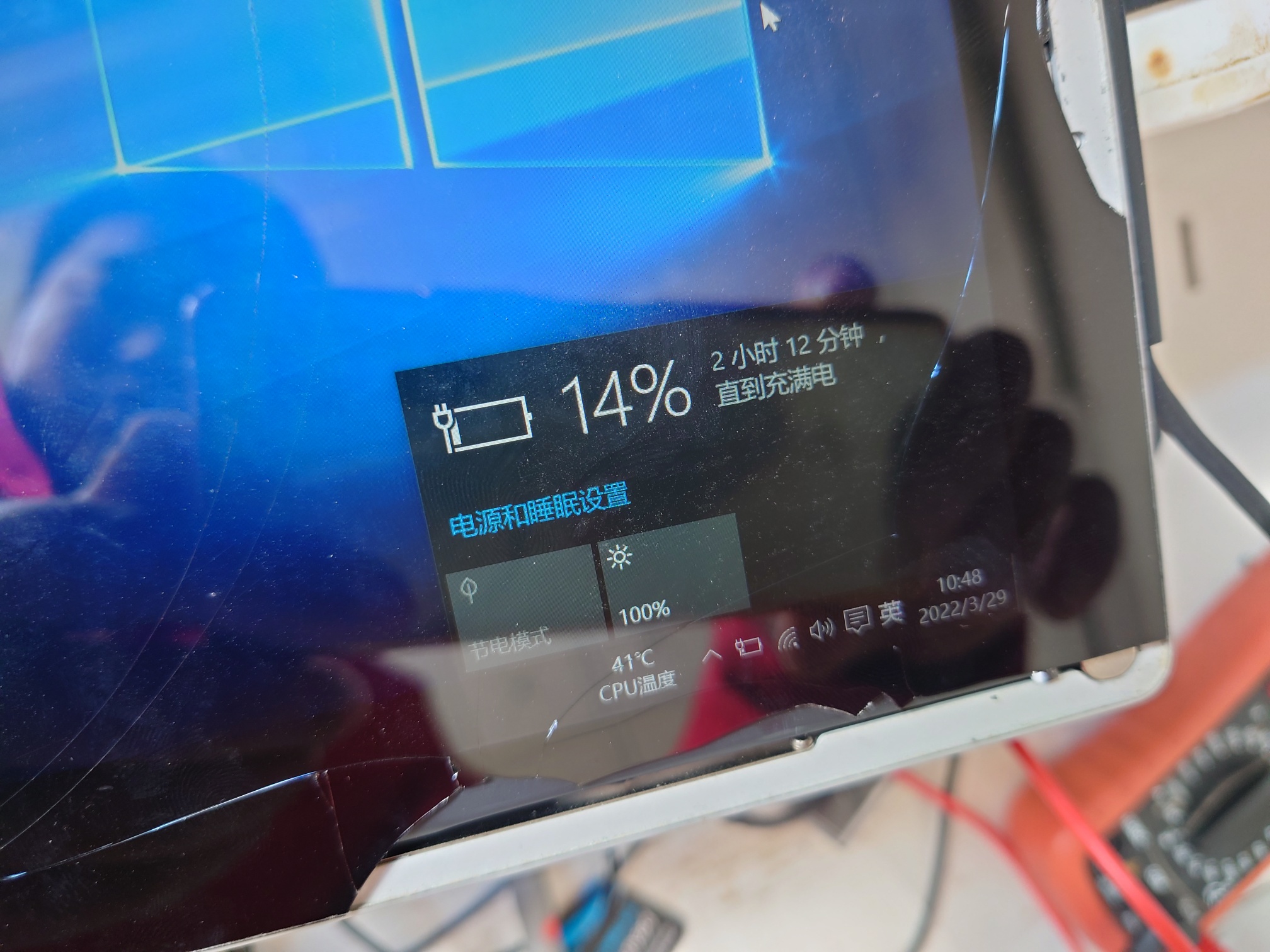

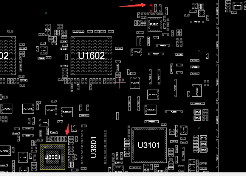

标题: surface pro不充电成功修复 [打印本页]
作者: wwerf    时间: 2022-3-29 12:23
标题: surface pro不充电成功修复
这个surface,原来正常开机使用,由于没有电池,无法测试电池功能,现在有个电池,拆机换硅脂,然后就不开机了,测试没有电压,3V EC对地阻值50,烧鸡没有发热的地方,然后扔那一个晚上,第二天又可以开机使用了,发现不能充电,拆机继续昨天的地方,3V EC短路,充电芯片那个0欧保险电阻电压0,拆掉电阻电源芯片发出3V,EC那端有问题,拆掉EC,更换EC,用电池还是不能充电,拿另外一块主板测试,发现电池供电脚0.8V正常,原来是2.7V,发现没什么毛病,组装起来,重新接电池,完美识别,正常充电,可能是之前电池接触有问题,这个触片不太好用,造成不充电。
作者: zzming    时间: 2022-3-29 13:20
牛啊厉害的迪迦
作者: 烈阳当空    时间: 2022-3-29 13:52
这个厉害哈   不错
作者: wwerf    时间: 2022-3-29 16:19
烈阳当空 发表于 2022-03-29 13:52
这个厉害哈   不错
这个属于EC部分功能不正常
作者: 唐糖520    时间: 2022-7-24 21:27
厉害啊   学习了
作者: u1456928    时间: 2022-9-10 10:15
Pro4鼓包换电池,一开始没注意电池装反了,反而可以开机用电源线。后来把电池装正常,却无法开机了~拆掉电池后也无法开机~咨询下是哪里会有问题吗
作者: wwerf    时间: 2022-9-11 05:55
u1456928 发表于 2022-09-10 10:15
Pro4鼓包换电池,一开始没注意电池装反了,反而可以开机用电源线。后来把电池装正常,却无法开机了~拆掉电池后也无法开机~咨询下是哪里会有问题吗
主板烧了,测供电看看有没有
作者: wwerf    时间: 2022-9-11 05:55
wwerf 发表于 2022-09-11 05:55
主板烧了,测供电看看有没有
隔离保护应该都没过了
