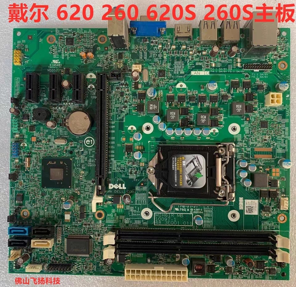

戴尔IH61MR刷20年的BIOS,竟然无法上IVB,得刷ME,但刷ME提示有写保护,哪位知道哪个是ME跳线?

作者: lajidong    时间: 2022-3-29 12:00
MECLR1就是你要找的
作者: 无敌强哥    时间: 2022-3-29 12:57
lajidong 发表于 2022-3-29 12:00
MECLR1就是你要找的
谢谢,是左下角第三个跳线吗
作者: zhangxunhai    时间: 2022-3-29 19:41
应该有跳线,边上有标注

作者: 无敌强哥    时间: 2022-3-29 23:11
zhangxunhai 发表于 2022-03-29 19:41
应该有跳线,边上有标注
挪了me还是提示无法定位到me,已装好me驱动

作者: 无敌强哥    时间: 2022-8-21 07:49
lajidong 发表于 2022-03-29 12:00
MECLR1就是你要找的
大神说的很对
