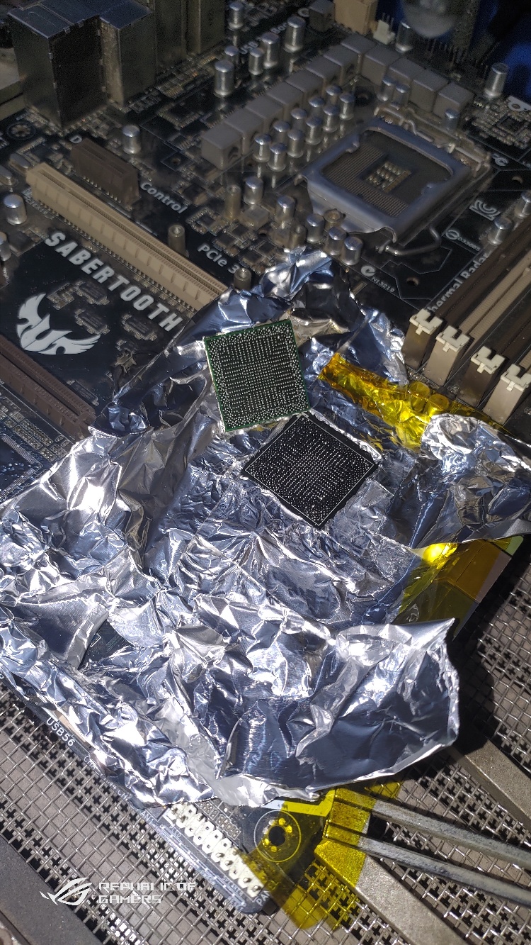

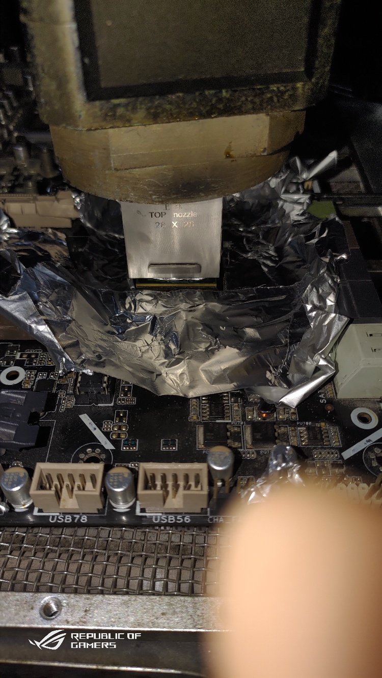

略略略拆南桥还是一样有电,音频那个赶来要烧鸡了啊
作者: FengLian    时间: 2022-4-26 23:07

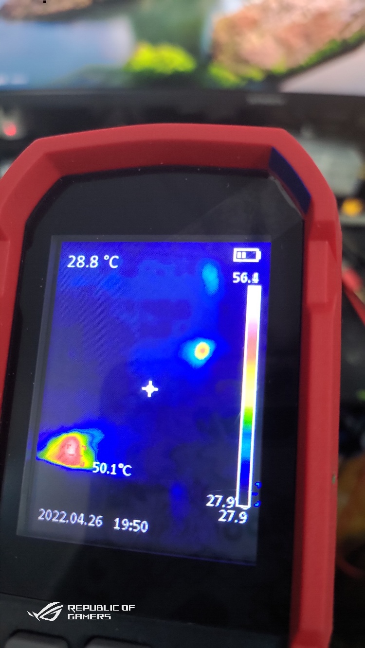

换了新南桥现在跟俩个560uf,现在问题就还有12v就1v的问题,1.05v对地短路
