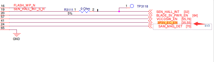

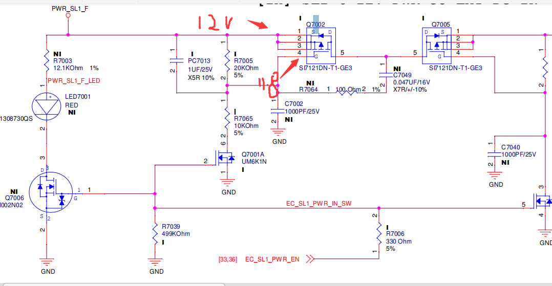

surface pro3本来正常开机,拆开上了点硅脂就不开机了,测试隔离保护的开启电压0,开启电压应该是ec发出的3.3,按照时序查到第三步3P3V_EC_EN,这个信号由Mcu发出,现在没有电压,主板没有明显的短路和发热,该怎么查?

测试到3VEC的电容对地短路,不会ec挂了吧
