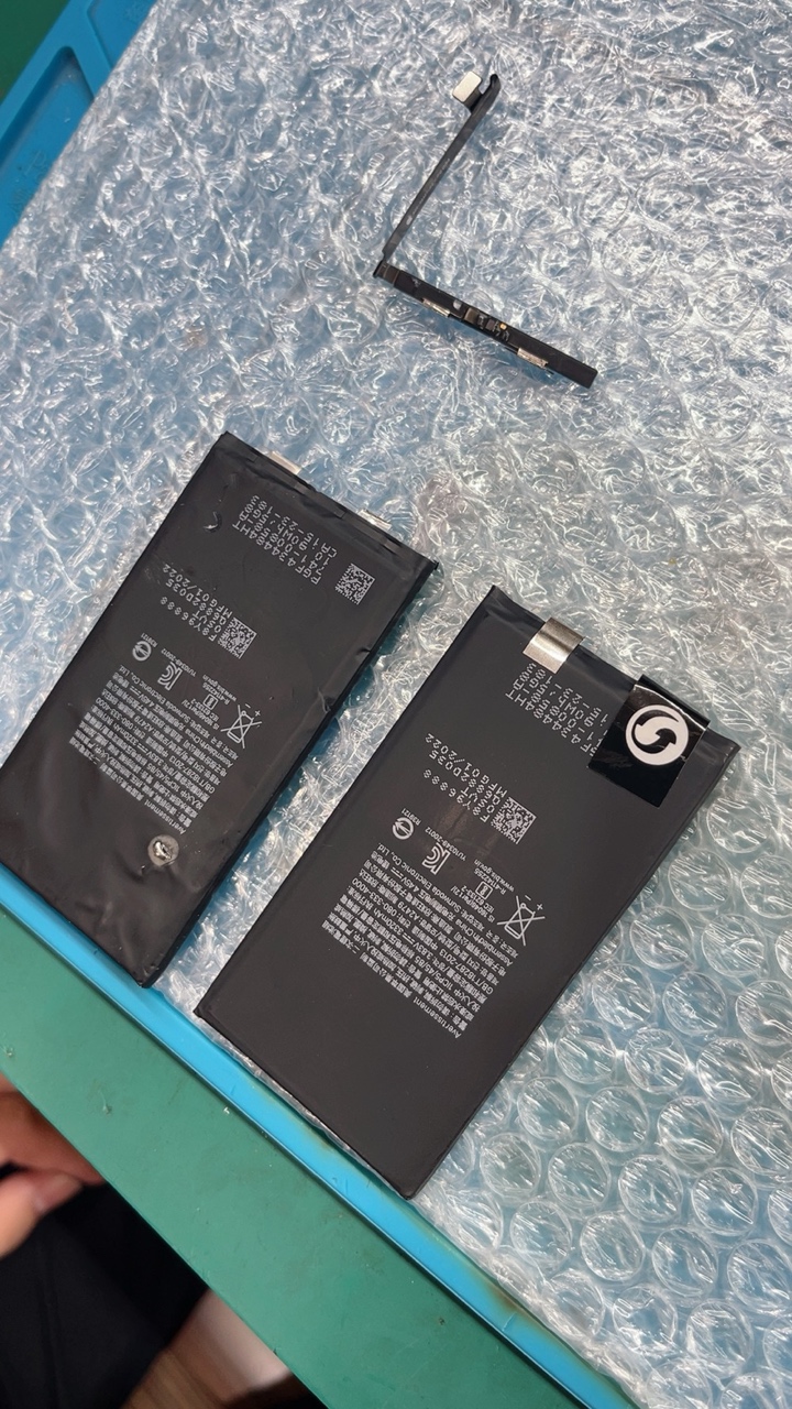

标题: iPhone12更换电芯移植。 [打印本页]
作者: 大海apple服务    时间: 2022-3-28 11:31
标题: iPhone12更换电芯移植。
iPhone 12 更换电芯 移植。
作者: 85472658    时间: 2022-3-28 13:24
这个可是细活  要有耐心
作者: jyou    时间: 2022-3-29 17:37
保护板挺脆弱的
作者: alistair    时间: 2022-3-31 11:17
jyou 发表于 2022-3-29 17:37
保护板挺脆弱的
我找了个师傅10块钱给我干的,移植完了能开机,读不到ic信息也不能充电了。。。
作者: rycbar99    时间: 2022-3-31 18:38
alistair 发表于 2022-03-31 11:17
我找了个师傅10块钱给我干的,移植完了能开机,读不到ic信息也不能充电了。。。
要重新激活
