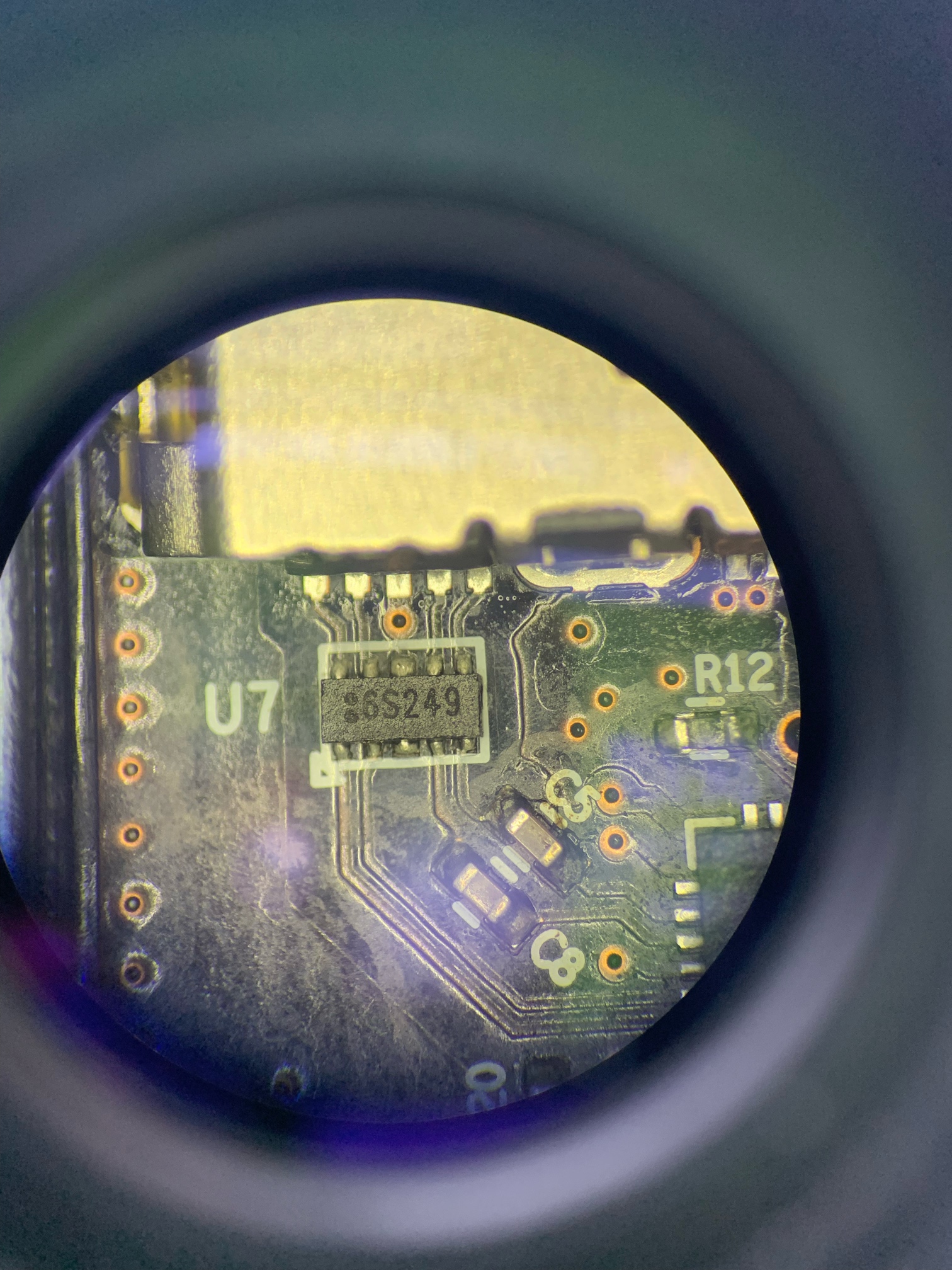

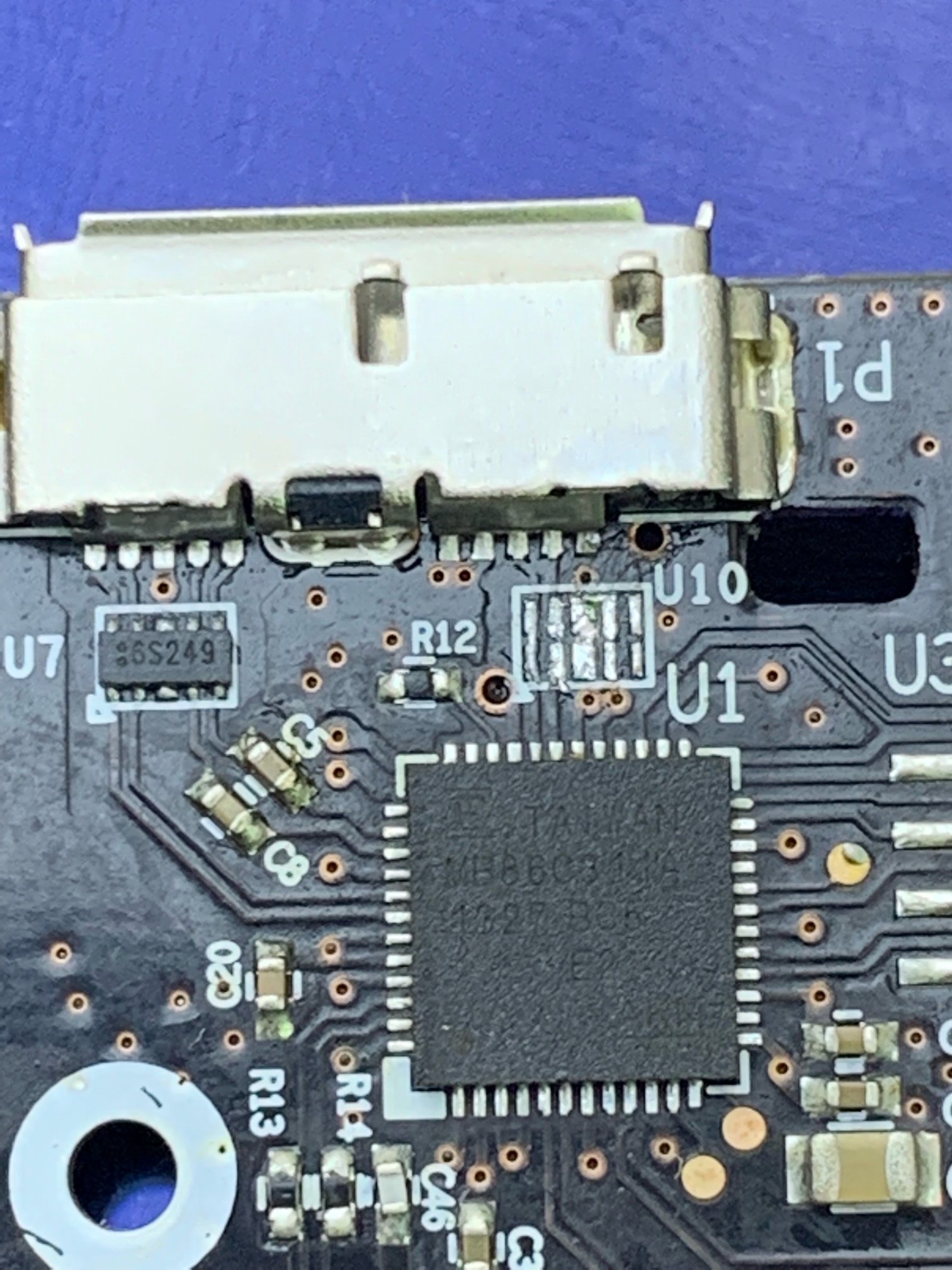

是移动硬盘盒上面的,usb3.0下面链接的一个芯片,求求大神指点一下这个是什么芯片有啥作用?型号不固定,有6s249/6s815/6s642,淘宝死活找不到这个芯片

这不就是防静电二极管,随便一个板子上到处是
作者: 长安长    时间: 2022-3-28 09:30
USB接口处一大堆
作者: YuMuyt    时间: 2022-3-28 09:37
这是限幅二极管,起保护作用,很多笔记本上都有,你可以翻料板找个一样的换上,一般在USB接口附近
作者: elfxie    时间: 2022-3-28 10:50
ESM保护的,笔记本主板上USB旁边有的,型号很杂,或者直接拆除也能用,不过下次可能烧主芯片

ESD静电二极管,起静电保护。

这不就是个集成esd么,随便找个替了行了
