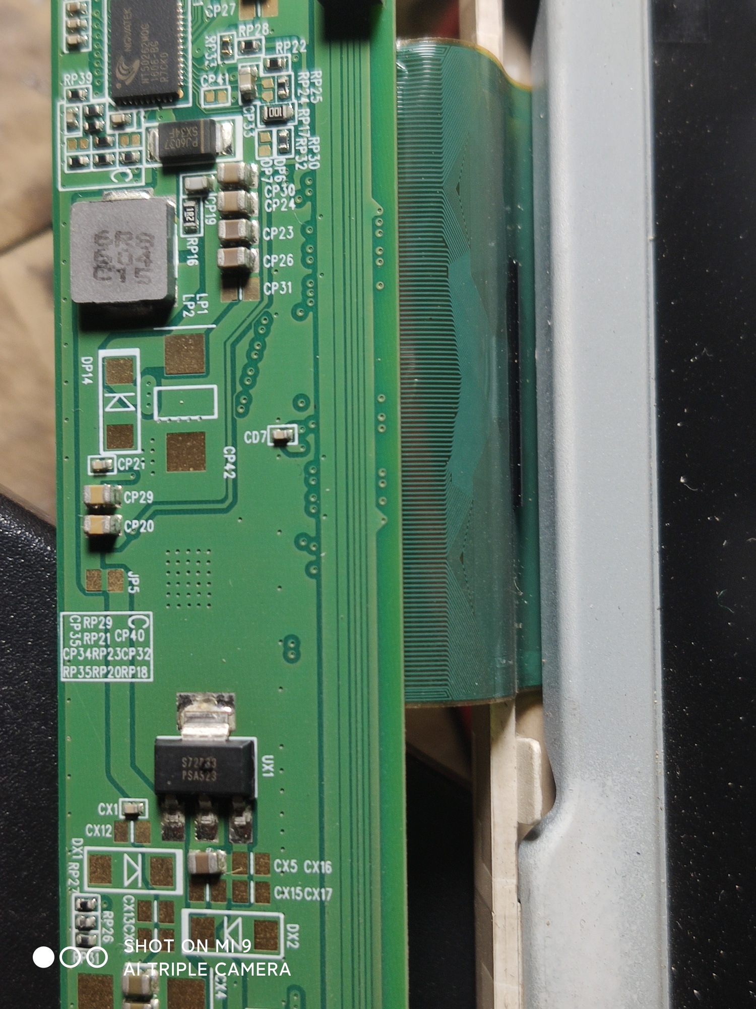

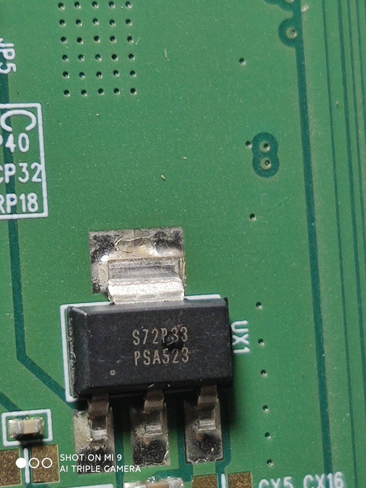

如图这液晶显示器低压板子的这颗供电能代换吗
作者: zhangxunhai    时间: 2022-3-27 19:49
没查到资料,但这个像是线性3.3的
作者: gsd929    时间: 2022-3-27 19:50
稳压管,刚查一下tb有卖
作者: 龙旭    时间: 2022-3-27 20:40
这个应该是3.3v稳压ic,可以用1117改一个,注意引脚定义不同。
作者: gsd929    时间: 2022-3-28 09:07
不知道能用1117s33替代吗
作者: zyx265918    时间: 2022-4-6 17:50
测一下哪个是输入哪个是输出就行了吧
