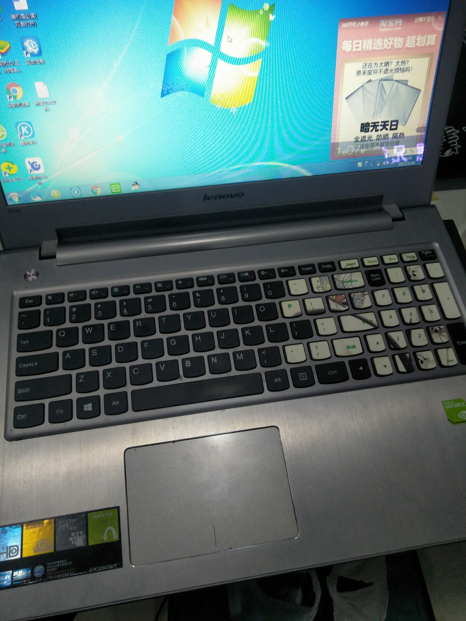

今天收到一台联想z500的机器,啥都是好的,就是亮度调节不上去,问了一下同事,同事说让我下个电源管理驱动,结果还是不行,实在是没有办法了,我就进官网下载了一个集成显卡的驱动,好了,这种奇葩问题真是烦人

有些是BIOS问题。只支持win8 win10。没有做win7适配

集显驱动没弄好确实会影响亮度调节

这机子貌似不光换集显驱动可以哦。实在搞不定这个机子有两个亮度调节电路的。。。。挪动几个电阻就可以把亮度调节挪到南桥上去哦。。。。一路由集显控制,一路南桥控制。改成南桥控制就不需要非装集显驱动了

这不是奇葩问题,核显就是管理亮度调节,楼主第一次才知道,不奇怪。

我遇见过这个问题,进系统也调不了,最简单办法就是开机不停按F12,就是亮度+,就可以。
