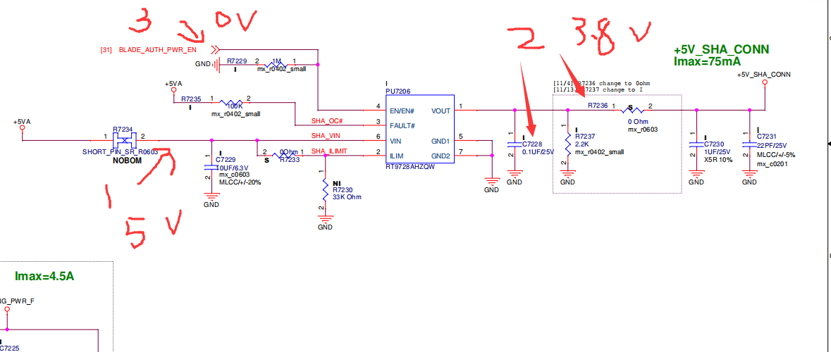

1脚输出有3.8V已经断了后面的保险,6 脚有输出5V,4脚应该是输入,0V,这个芯片待机情况下发烫,是不是这个芯片坏了?这个应该是给后面风扇和usb的供电5V吧?

6脚输入,4脚开启电压

对,打错了,6脚输入5v,1脚输出3
8,四脚控制是0,这个芯片发烫,是不是这个芯片坏了?

EN为零,查前面。
作者: letstone    时间: 2022-3-26 17:32
给USB供电的 ,OC是过流检测

4脚EN为0v,1脚输出3.8v应该是不对的,芯开发烫就换掉试试。

疫情,芯片不好发货,这个的话,待机有电压输出,是不是影响后面的开机?我拆掉这个芯片,好像平板可以开机,测试内存供电可以稳定1.2

发烫不一定是芯片坏,后级短路也可能芯片发烫,先查后级看看有没有短路

我怎么觉得4脚开启应该是高电平才是开启呢?

3V应该开启的,

芯片去掉,1  6连在一起测试

你好,1和6连接了,故障还是屏幕没有电测试Usb的数据脚没有电,有usb的5V供电,这个usb是CPU发出的,是CPU坏了吗?还是条件不满足?开机CPU可以发烫,有温度,内存和硬盘的供电都出来了

这个产生的是usb  5v供电。对开机没有影响的,重新接下屏线,那个屏线没有装好也会不亮的。

手头有料板可以拆一个类似的芯片来代换的,RT9728这种单输入输出的功能简单的芯片,一般都可以外接芯片电路来代换的。条件不具备,不一定非要原装的
