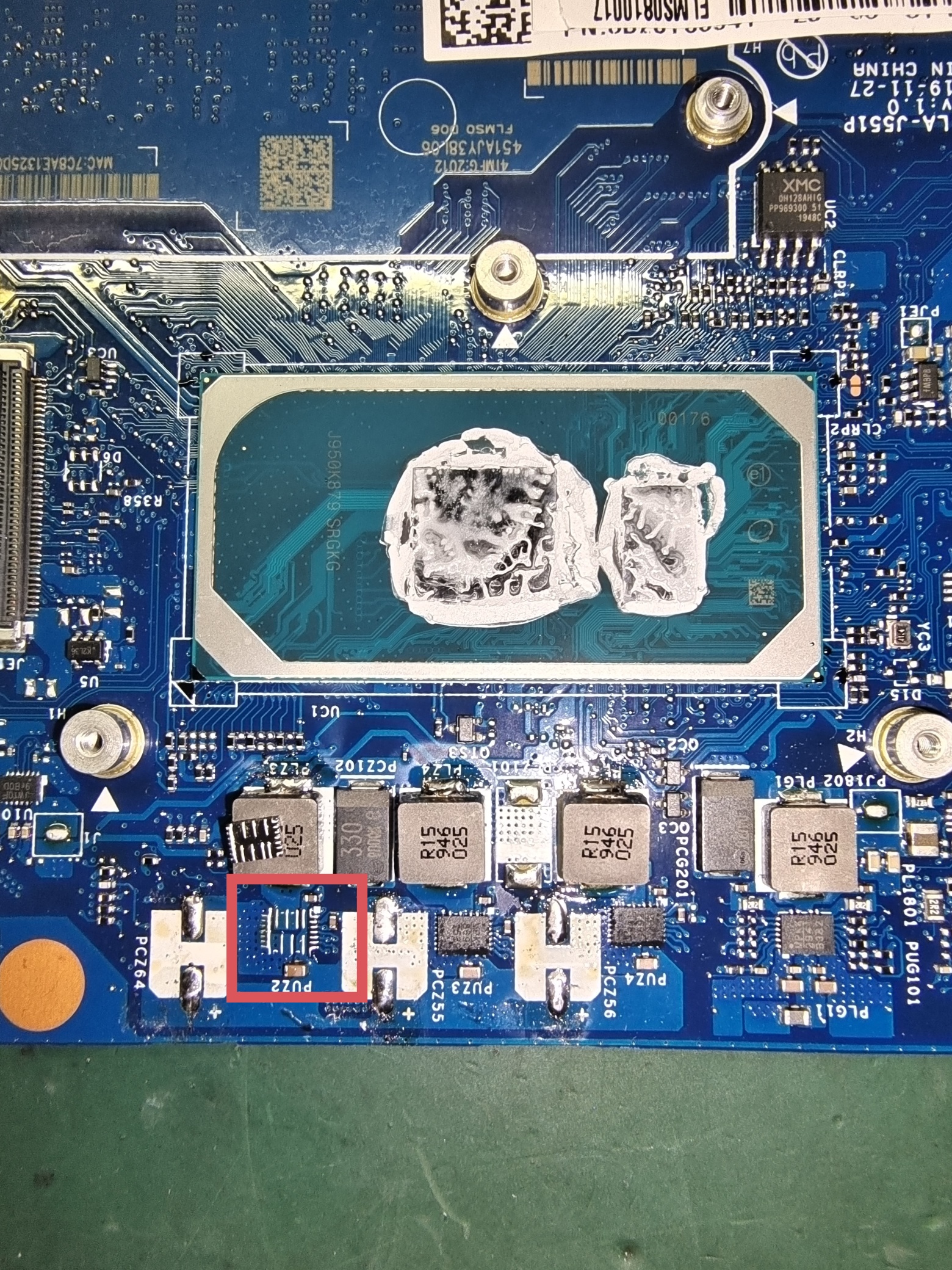

LA-J551P CPU短路 是设计问题吗 有几个这样的问题
作者: hMw0989    时间: 2022-3-26 10:58
这很正常,那个打X的是8690吧,好多板子那个8690烧了都会烧CPU。

作者: 梦花彼月    时间: 2022-4-20 19:08
刚手里来一台,中间的芯片烧了,也不大短,3V对地。CPU也坏了。小新Air-14IIL 2020 LA-J551P
作者: zanshengwei    时间: 2022-5-11 15:30
我今天也接到一台,看样子是通病了,不过以前Y7000P,CPU供电也是用的这种芯片倒是没有问题

作者: Luke"    时间: 2022-6-2 11:15
我这台CPU阻值001。没芯片换,估计U挂了

作者: 傻瓜电脑    时间: 2022-6-2 21:04
正好修到这个板子 现在U阻值变大了啊 我测这几组阻值都在240左右了 不像以前10多了

作者: 无名小辈12138    时间: 2022-6-20 13:09
今天也接到一台,公共点和3V,5V都不短。主板PJ301这个节点短路,图纸这个节点是+12.6VB。烧机也是烧到你这个供电管短路。有料版,换完之后能亮,但CPU温度特别高,进系统很卡。估计伤到CPU了。

作者: 子墨粉丝    时间: 2022-6-30 17:48
我遇到的也是,换了8690后还是不行,阻值003,后来确认是CPU也挂了

今天也接到一台,公共点和3V,5V都不短。主板PJ301这个节点短路,图纸这个节点是+12.6VB。烧机也是烧到你这 ...
你量电压了吗?我有一台 J551P 进水不亮的洗完烘干后也是能进系统,但CPU温度很高很卡,运行在100%,在BIOS还会断电,CPU主供电在1.8v

作者: 383378177    时间: 2022-7-13 19:19
又是一台,输入输出直接通了
作者: IT精锐    时间: 2022-7-27 14:07
遇到好几台了,12V短路,运气不好CPU坏,运气好电容短路,搞维修的越来越难了,现在CPU坏的多。

作者: xfzl    时间: 2022-8-6 18:14
xfzl 发表于 2022-08-06 17:13
我也遇到了,不知道CPU挂没
换了8690可以开机了,但CPU温度高的离谱,用几分钟就风扇狂转然后熄火了,又成了残废
