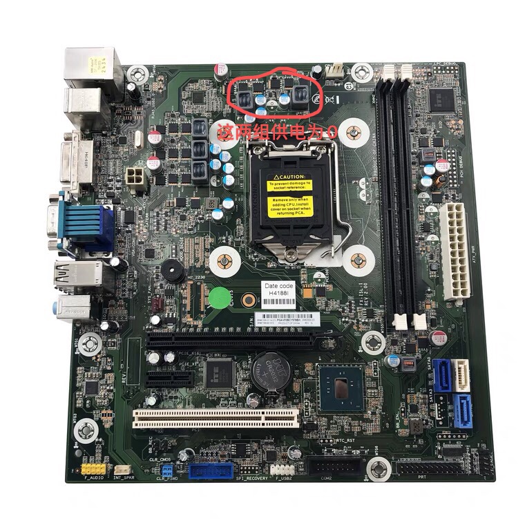

收到一台惠普280 Pro G2 MT电脑,开始CPU供电短路触发掉电,测得mos管击穿,更换mos管后,顺利开机,但点不亮,测各项供电正常,唯独CPU上方两组供电死活不出。苦无图纸,这两组供电该如何检修?

是集显电压看看是那个mos管挂了.cpu估计凉了.

查了一下,真的是cpu凉凉了
