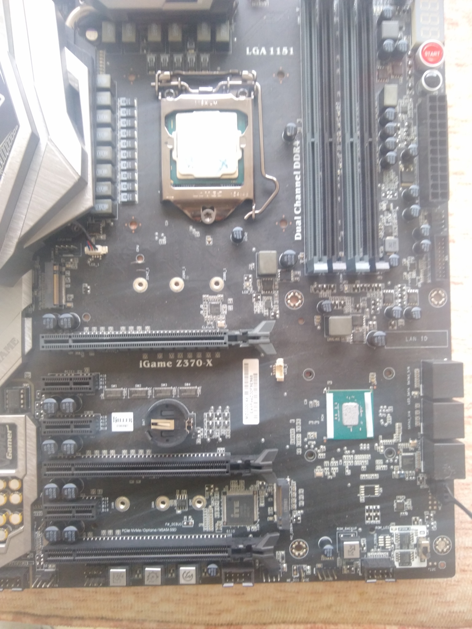

七彩虹Z370x 不触发,背撞了一个电阻,有这个板子的大佬帮我看看阻值,谢谢
发表于 2022-3-25 19:45:56 | 只看该作者 回帖奖励 |倒序浏览 |阅读模式 �
桥有vccprim 1.0v,3.3正常,晶振无电压,3V 电池座上装上纽扣电池被拉低变成0.7v

发表于 2022-3-25 23:04:36 来自迅维网APP | 只看该作者 �
电阻两端的电压正常吗
被拉低可能桥有短路
点评
电阻一端对地2.5欧,另一端无穷大,看起来像下拉电阻  详情 回复 发表于 2022-3-26 09:06

一般我不知道多大的都是搞10K的试

电池被拉底排除对地电容漏电就是乔挂了。

1K~10K,反正这个应该是3VSB的上拉。
点评
应该是商家为了排除是否桥挂了拆除的 桥比较危险  详情 回复 发表于 2022-3-26 09:30
回复 支持 反对
8#
发表于 2022-3-26 09:30:54 | 只看该作者 �
应该是商家为了排除是否桥挂了拆除的
桥比较危险

亲,那个电容,不i装也没事,你的故障不是这里
