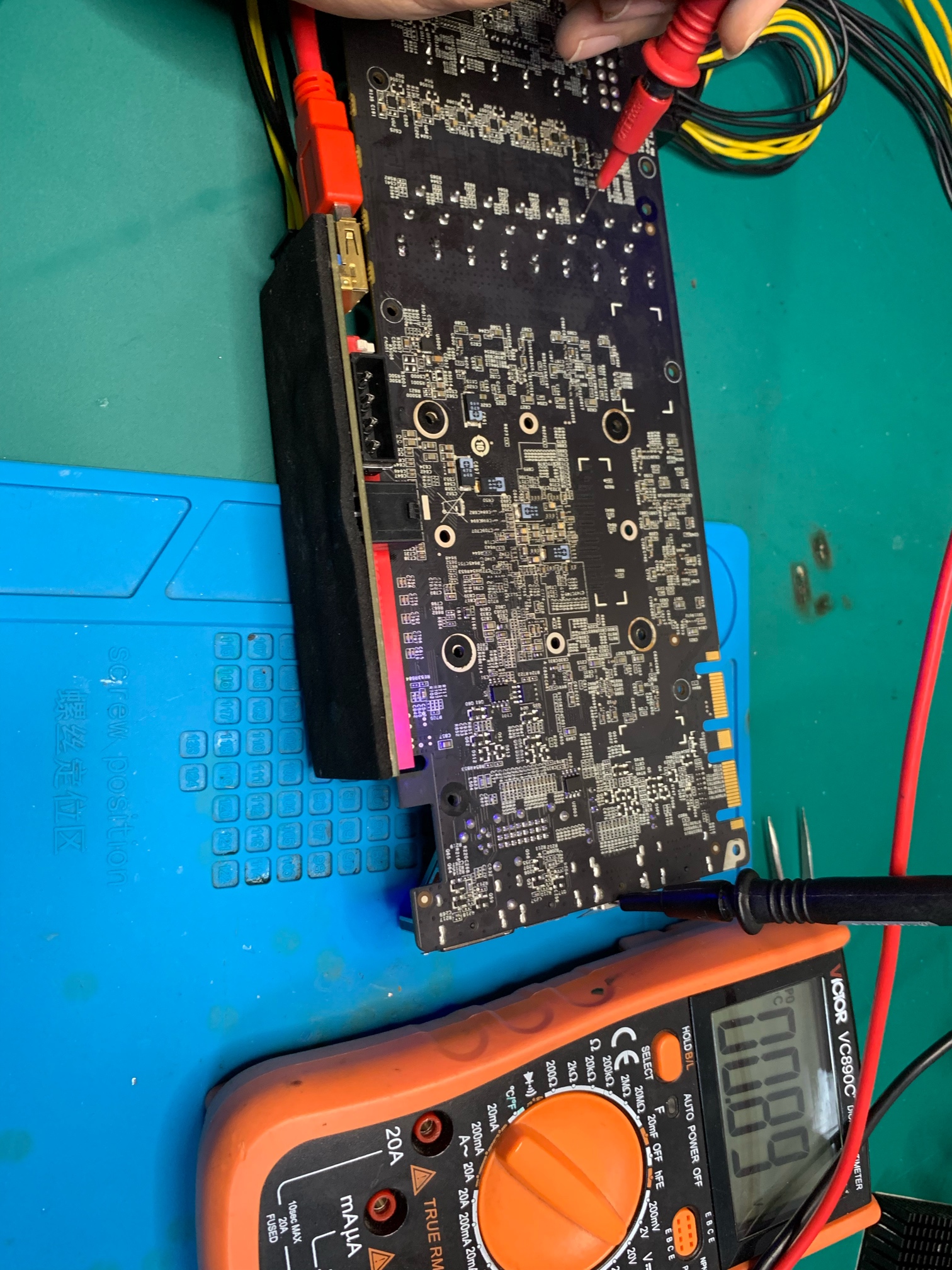

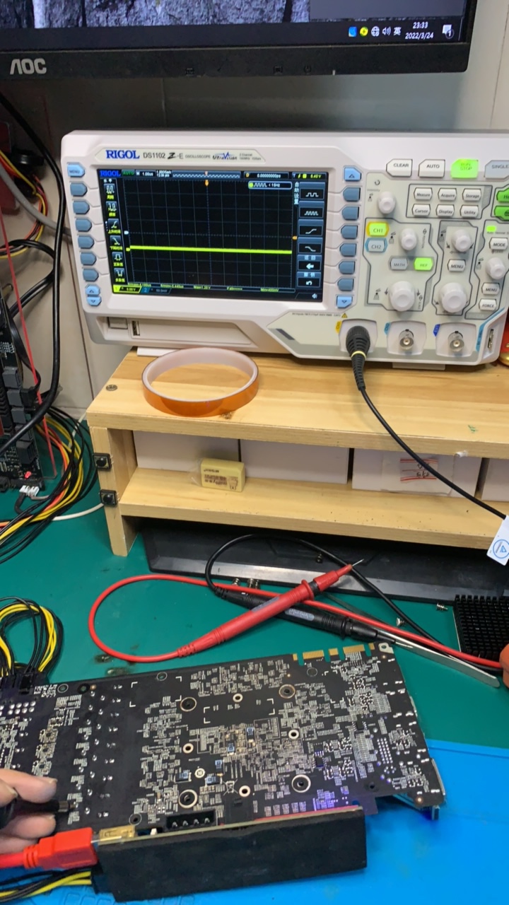

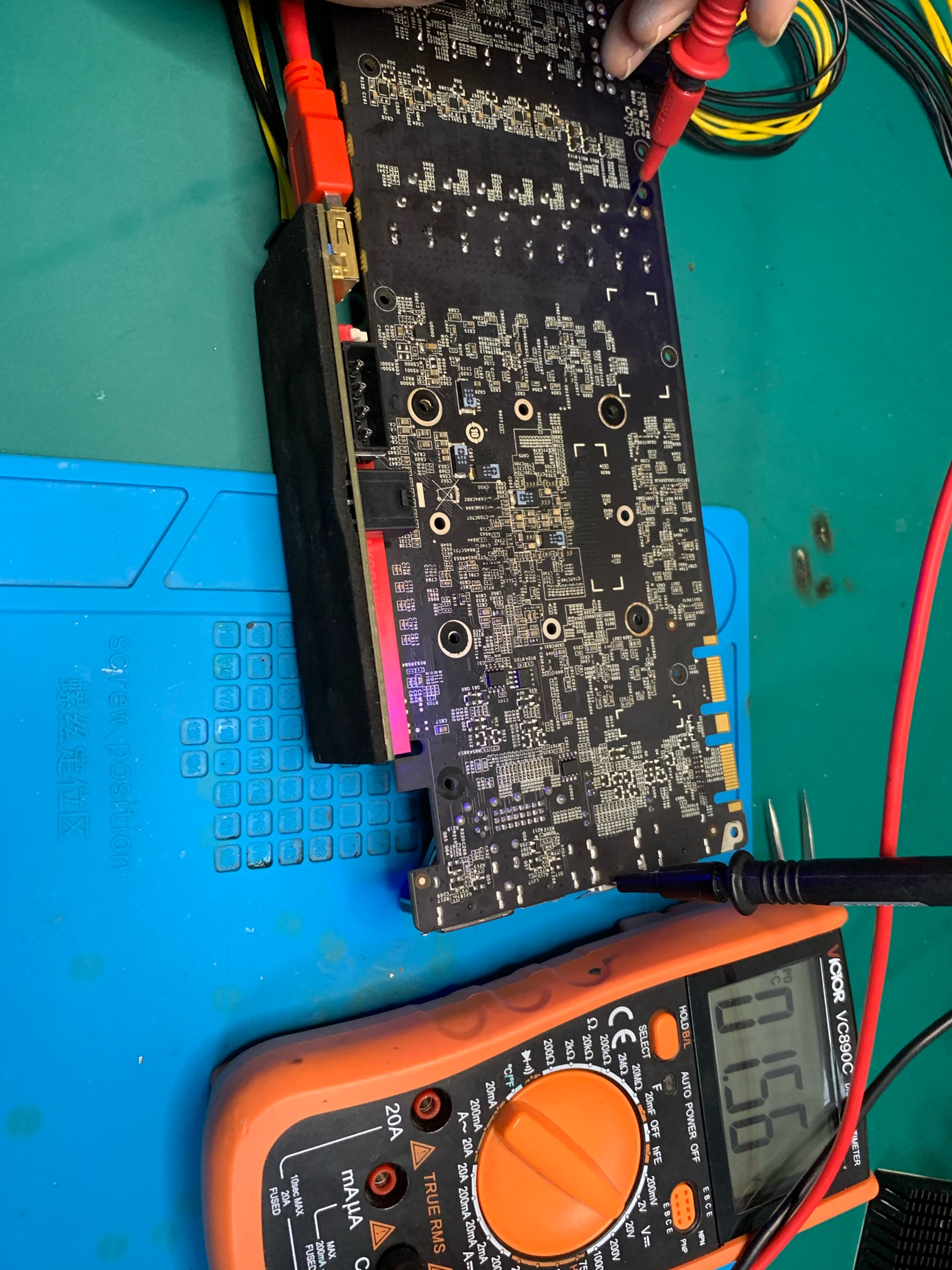

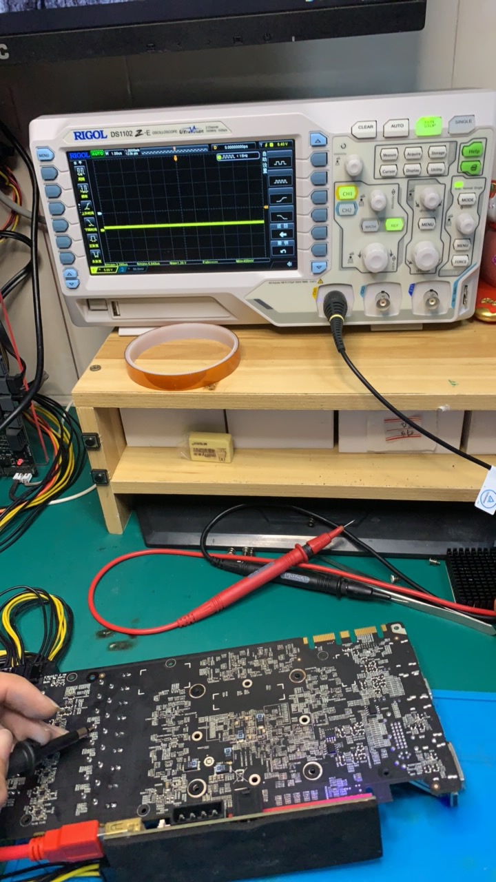

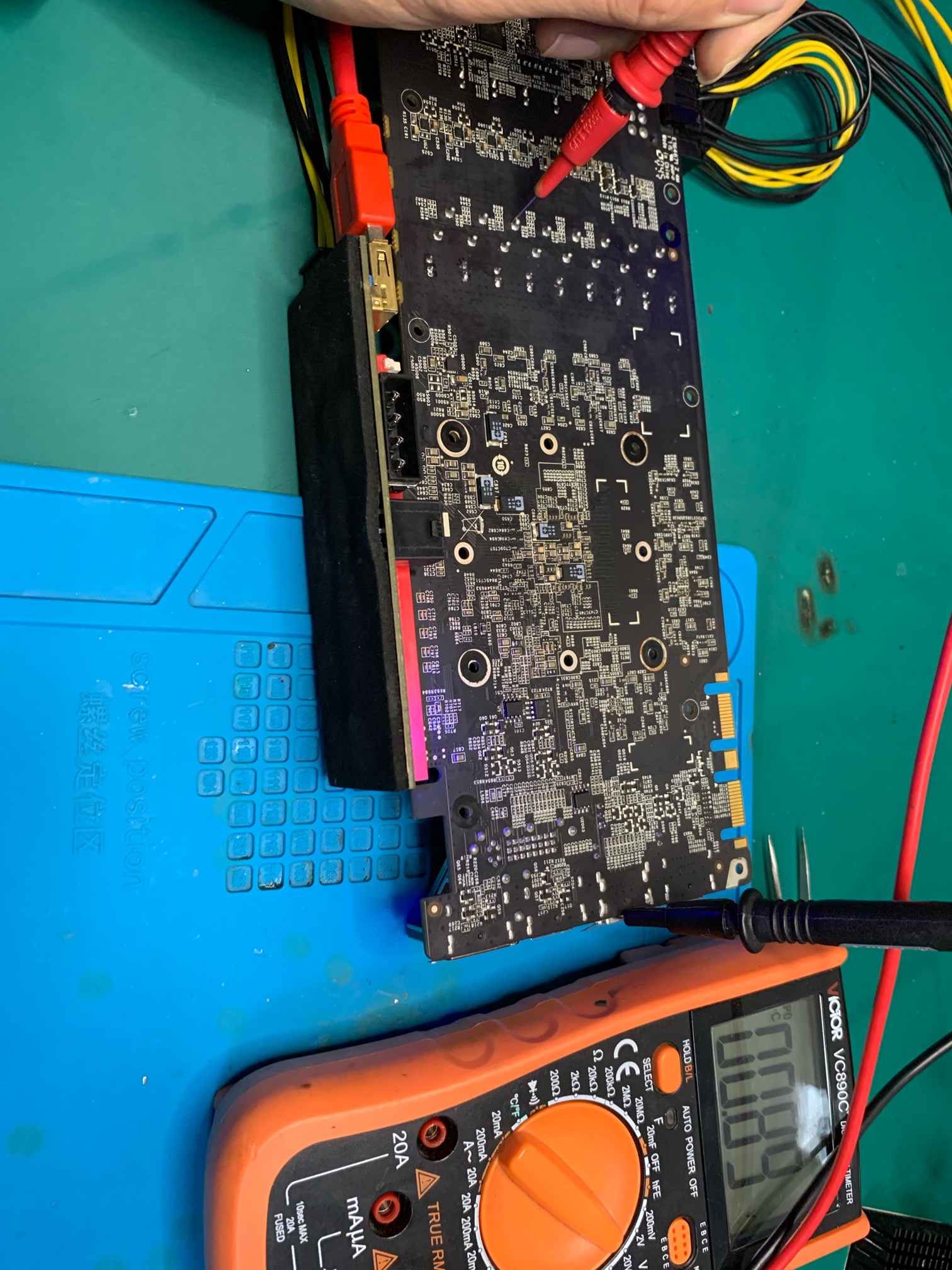

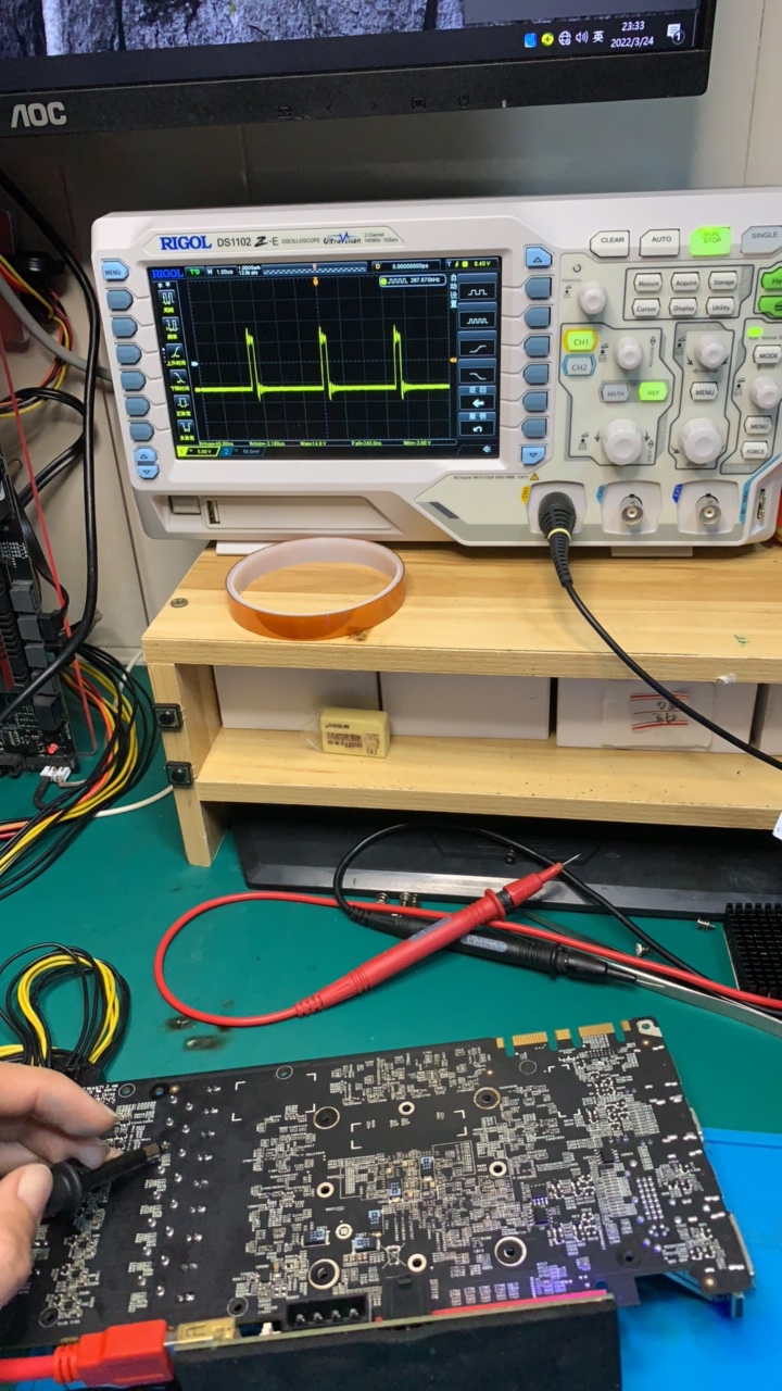

七彩虹970 4g战神显卡故障不认核心,

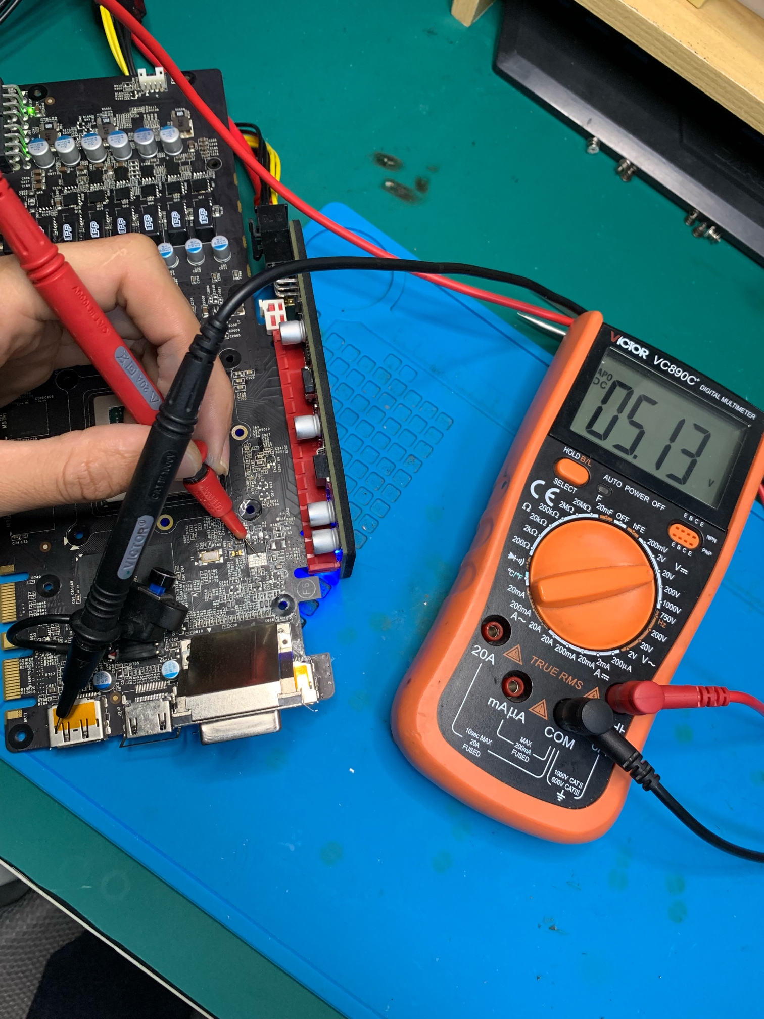

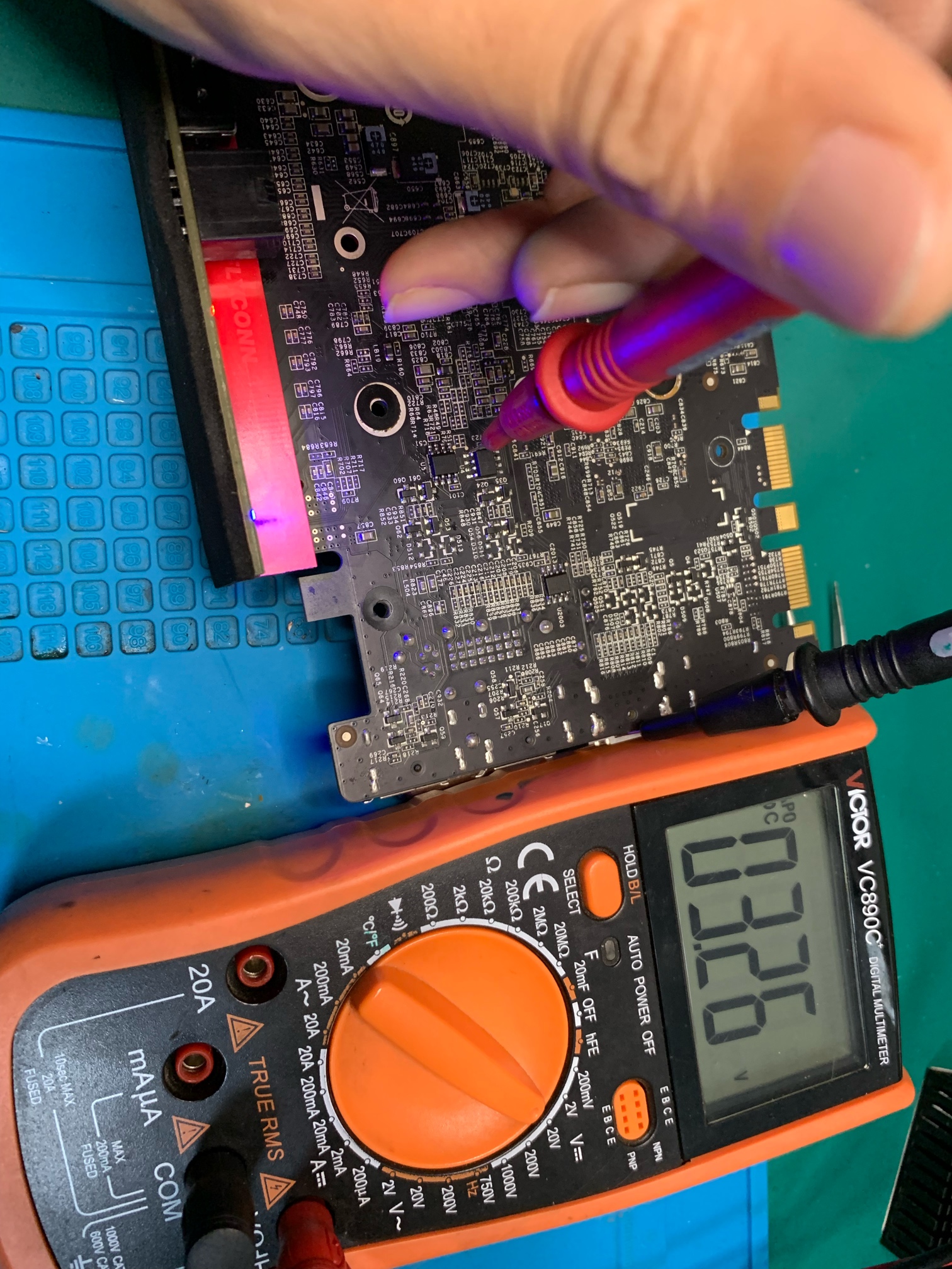

查12v 5v 3.3v 核心供电  显存供电都有电压且正常,pcie 复位和时钟阻值正常,  外部时钟27mhz晶振有压差,频率也正常。 bios1脚供电3.3v正常。bios芯片拆下测量核心的阻值正常,就是不认卡。。没底了…

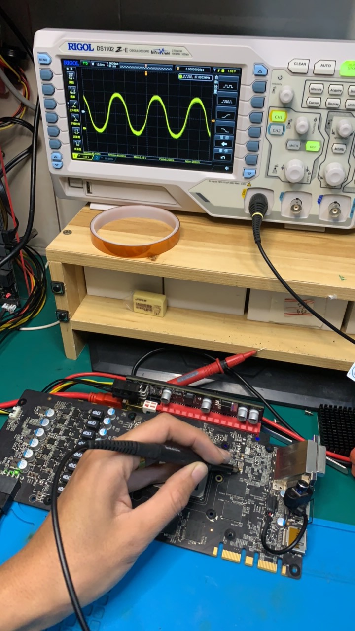

示波器查时钟波形正常

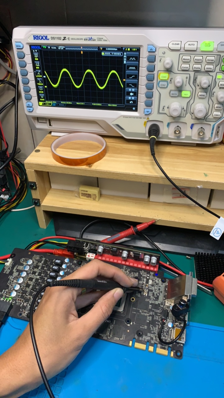

查显存供电波形正常

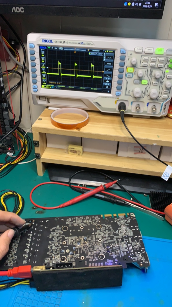

查核心供电6相只有第一相有波形,其他五相无波形(见图片)
但有开机瞬间的0.1 秒波形(见视频)
[video=http://appatt.chinafix.com/pic/20220324/1648136116758225913.jpg]http://appatt.chinafix.com/video/20220324/1648136116758094517.mp4[/video]
求论坛的各位大神帮帮忙看看这是不是核心挂了,bios没有片选信号,不认核心
