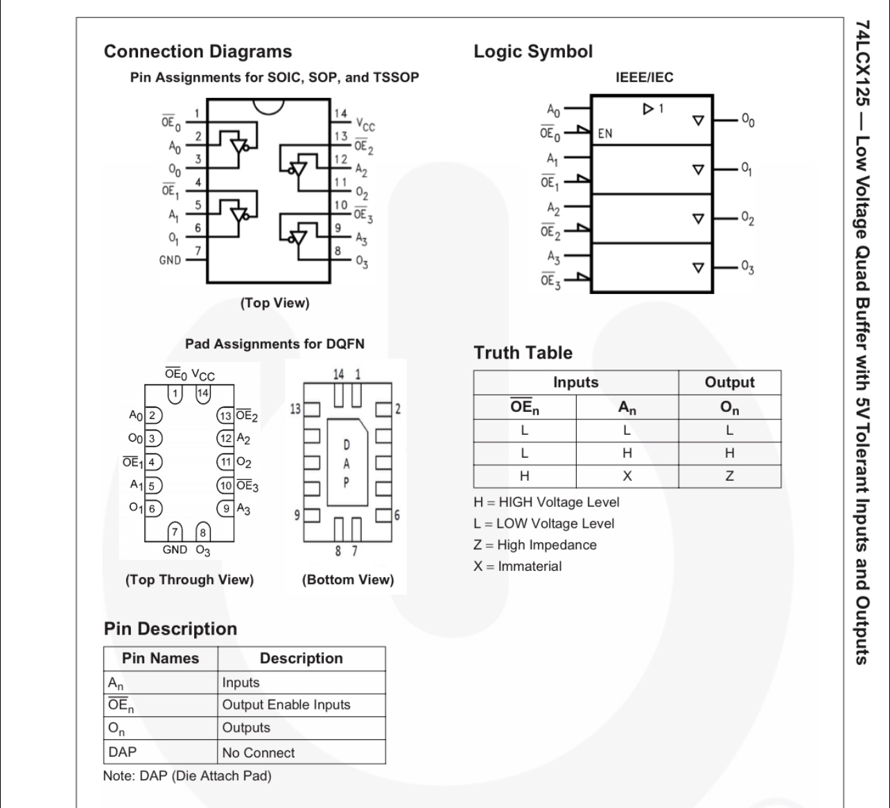

新手正入门显卡维修,这个是老卡XFX  ATI HD5830显卡上的芯片,求教这个芯片的PDF资料,这芯片有何作用,谁有显卡的点位图,求个点位图。
作者: YuMuyt    时间: 2022-3-24 09:19
这是个运放吧,数据手册你参考一下
74LCX125.pdf
504.15 KB, 下载次数: 2, 下载积分: 下载分 -2 分, 下载 1 次
作者: 众缘维修    时间: 2022-3-24 09:37
这个很好查啊 MOTOROLA-MC74LCX125D.pdf (146.42 KB, 下载次数: 1)
