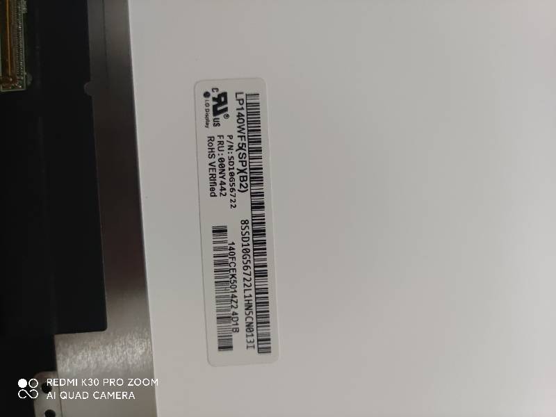

标题: 联想ThinkpadT460原机 [打印本页]
作者: 18726812570    时间: 2022-3-23 20:10
标题: 联想ThinkpadT460原机
联想Thinkpad T460原机是触摸屏,可以换排线,装普通屏吗?
有大佬操作过吗?
作者: 22菌    时间: 2022-3-23 23:31
可以的,上屏的触摸排线不接就行
作者: yuyyuyyu123    时间: 2022-3-24 08:32
试过了吗?
作者: 18726812570    时间: 2022-3-24 09:01
22菌 发表于 2022-03-23 23:31
可以的,上屏的触摸排线不接就行
我还没定排线,我怎么感觉他这个屏接口和普通的edp屏接口不同。
作者: 18726812570    时间: 2022-3-24 09:02
yuyyuyyu123 发表于 2022-03-24 08:32
试过了吗?
还没,排线还没订。触摸屏价格太高了。老机器,客户在考虑置换还是……
作者: 22菌    时间: 2022-3-24 10:16
18726812570 发表于 2022-3-24 09:01
我还没定排线,我怎么感觉他这个屏接口和普通的edp屏接口不同。
触摸排线上屏后分开的还是和上屏40针接口合一起的?
作者: 22菌    时间: 2022-3-24 10:20
本帖最后由 22菌 于 2022-3-24 10:21 编辑
品牌        LG Display (LG Display)        型号名称        LP140WF5-SPB2   屏幕尺寸        14.0"        屏幕类型        液晶模组,   a-Si TFT-LCD 分辨率        1920(RGB)×1080   [FHD]  157PPI        像素配置        RGB垂直条状 <br />LCR Vertical Stripe:左中右 垂直条状<br />Rectangle:正方形<br />RGB Delta:红绿蓝 三角形<br />RGB Horizontal Stripe:红绿蓝 水平条状<br />RGB Vertical Stripe:红绿蓝 垂直条状<br />RGBW Rectangle:红绿蓝白 正方形<br />RG/BW PenTile:(红绿)(蓝白) 垂直条状<br />RG/BG PenTile:(红绿)(蓝绿) 垂直条状<br />RGBY Vertical Stripe:红绿蓝黄 垂直条状 显示尺寸        309.31 × 173.99 mm (H×V)        外观尺寸        - 亮度(cd/m2)        -        对 比 度        700 : 1 (Typ.) [透射]     最佳角度        全视角        光学模式        IPS,常黑显示,透射式 <br />IPS硬屏系列:AAS, ADS, AHVA, FFS, IPS, New Mode2, PLS, SFT, Vistarich<br />VA软屏系列:ASV, HVA, MVA, PVA, SVA, UV2A, VA 可视角度        80/80/80/80 (Min.)(CR≥10) 左 / 右 / 上 / 下        响应速度        25 (Typ.)(Tr+Td) ms 颜色数量        262K        背光类型        WLED , 含LED驱动器 外观样式        -        适用于        笔记本 刷新频率        60Hz <br />120Hz (60HZ输入):内置MEMC电路<br />120Hz+120Hz:120Hz面板+120Hz背光<br />240Hz (60HZ输入):内置MEMC电路        触摸功能        - 信号系统        eDP (2 Lanes) , 端子 供应电压        3.3V (Typ.)  最大额定        存储温度: -20 ~ 60 °C    工作温度: 0 ~ 50 °C    你这个屏就是普通的EDP单边30PIN或40PIN接口的屏
作者: 18726812570    时间: 2022-3-24 10:56
22菌 发表于 2022-03-24 10:20
本帖最后由 22菌 于 2022-3-24 10:21 编辑
品牌&nbsp; &nbsp;&nbsp; &nbsp;&nbsp;&nbsp;LG Display (LG Display)&nbsp; &nbsp;&nbsp; &nbsp;&nbsp;&nbsp;型号名称&nbsp; &nbsp;&nbsp; &nbsp;&nbsp;&nbsp;LP140WF5-SPB2&nbsp; &nbsp;屏幕尺寸&nbsp; &nbsp;&nbsp; &nbsp;&nbsp;&nbsp;14.0&quot;&nbsp; &nbsp;&nbsp; &nbsp;&nbsp;&nbsp;屏幕类型&nbsp; &nbsp;&nbsp; &nbsp;&nbsp;&nbsp;液晶模组,&nbsp; &nbsp;a-Si TFT-LCD 分辨率&nbsp; &nbsp;&nbsp; &nbsp;&nbsp;&nbsp;1920(RGB)×1080&nbsp; &nbsp;[FHD]&nbsp;&nbsp;157PPI&nbsp; &nbsp;&nbsp; &nbsp;&nbsp;&nbsp;像素配置&nbsp; &nbsp;&nbsp; &nbsp;&nbsp;&nbsp;RGB垂直条状 &lt;br /&gt;LCR Vertical Stripe:左中右 垂直条状&lt;br /&gt;Rectangle:正方形&lt;br /&gt;RGB Delta:红绿蓝 三角形&lt;br /&gt;RGB Horizontal Stripe:红绿蓝 水平条状&lt;br /&gt;RGB Vertical Stripe:红绿蓝 垂直条状&lt;br /&gt;RGBW Rectangle:红绿蓝白 正方形&lt;br /&gt;RG/BW PenTile:(红绿)(蓝白) 垂直条状&lt;br /&gt;RG/BG PenTile:(红绿)(蓝绿) 垂直条状&lt;br /&gt;RGBY Vertical Stripe:红绿蓝黄 垂直条状 显示尺寸&nbsp; &nbsp;&nbsp; &nbsp;&nbsp;&nbsp;309.31 × 173.99 mm (H×V)&nbsp; &nbsp;&nbsp; &nbsp;&nbsp;&nbsp;外观尺寸&nbsp; &nbsp;&nbsp; &nbsp;&nbsp;&nbsp;- 亮度(cd/m2)&nbsp; &nbsp;&nbsp; &nbsp;&nbsp;&nbsp;-&nbsp; &nbsp;&nbsp; &nbsp;&nbsp;&nbsp;对 比 度&nbsp; &nbsp;&nbsp; &nbsp;&nbsp;&nbsp;700 : 1 (Typ.) [透射]&nbsp; &nbsp;&nbsp;&nbsp;最佳角度&nbsp; &nbsp;&nbsp; &nbsp;&nbsp;&nbsp;全视角&nbsp; &nbsp;&nbsp; &nbsp;&nbsp;&nbsp;光学模式&nbsp; &nbsp;&nbsp; &nbsp;&nbsp;&nbsp;IPS,常黑显示,透射式 &lt;br /&gt;IPS硬屏系列:AAS, ADS, AHVA, FFS, IPS, New Mode2, PLS, SFT, Vistarich&lt;br /&gt;VA软屏系列:ASV, HVA, MVA, PVA, SVA, UV2A, VA 可视角度&nbsp; &nbsp;&nbsp; &nbsp;&nbsp;&nbsp;80/80/80/80 (Min.)(CR≥10) 左 / 右 / 上 / 下&nbsp; &nbsp;&nbsp; &nbsp;&nbsp;&nbsp;响应速度&nbsp; &nbsp;&nbsp; &nbsp;&nbsp;&nbsp;25 (Typ.)(Tr+Td) ms 颜色数量&nbsp; &nbsp;&nbsp; &nbsp;&nbsp;&nbsp;262K&nbsp; &nbsp;&nbsp; &nbsp;&nbsp;&nbsp;背光类型&nbsp; &nbsp;&nbsp; &nbsp;&nbsp;&nbsp;WLED , 含LED驱动器 外观样式&nbsp; &nbsp;&nbsp; &nbsp;&nbsp;&nbsp;-&nbsp; &nbsp;&nbsp; &nbsp;&nbsp;&nbsp;适用于&nbsp; &nbsp;&nbsp; &nbsp;&nbsp;&nbsp;笔记本 刷新频率&nbsp; &nbsp;&nbsp; &nbsp;&nbsp;&nbsp;60Hz &lt;br /&gt;120Hz (60HZ输入):内置MEMC电路&lt;br /&gt;120Hz+120Hz:120Hz面板+120Hz背光&lt;br /&gt;240Hz (60HZ输入):内置MEMC电路&nbsp; &nbsp;&nbsp; &nbsp;&nbsp;&nbsp;触摸功能&nbsp; &nbsp;&nbsp; &nbsp;&nbsp;&nbsp;- 信号系统&nbsp; &nbsp;&nbsp; &nbsp;&nbsp;&nbsp;eDP (2 Lanes) , 端子 供应电压&nbsp; &nbsp;&nbsp; &nbsp;&nbsp;&nbsp;3.3V (Typ.)&nbsp;&nbsp;最大额定&nbsp; &nbsp;&nbsp; &nbsp;&nbsp;&nbsp;存储温度: -20 ~ 60 °C&nbsp; &nbsp; 工作温度: 0 ~ 50 °C&nbsp; &nbsp; 你这个屏就是普通的EDP单边30PIN或40PIN接口的屏
40针的带触摸。我要是用40针不带触摸的可以用吗。没图纸,不确定点位。我怕烧了。屏烧了也就算了,我怕烧主板。带触摸太贵了,550……
作者: suyajuncn    时间: 2022-3-26 12:12
我怎么感觉他这个屏接口和普通的edp屏接口
作者: aideheqq    时间: 2022-3-29 06:46
40针带触摸,你看看是不是可以把屏线一起换了,等大佬答案
作者: 番茄炒蛋蛋    时间: 2022-3-29 07:37
18726812570 发表于 2022-03-24 10:56
40针的带触摸。我要是用40针不带触摸的可以用吗。没图纸,不确定点位。我怕烧了。屏烧了也就算了,我怕烧主板。带触摸太贵了,550……
不贵的老铁,几个人出去吃个饭也要这个价
作者: jiamer    时间: 2022-3-31 08:01
楼主搞定了没
