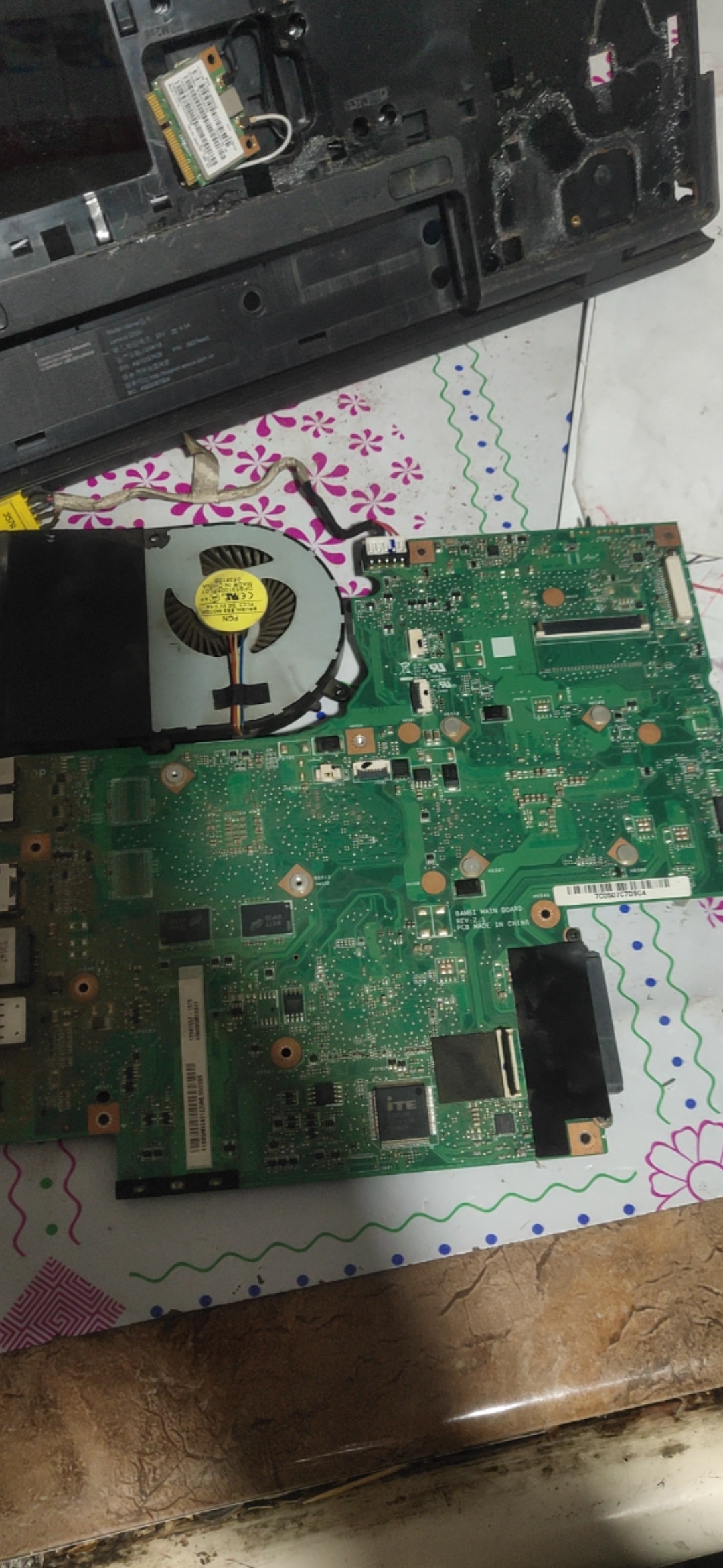

手欠 开机状态摇了显示排插一下就缺颜色了  ,带电又拔插一下就灰屏了,请大神指导一下判断一下是哪里坏了,测主板有一组屏信号对地阻值50欧感觉不对,或者谁有图纸传我一份 万分感谢

我感觉是主板问题 就是没有接口定义,有的话就好了
作者: 天意wx    时间: 2022-3-23 20:53
主板有一组屏信号对地阻值50欧……
找该组信号的输出位置吧

没图纸 不知道去向哪里啊

屏数据直接来自桥吗
作者: 众缘维修    时间: 2022-3-24 16:20
15124907135 发表于 2022-3-24 16:04
屏数据直接来自桥吗
帮你看了一下  数据线是桥过来的

把桥搞挂了吧。。
作者: greaterlife    时间: 2022-3-25 09:23
大概率桥挂

咋确定是屏坏啊 我感觉应该是主板问题
