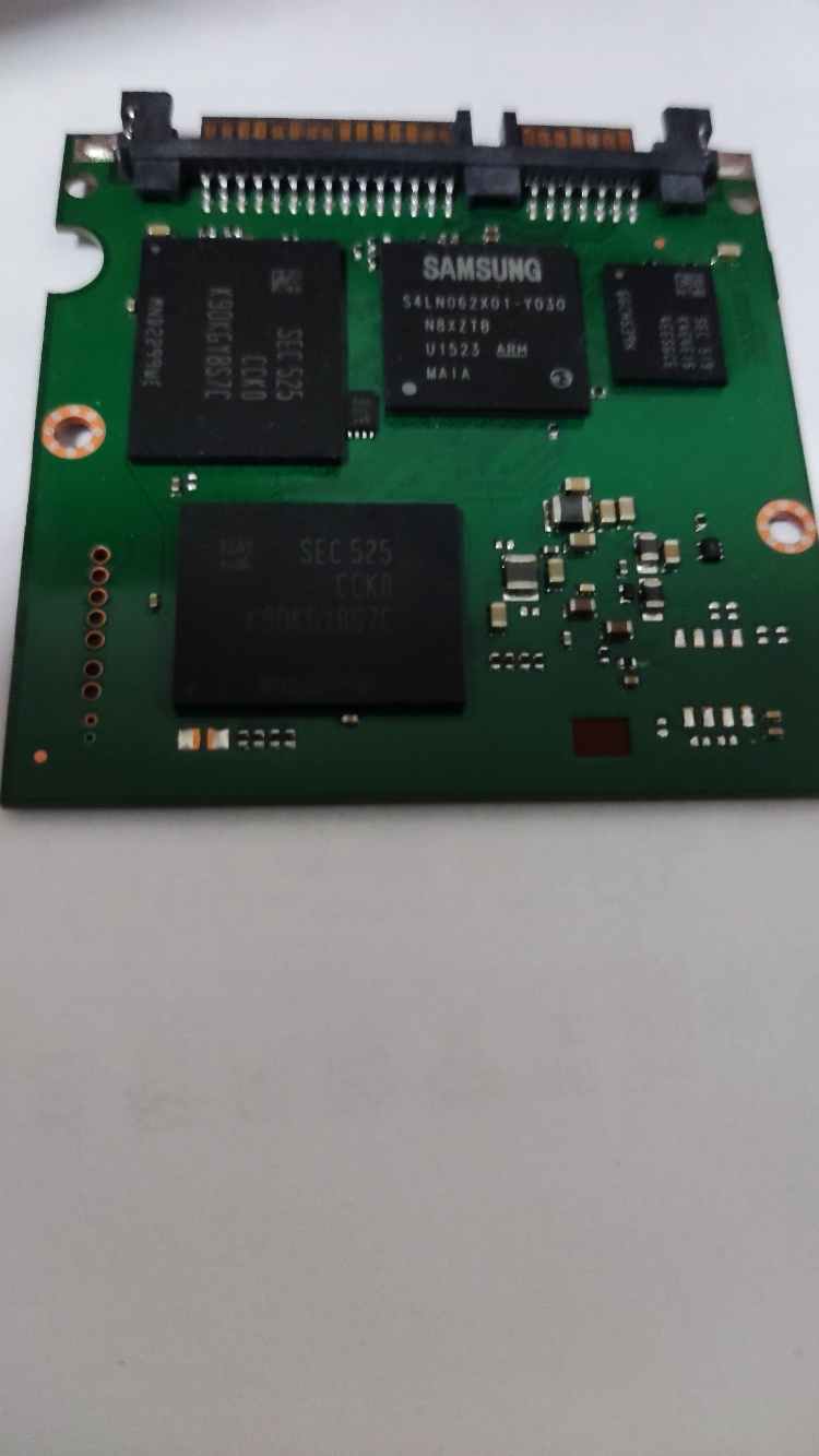

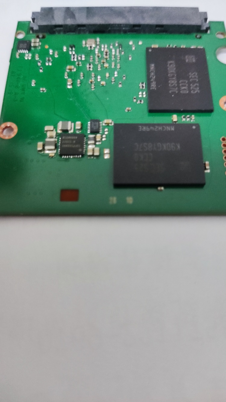

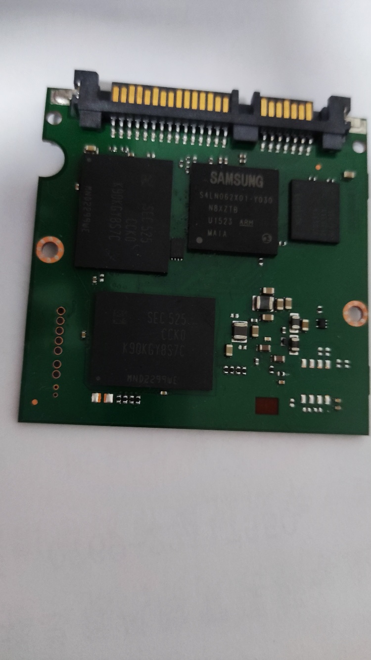

标题: 请问三星500g evo怎么开卡? [打印本页]
作者: mubianhua    时间: 2022-3-23 13:04
标题: 请问三星500g evo怎么开卡?
请问三星500g evo怎么开卡?
作者: 13861406000    时间: 2022-3-28 22:08
如果能识别到硬盘,用三星的官方软件升级一下固件看看。如果不能识别硬盘,那就盖上白纸。拆颗粒。
作者: mubianhua    时间: 2022-3-28 22:53
13861406000 发表于 2022-03-28 22:08
如果能识别到硬盘,用三星的官方软件升级一下固件看看。如果不能识别硬盘,那就盖上白纸。拆颗粒。
没有三星软件啊。。。哈哈
作者: guangwu88888    时间: 2022-3-29 12:11
拆颗粒。。。。。。。。。
作者: 13861406000    时间: 2022-4-4 00:53
mubianhua 发表于 2022-3-28 22:53
没有三星软件啊。。。哈哈
Samsung Magician 官方软件
