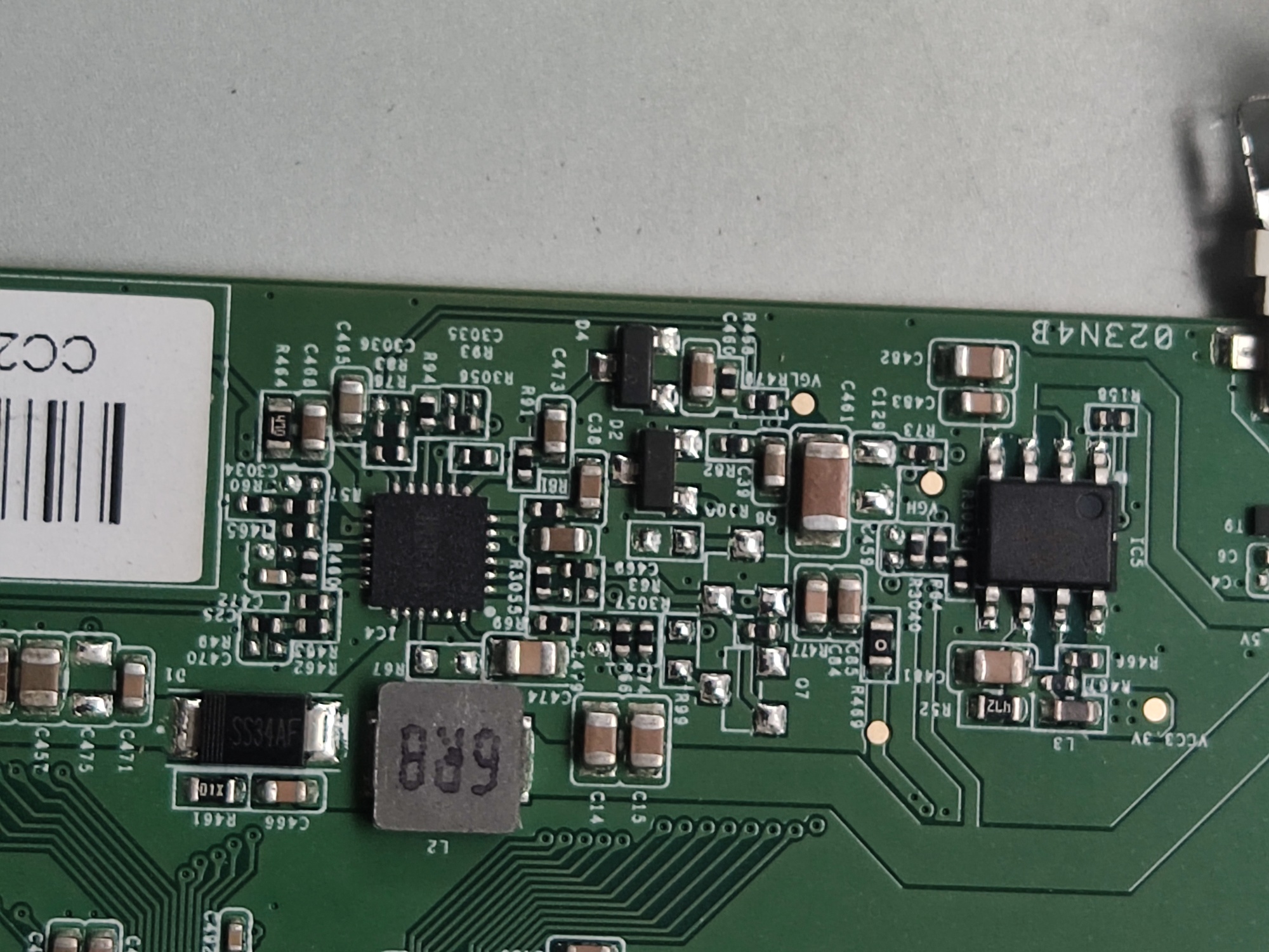

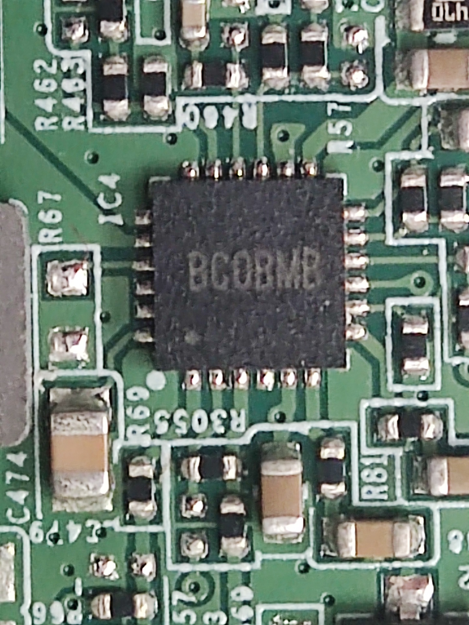

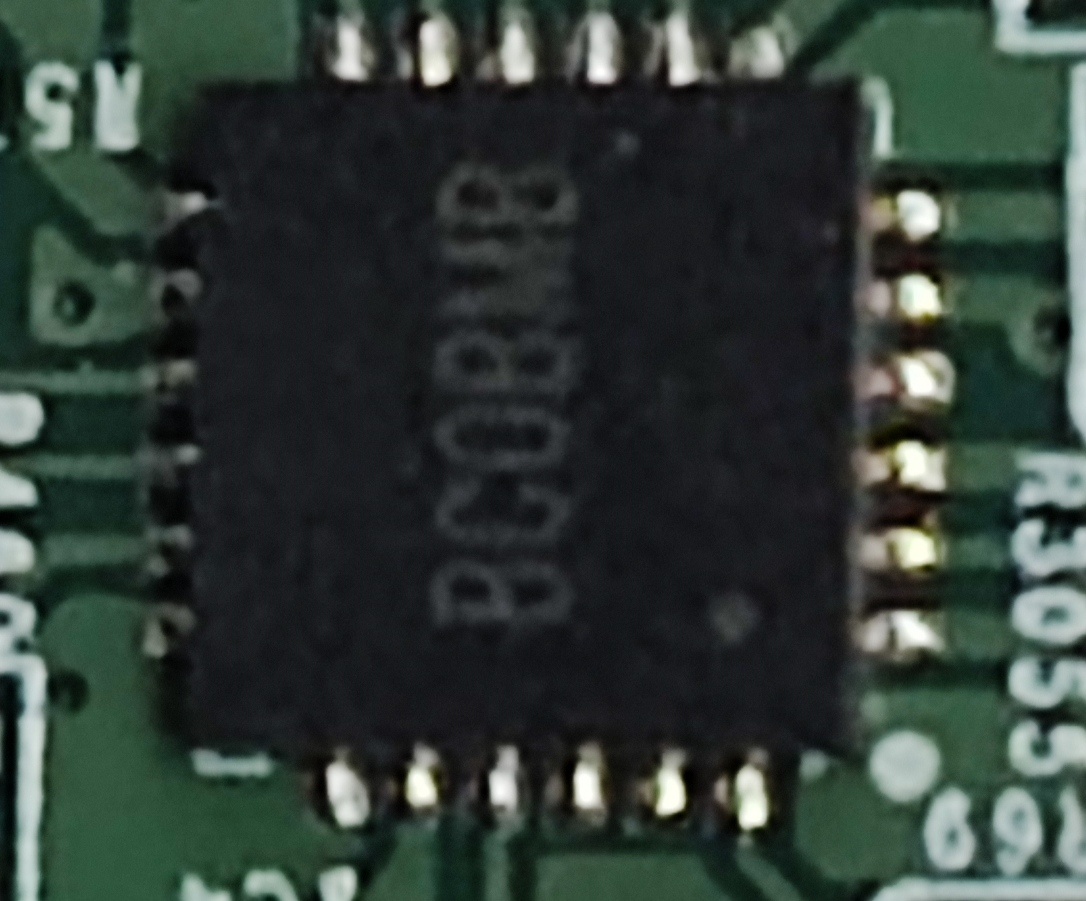

标题: 这个芯片哪里购买? [打印本页]
作者: chenguo520    时间: 2022-3-23 01:30
标题: 这个芯片哪里购买?
大神看看有没有办法
作者: 天奇电脑维修    时间: 2022-3-23 12:12
网上多问一下
作者: 龙旭    时间: 2022-3-23 18:54
应该是厂家打磨过的芯片,可以试着找到图纸看下具体型号。
作者: zhangxunhai    时间: 2022-3-26 22:23
这个是显示器里用的吗,,像是一个电源IC
作者: redfish133    时间: 2022-3-27 16:50
问淘宝卖芯片的
作者: 潘磊家电维修    时间: 2022-3-28 11:41
有主板型号吗
作者: YuMuyt    时间: 2022-3-28 12:07
万能淘宝,直接拍照找那些卖芯片的问,同理,查丝印也可以找奸商
