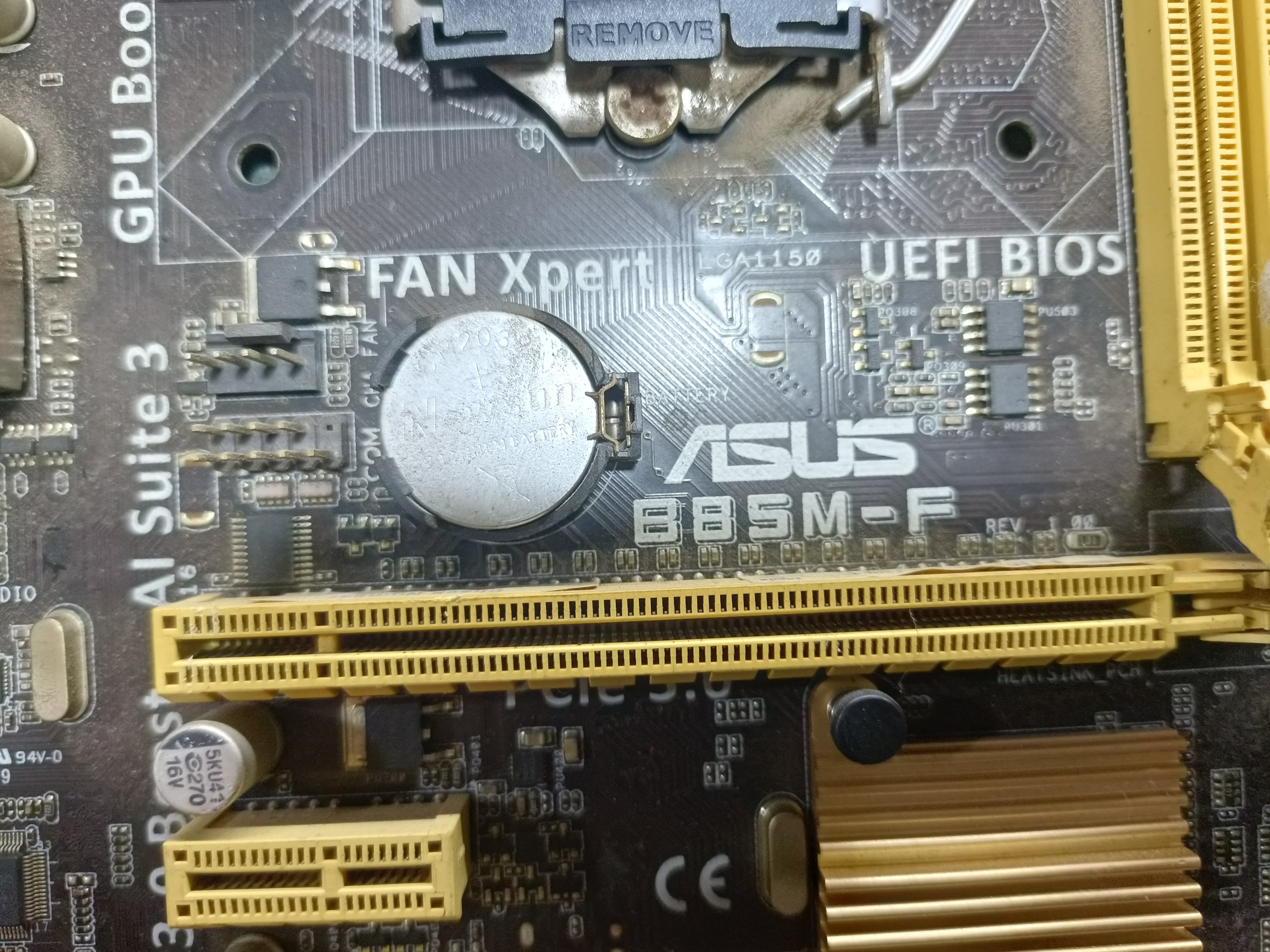

症状无触发,PSON没有断线,发现PWRBTN开机线断了,也是一个通病遇到两块了

作者: 安和1    时间: 2022-3-23 07:52
这附近两个罗丝柱,可能受力不均导致的。
作者: jiejiequyi    时间: 2022-3-26 20:03
我的这个板是pson断了,,然后飞线了依然不触发
作者: 小博士123    时间: 2022-3-26 22:20
开关到ec的线路吗?
