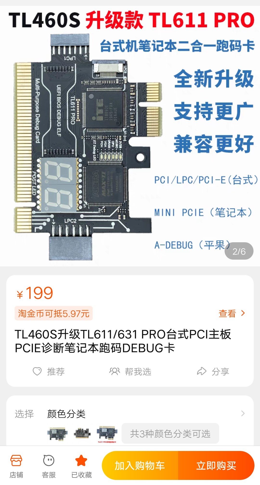

作者: 百度jYNym    时间: 2022-3-23 20:49
楼主的诊断卡是这个吗

作者: kingkang    时间: 2022-3-24 07:46
百度jYNym 发表于 2022-3-23 20:49
楼主的诊断卡是这个吗
是,不过买的时候好像没这么贵!!
作者: FungGaaHou    时间: 2022-3-24 10:49
楼主的诊断卡是这个吗
这么贵吗,我买的时候才120块
作者: 百度jYNym    时间: 2022-3-24 17:59
FungGaaHou 发表于 2022-03-24 10:49
这么贵吗,我买的时候才120块
涨价了,修台板好用不
