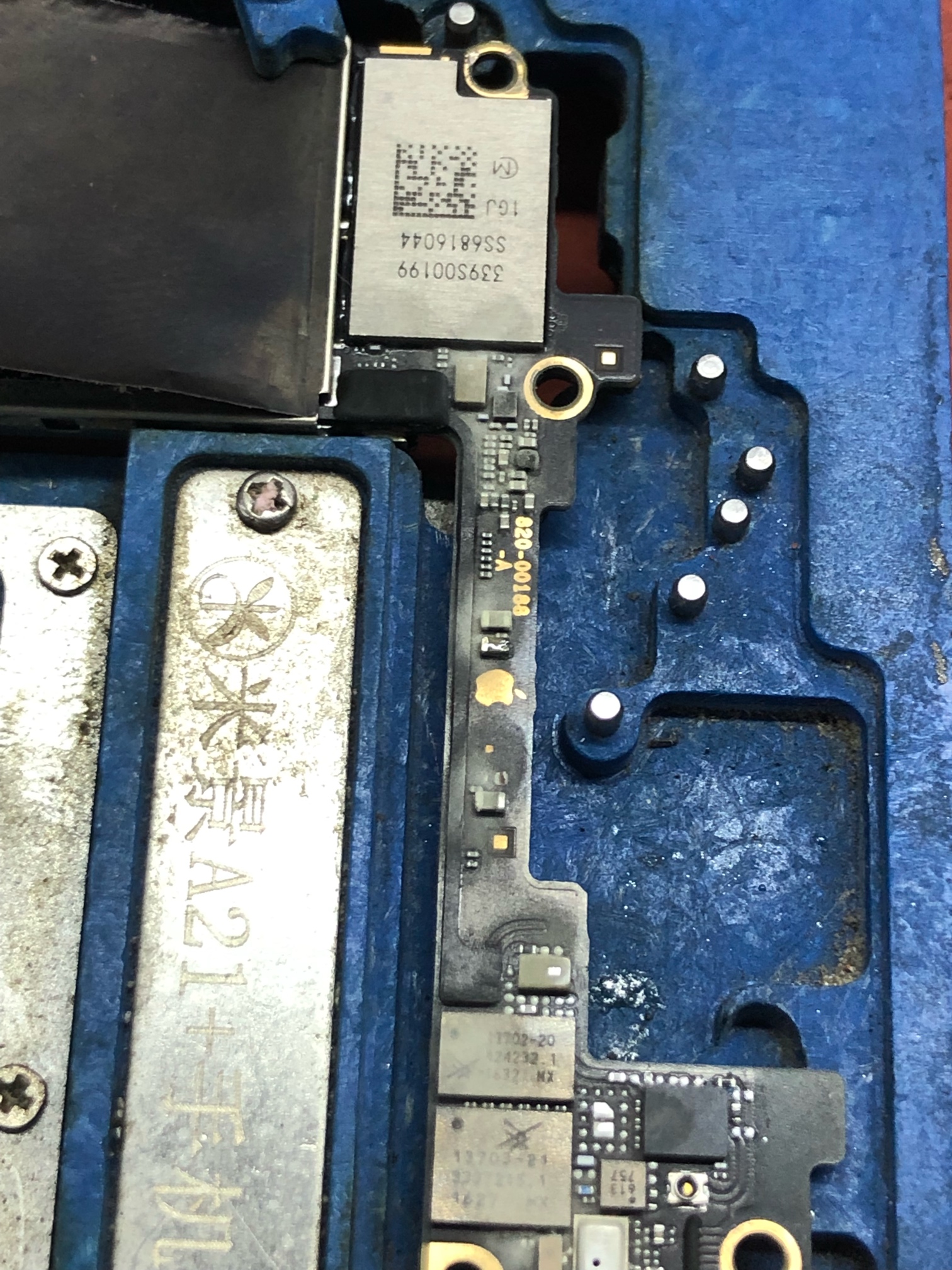

今天接到一台因进水不开机的iphone7,于是拆机检测,拆机里面都是水,立马断电清理干净。测量电池座正反二级值既然都是400左右,心想这是短路了吗,上电直接打表,感觉这是捡钱活
测量发现主供电短路,主供电上面的电容都掉了一个,而且还是这个位置发烫,直接松香大法,果然是这个位置的电容短路,拆之再测量,阻值400左右,ok
上电没漏电,直接电池开机,ok苹果logo出来了,进系统测试功能都正常,就屏幕有水印,顾客说不换屏幕,那就装好手机交给顾客。小7进水不开机到此维修结束

一级短路是不是电池座正极短路吗
作者: 爱运动小伙子    时间: 2022-4-3 11:59
亡灵战士79 发表于 2022-04-02 14:12
一级短路是不是电池座正极短路吗
是的。我这个是二级主供电短路
