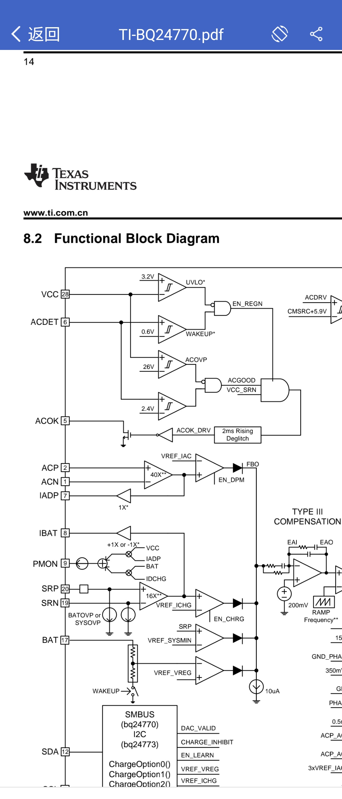

这个是BQ24770充电芯片,vcc和ACDET对比,才能输出ACOK的吧?这个ACOK这有电压导通,那不就拉低AC信号了吗?

电池供电,ACOKDrv发出供电,导通接地,拉低了上拉电阻的3.3V,变成ACOK0V,用适配器供电ACOKDRV没有电导通,通过上拉电阻发出高电平是这个意思不?

你可以这么理解吧,VCC供电是必须有得,6脚这个适配器插入检测也肯定得正常

ACOK高电平才能正常

图上看VCC要高于3.2V小于26V,ACDET要高于2.4V,同时SRN为高,就会产生ACOK
作者: AYA5205861    时间: 2022-3-28 22:13
ACOK管脚应该是接上拉电阻的,内部mos管导通就输出低电平。内部mos管关闭就开漏输出高电平
作者: aideheqq    时间: 2022-3-29 07:13
看楼上解释,条件都正常,acok悬空输出高电平,由外部电阻上拉为3.3v,送到ec
