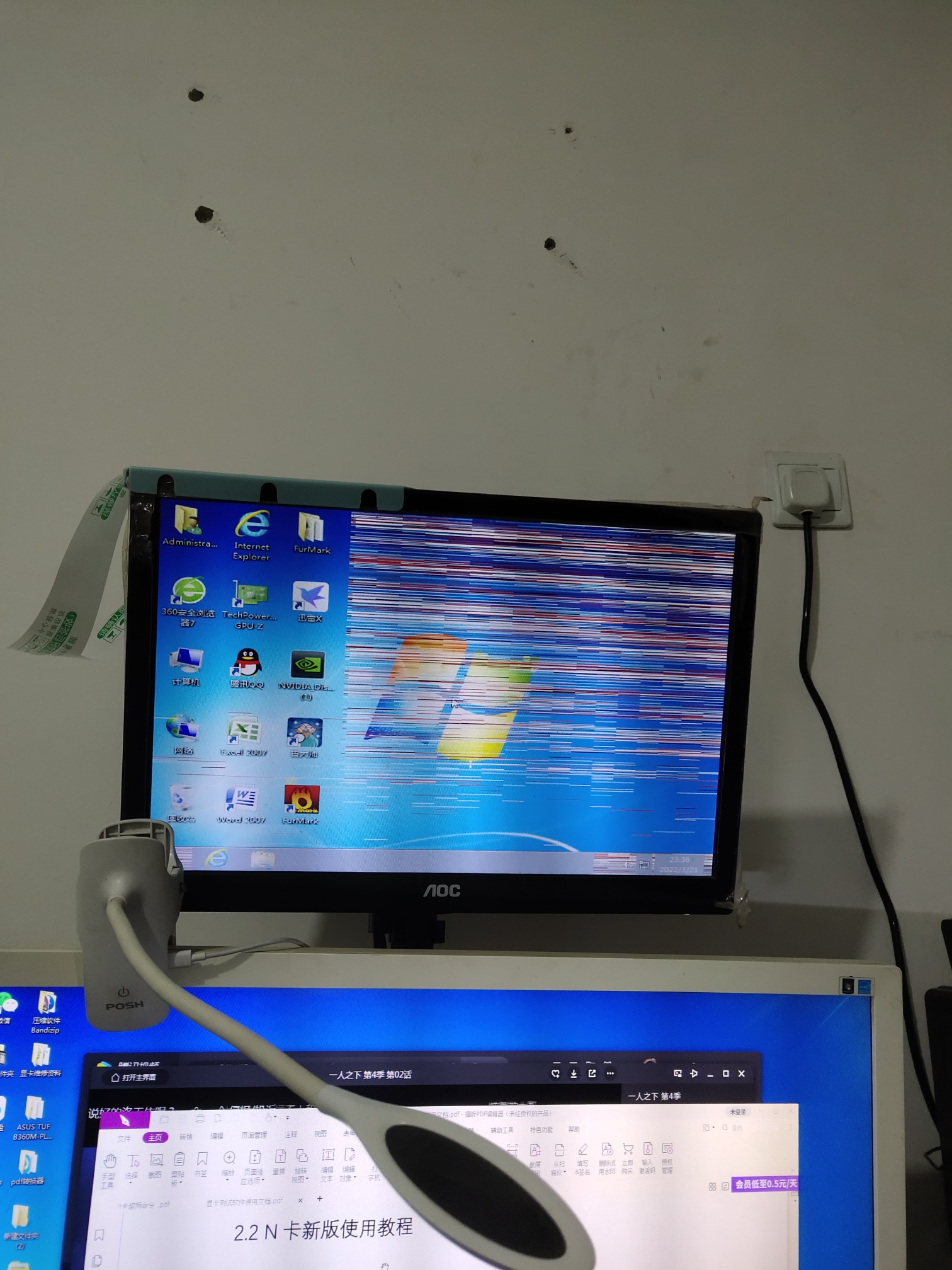

七彩虹962显卡 尔必达颗粒 刚开始甜甜圈压力花屏 温度高的时候花 出现了马赛克花屏 期间压了两次 后来就是进系统花屏 驱动装不上 亮横线 供电点测试也正常 MATS测试显存全过 跑500M也是pass

怀疑核心坏了!

作者: 2951055053    时间: 2022-3-24 12:17
大海电子维修 发表于 2022-03-22 08:50
怀疑核心坏了!
这卡我放弃了 没有加焊核心的条件
