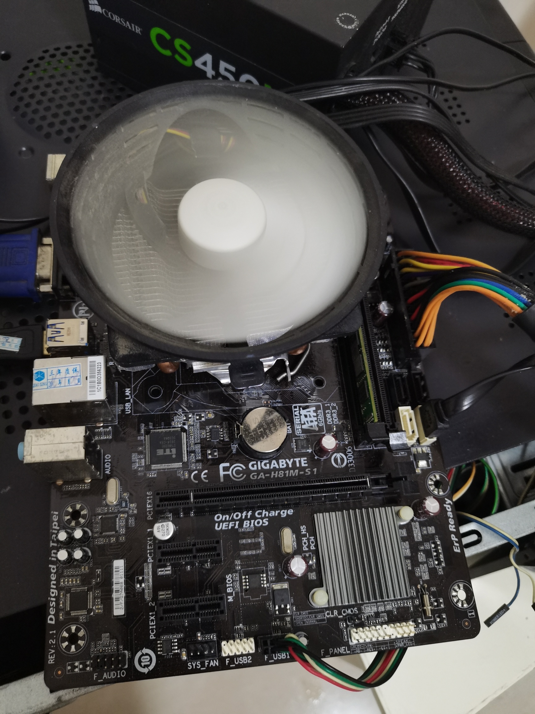

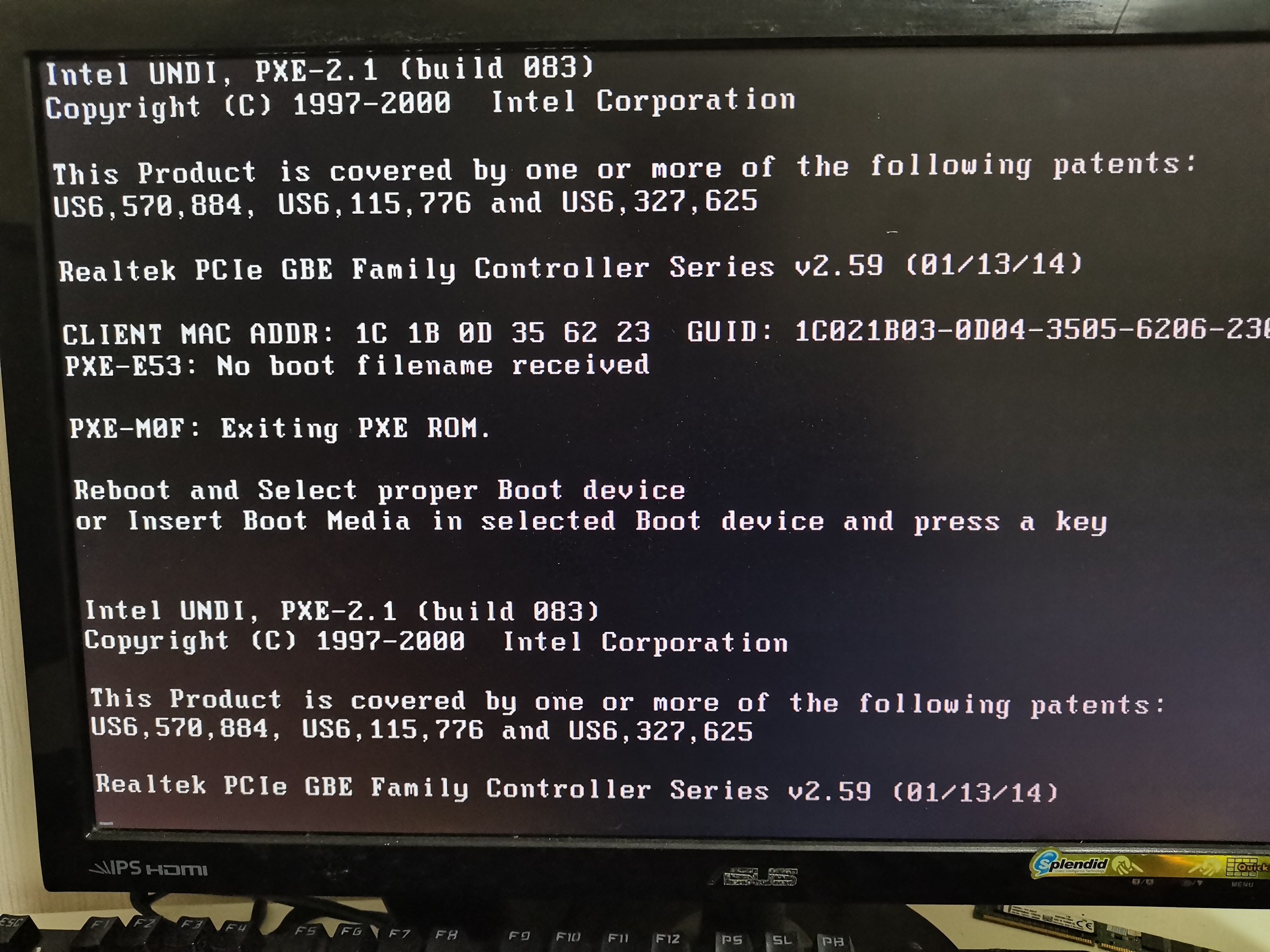

技嘉H81 进不了系统,好像是报错说网口有问题?

不是写的很清楚吗? 没有引导设备,也不是网卡的问题,那是网卡的PXE无盘引导
看看你的硬盘坏没坏吧

感觉好像你启动项选错了。

这不是没检测到引导?从网卡引导?

看看引导选对没有

偶尔能开机,同样的情况它就弹这些代码。

很明显你选择网卡引导启动,这个选项一般用于无盘工作站,你应该选择硬盘引导启动!

恢复bios默认设置,设置启动项,实在不行重刷bios

硬盘可能坏了

现在能开机能读盘进系统,就是不定时关机。

你确定你设置系统硬盘为第一引导了吗
