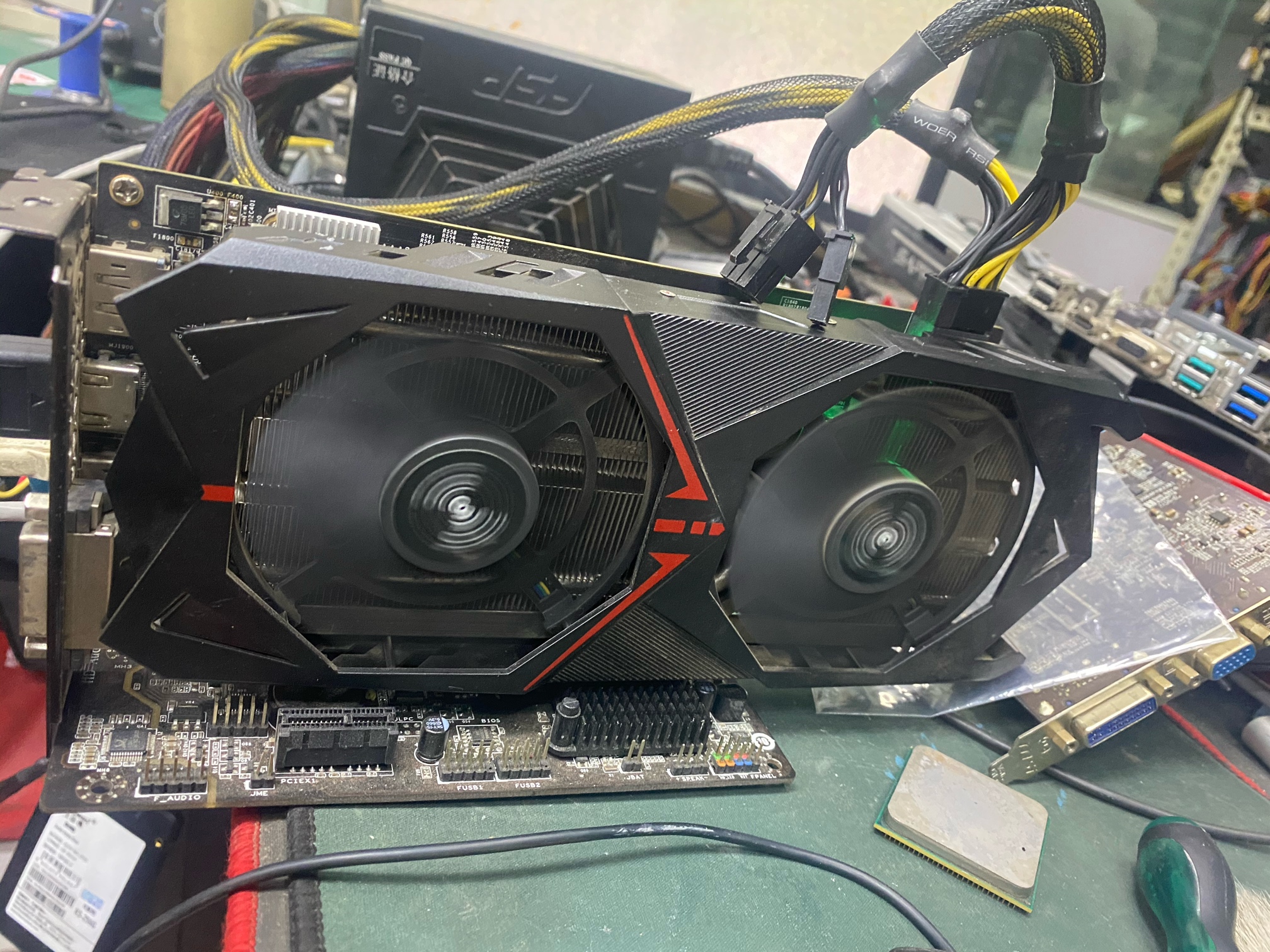

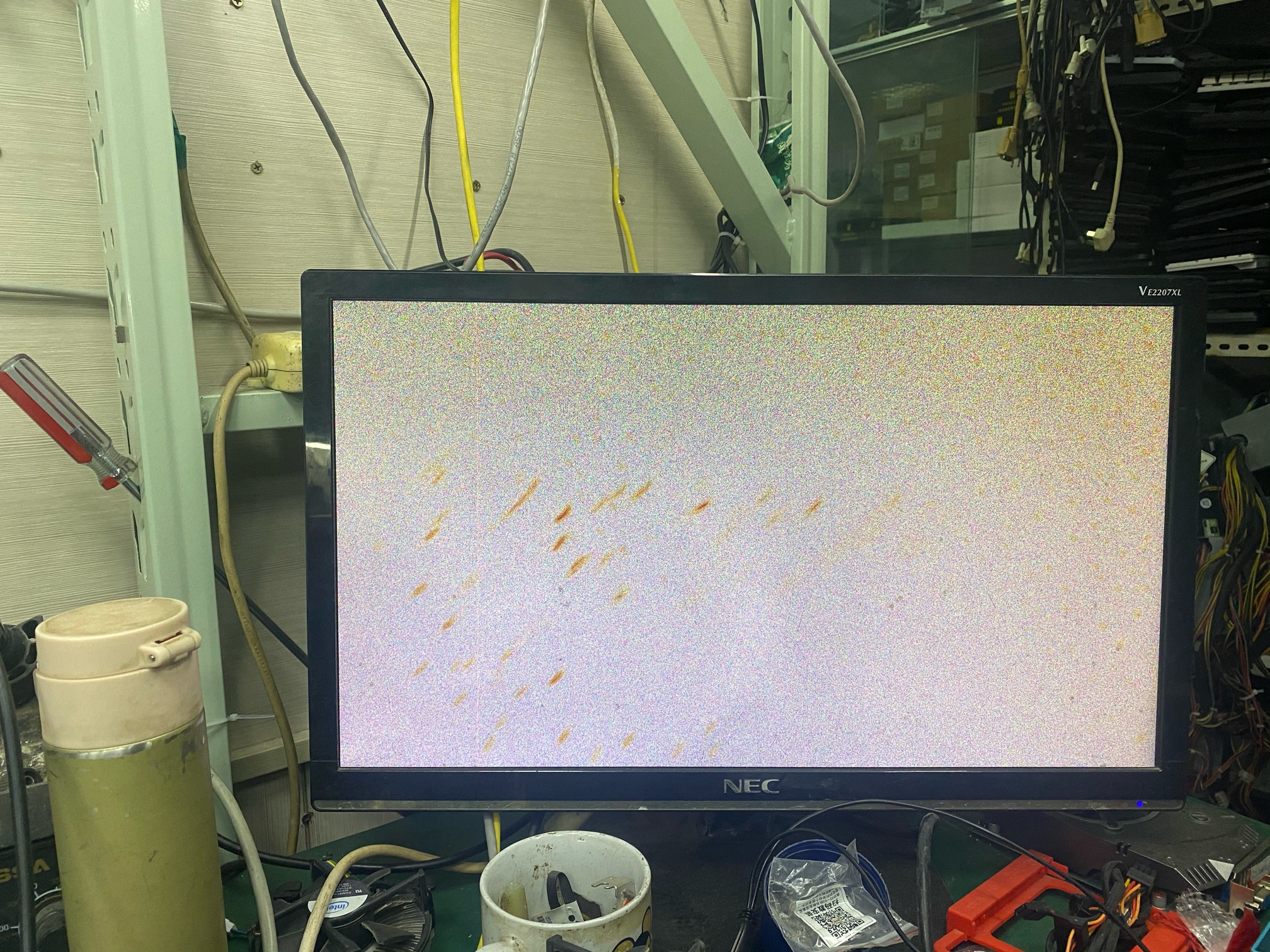

580打完驱动以后就这种了!显存测试了,没有报错,供电正常,核心也加了还是一个吊样!难道是核心挂啦??

刷bios应该没用看供电波形

发表于 2022-3-20 20:43:30 来自迅维网APP | 只看该作者 来自: 云南昆明 来自 云南昆明
咦,好像是哦!我还没有试过,好的我刷个试试看

发表于 2022-3-31 14:00:45 来自迅维网APP | 只看该作者 来自: 云南昆明 来自 云南昆明
cmh5857 发表于 2022-03-30 19:00
我坐等结果,我上次也碰到了,客户走人
貌似是接口问题哎,我用的是HDMI转VGA,我换成DVI接口就正常了

发表于 2022-3-29 22:01:26 来自迅维网APP | 只看该作者 来自: 河北保定 来自 河北保定
这个问题我今天也遇到了,你可以先换个接口试试,然后刷bios
点评
换接口试过了,bios也刚刷了,然而还是一样的问题,郁闷呀  详情 回复 发表于 2022-3-30 13:14

发表于 2022-3-20 19:57:02 来自迅维网APP | 只看该作者 来自: 中国 来自 中国
换个bios试试

11#
发表于 2022-3-30 13:14:55 来自迅维网APP | 只看该作者 来自: 中国 来自 中国

14#
发表于 2022-3-31 06:14:41 来自迅维网APP | 只看该作者 来自: 江苏苏州 来自 江苏苏州
楼主把核心和显存频率降低了试试看,再更换下滤波电容

16#
发表于 2022-4-4 12:10:06 | 只看该作者 来自: 天津 来自 天津
把显存再加焊一次

17#
发表于 2022-4-4 21:25:23 | 只看该作者 来自: 江苏镇江 来自 江苏镇江
接口搞点清洗剂。
点评
直接用洗板水和洗涤剂都刷过了  详情 回复 发表于 2022-4-4 21:45

18#
发表于 2022-4-4 21:45:21 来自迅维网APP | 只看该作者 来自: 中国 来自 中国
直接用洗板水和洗涤剂都刷过了
