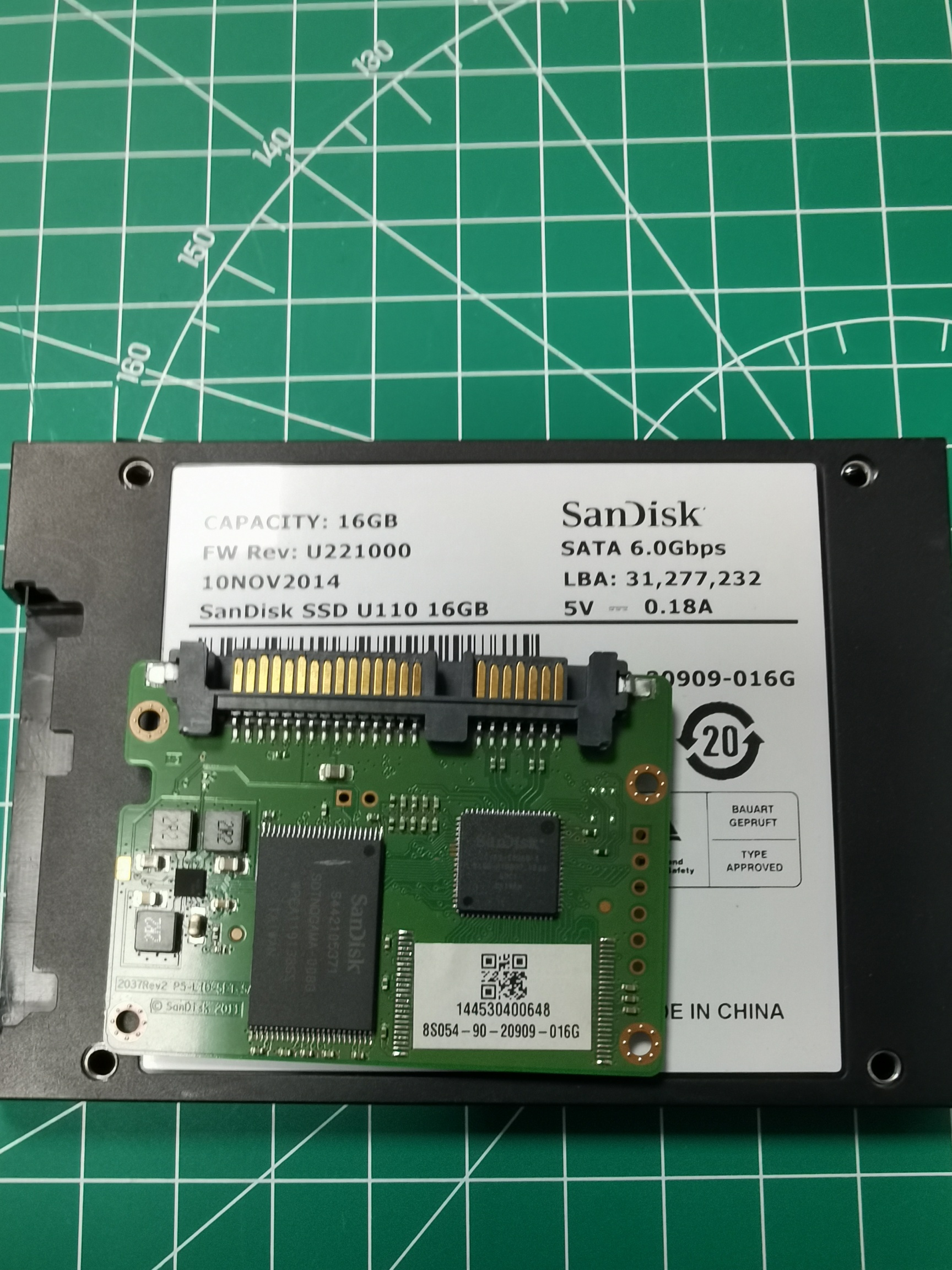

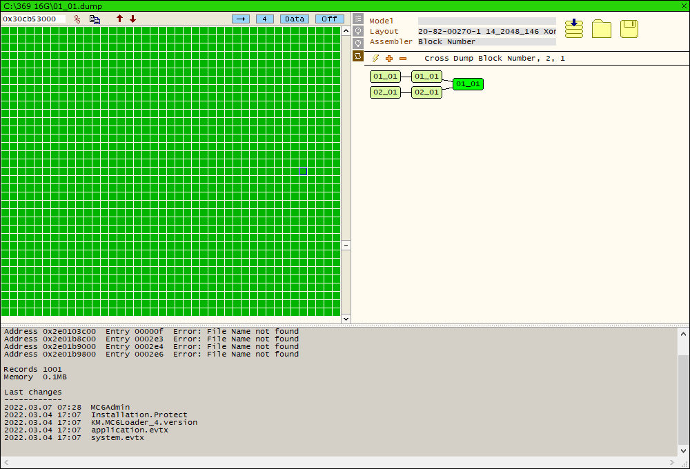

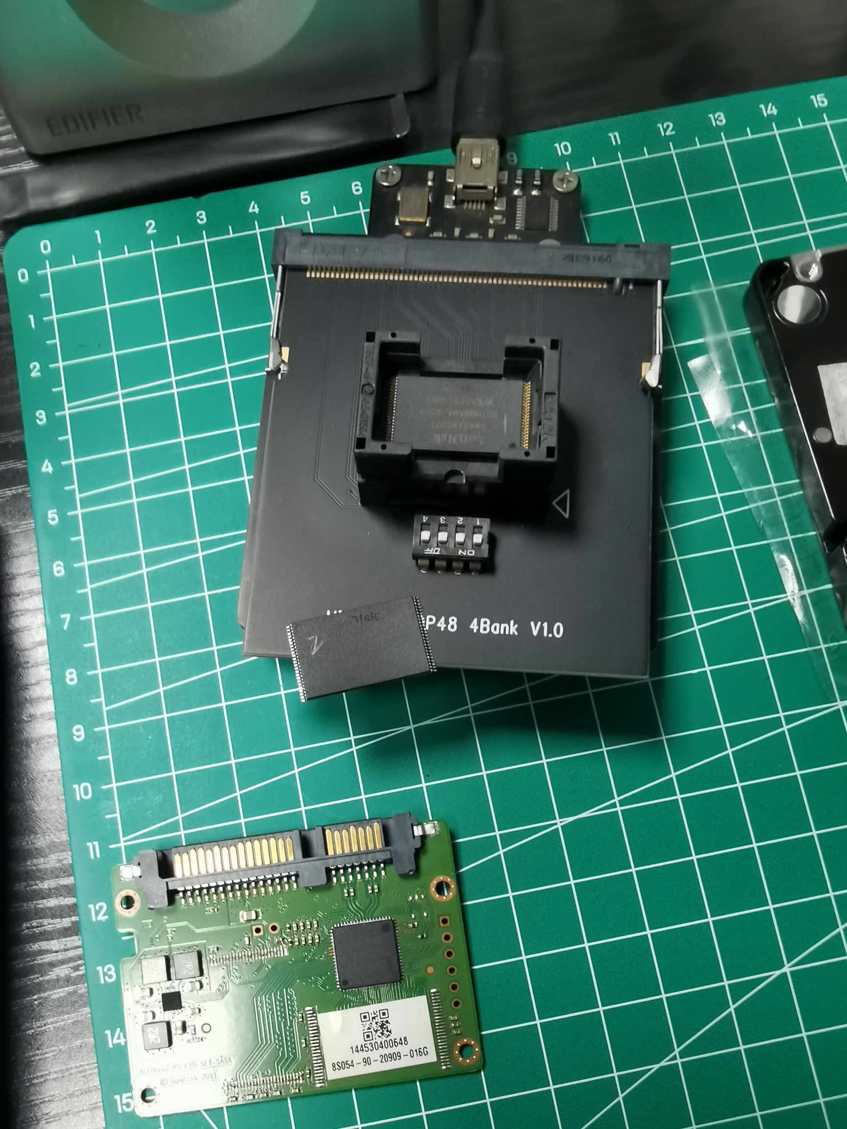

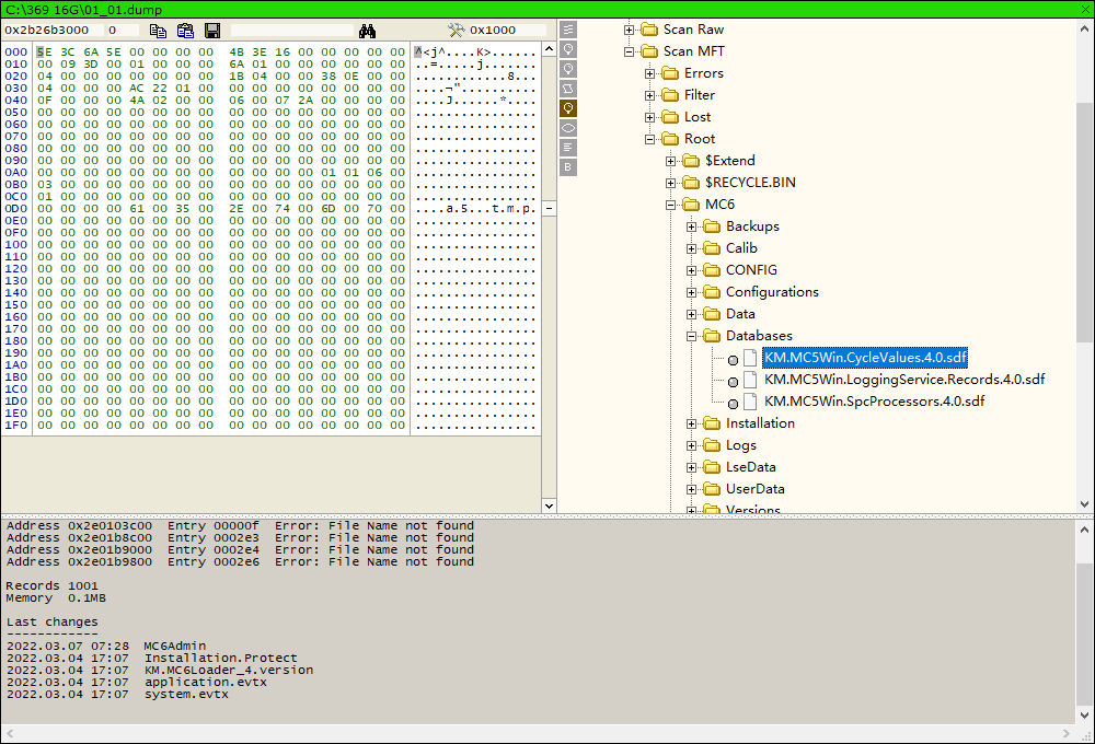

标题: SanDisk16g ssd固态硬盘的数据恢复,这么点大的固态能干嘛? [打印本页]
作者: 芯超科技小俊    时间: 2022-3-20 19:31
标题: SanDisk16g ssd固态硬盘的数据恢复,这么点大的固态能干嘛?
    这块盘只有16g,并且是PC3000不支持的主控类型,只能拆芯片读出底层数据,然后分析算法才能恢复数据。
    接下来我们看看怎么去恢复这个又老又小的固态硬盘,首先取下两片芯片放在设备上读取。
    读完芯片数据进行算法分析,由于设备里没有模板,只能自己去算,经过ecc修正,分离结合,dump交错等算法后,得到一个正常逻辑扇区镜像,我们打开分区发现文件数据库都成功恢复了。
作者: 22菌    时间: 2022-3-22 09:59
相当于算法撞库吧
作者: liu87428533    时间: 2022-3-25 11:52
可以在电脑上把虚拟内存划分到这个盘上
作者: chinaxqer    时间: 2022-4-3 14:14
谢谢分享谢谢。
作者: scxlhg    时间: 2022-6-21 19:49
没啥营养
作者: 剑侠情缘    时间: 2022-6-24 09:32
这么屌,我有几个PC3000不支持的固态可以搞不?
作者: redfish133    时间: 2022-7-23 16:32
看起来很高大上。
作者: 陈楠    时间: 2022-8-24 20:18
固态的颗粒一般质量都比较好,至少比U盘的好
作者: XHqiao    时间: 2022-10-6 11:42
当U盘用吧
