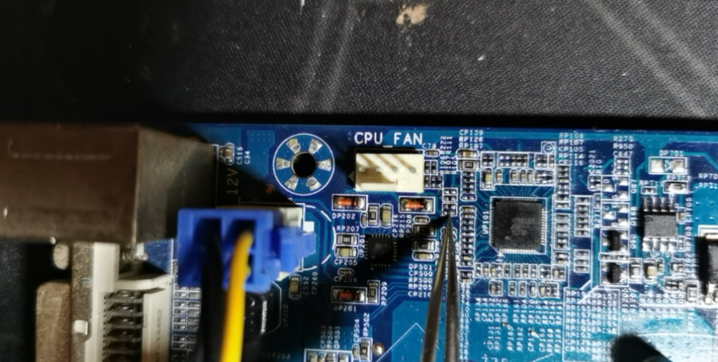

不插内存卡55  插内存卡62刷bios无果 查CPU,rt8859m 49脚10欧电阻和220k电阻 电阻有误差更换后直接亮机 220k是靠芯片那边第三个 10欧是它左边最下面那个

作者: 947695525    时间: 2022-3-20 16:28
bcmxflove 发表于 2022-3-20 15:54
要是带个分析过程就好了
你测一下cpu和核显电压
