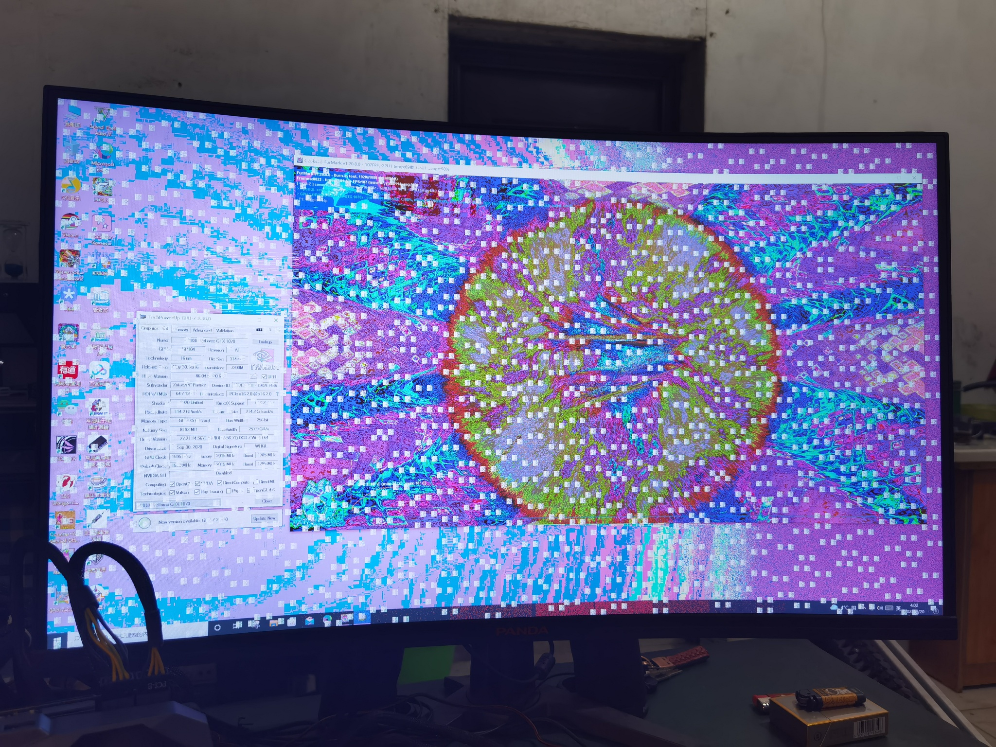

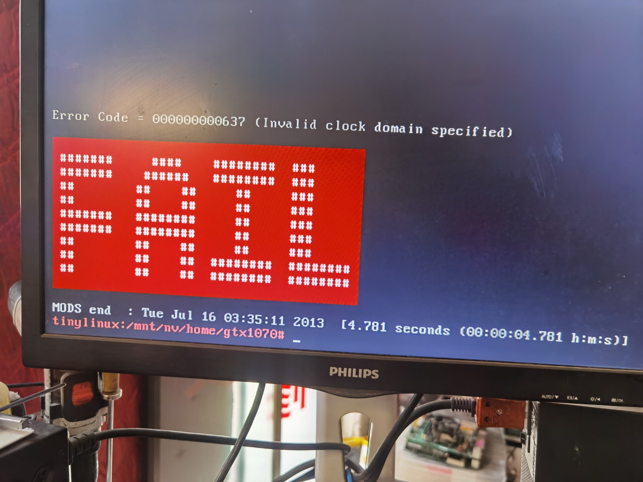

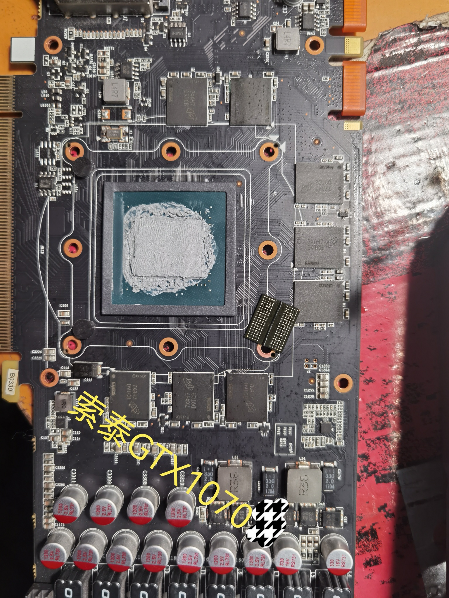

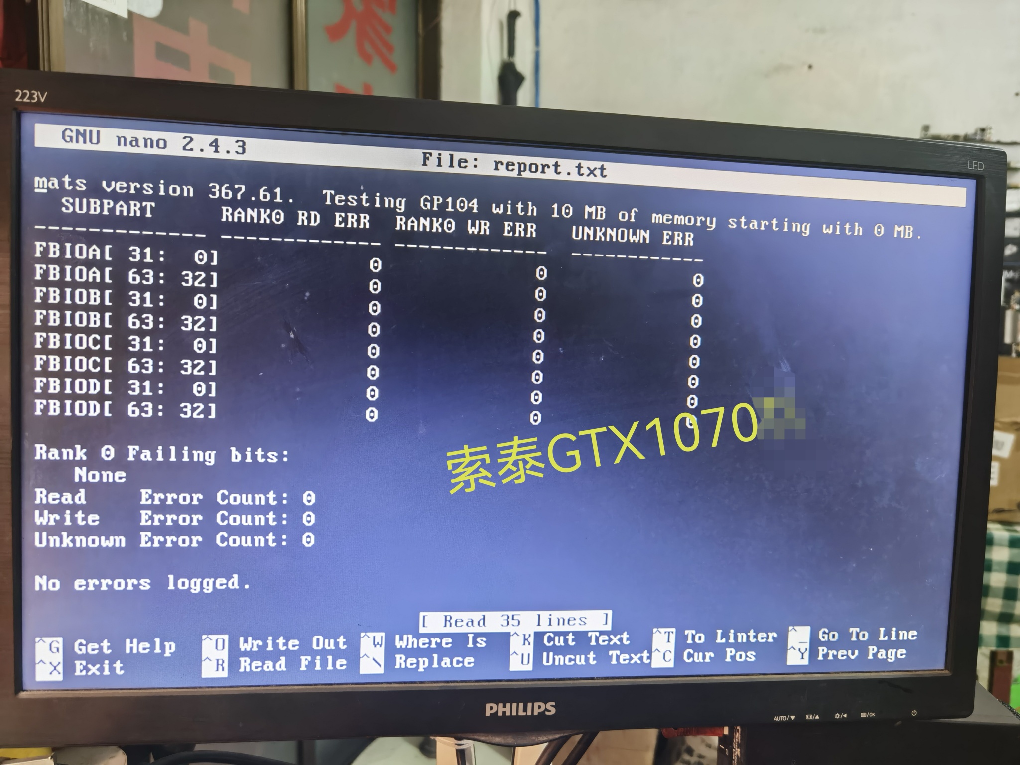

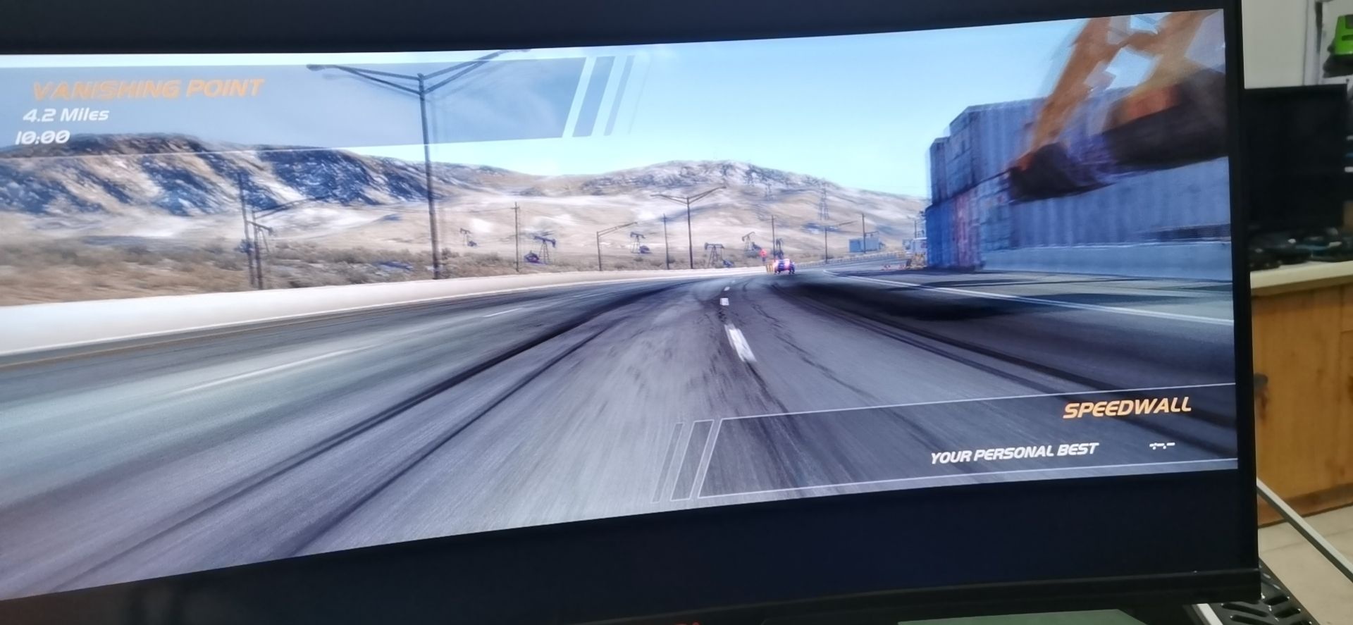

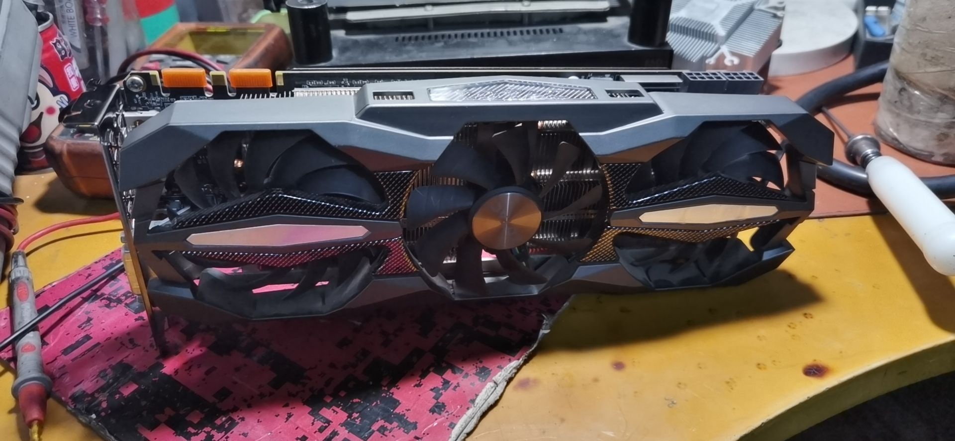

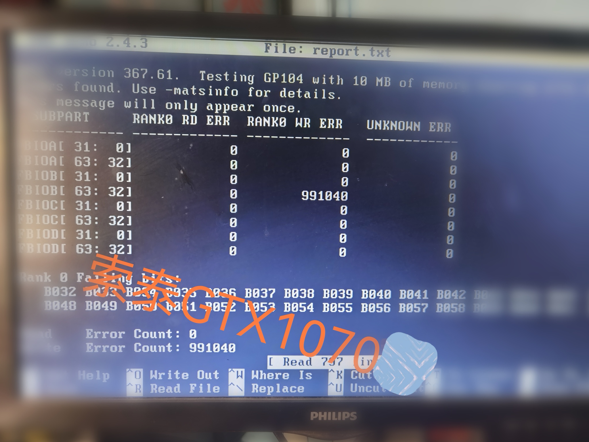

如图所示,跑测试发现B1报错,换一颗显存后不再卡B2成功亮机,进系统能打上驱动,烟雾弹驱动也正常打上。但是一跑诸如撸大娘、甜甜圈及三弟马克压测之类的测试,运行片刻就大花卡死,重启又恢复正常显示。
[video=http://appatt.chinafix.com/pic/20220320/1647734240518353_35.jpg]http://appatt.chinafix.com/video/20220320/1647734239631966_336.mp4[/video]

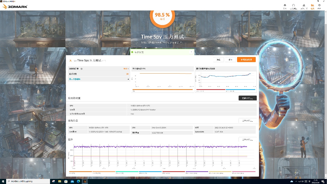

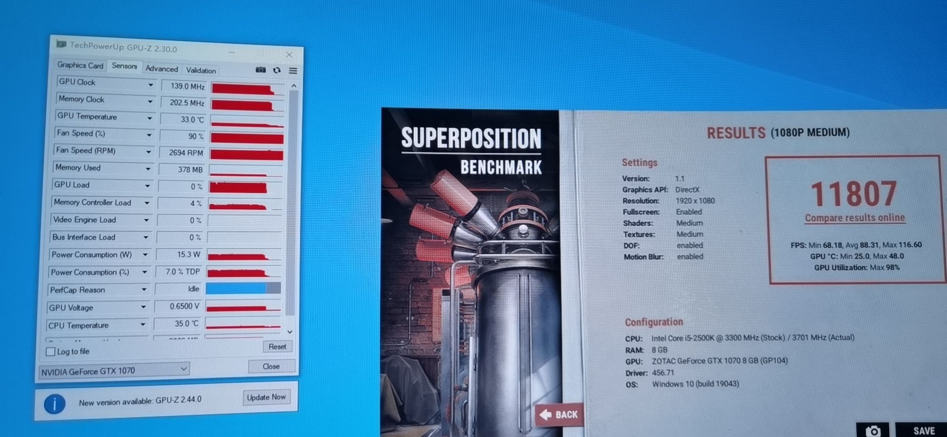

今天降了200M主频,各种测试一点问题没有,然后试着超频拉了100M也没问题
但是显存超频测试跑不了就很奇怪。

过了两天B1又报错,最后加焊了核心一切正常了。
