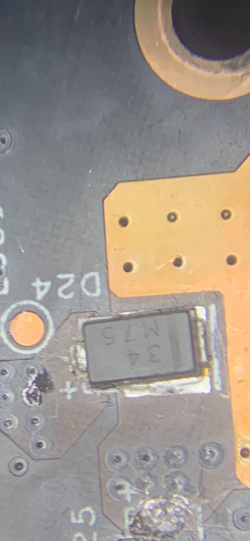

丝印是34 m75 找不到它的参数 、各位师傅有谁知道它是什么类型的耳机管? 可用什么耳机管代换呀?

不知道是不是这个
34 Marking, B340W-ST.pdf
92.77 KB, 下载次数: 0, 下载积分: 下载分 -2 分, 下载 1 次

作者: coke861123    时间: 2022-3-20 10:51
料板随便拆一个差不多的不行吗?

B340W-ST,Marking:  34
作者: 军冠维修    时间: 2022-3-21 09:39
看一下它在电路板中做什么用的就能找到替代的,满足耐压和工作电流及频率等参数就可以用。
作者: 龙旭    时间: 2022-3-23 19:00
楼上正解,有些管子不好找型号的话,就根据电路上作用和参数去更换就可以。
