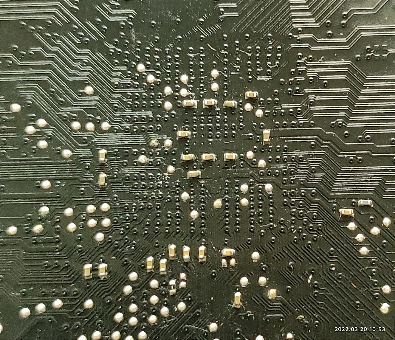

客户上主板没把固定螺丝柱上对位置  把零件撞掉一颗零件  开机主板点不亮 无复位  哪位大神帮我看一下  跪拜!!!
作者: pushijian    时间: 2022-3-19 13:12
在南桥下面

没图纸。
作者: laq1357    时间: 2022-3-19 13:25
99%是贴片电容
作者: 武汉天涯浪子    时间: 2022-3-19 13:31
量一下焊盘,一边有阻值,另一边是地的话,就是电容。
作者: e起修    时间: 2022-3-19 16:10
大概率是电容。可以尝试拆一个大概位置的电容装上去。
作者: 百花村软件园    时间: 2022-3-19 19:44
没图纸
作者: chenyang31    时间: 2022-3-19 20:06
太新的主板是没有图纸,除非你花钱买,最好是掉电容,如果是掉电阻就真心麻烦。
作者: xiaoyi123456    时间: 2022-3-20 10:56
GA Z370 WIFI版
作者: 别问我是谁哦    时间: 2022-3-23 14:15
无所谓,供电滤波
