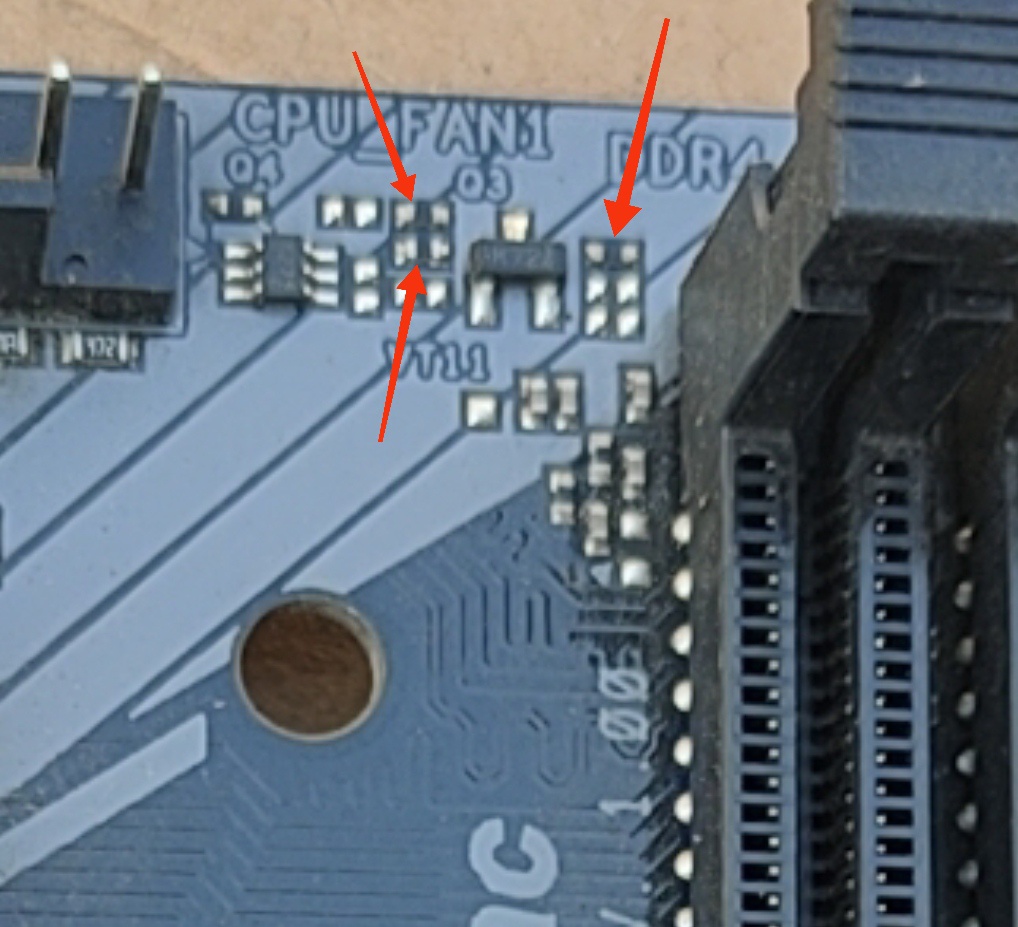

标题: 华擎b360m itx电阻掉了三个谁帮我测量一下
掉了三个电阻不知道多大的谁手里有这个主板测量一下
作者: BTS3623    时间: 2022-3-18 17:26
怎么会掉的?原来可能就没有
作者: guangjun870    时间: 2022-3-19 11:42
你这压根就没有吧,看那个焊盘就知道,
作者: 彭大    时间: 2022-3-19 13:29
BTS3623 发表于 2022-03-18 17:26
怎么会掉的?原来可能就没有
确实是掉了 板子磕碰掉了,这个图片是找的图 没拍原图,
作者: 彭大    时间: 2022-3-19 13:31
guangjun870 发表于 2022-03-19 11:42
你这压根就没有吧,看那个焊盘就知道,
确实有 有空拍高清图片,

作者: 彭大    时间: 2022-3-31 07:56
已解决   左上是2.67k,左下是8.1k,右是零欧
