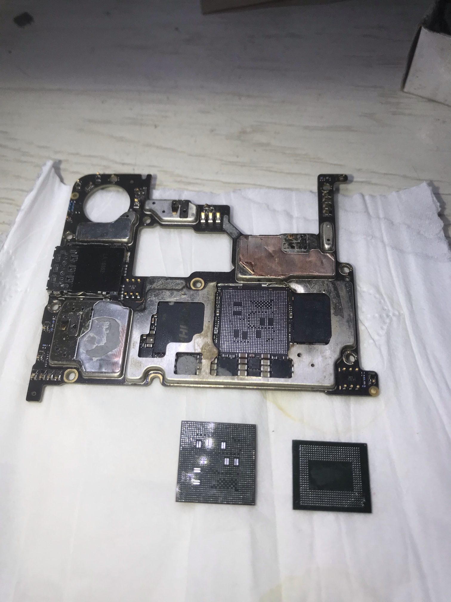

标题: 黑鲨 正常使用不开机
一般为cpu虚焊所致
说实话 这帖子有点水 不喜勿喷

黑鲨手机都是自己把自己烧虚焊的
作者: 咻咻咻修    时间: 2022-4-27 02:24
我也遇到了,不开机,从做完U没有WiFi
作者: davexuwei    时间: 2022-4-27 08:44
应该是没装好吧,或者WIFI和CPU通讯出问题了
作者: 咻咻咻修    时间: 2022-4-27 17:01
是耦合电容问题
作者: 咻咻咻修    时间: 2022-4-27 17:02
嗯嗯,接到的是二修,重做了还不行!最后是一个耦合电容的问题
