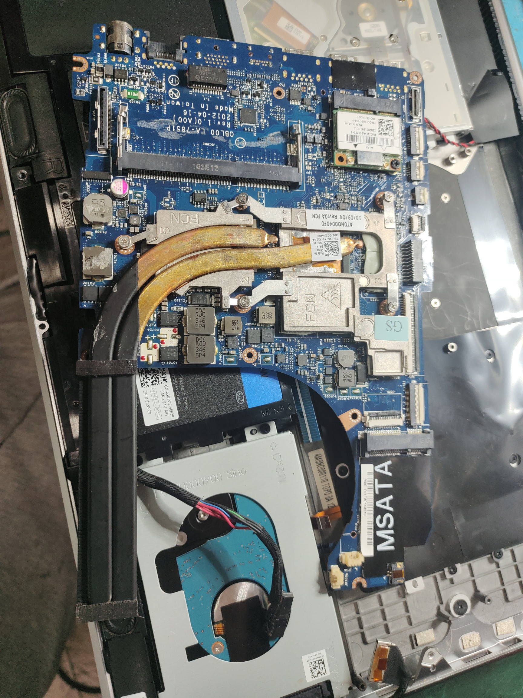

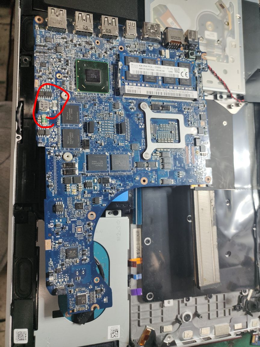

客户拿来通电不开机不显示八声报警查一下图纸测试发现电压 更换这个2个位置搞定
作者: 13690498062    时间: 2022-3-18 11:17
楼主有时间麻烦讲一下原理
作者: 250657482    时间: 2022-3-19 11:17
Dell的报警是有个表格 可以查报警几声 是什么故障
作者: HH.DN    时间: 2022-3-19 14:22
报警8声,一般是显示故障,重新插下排线,或者看看显卡是否问题,一般就是这两个问题。
