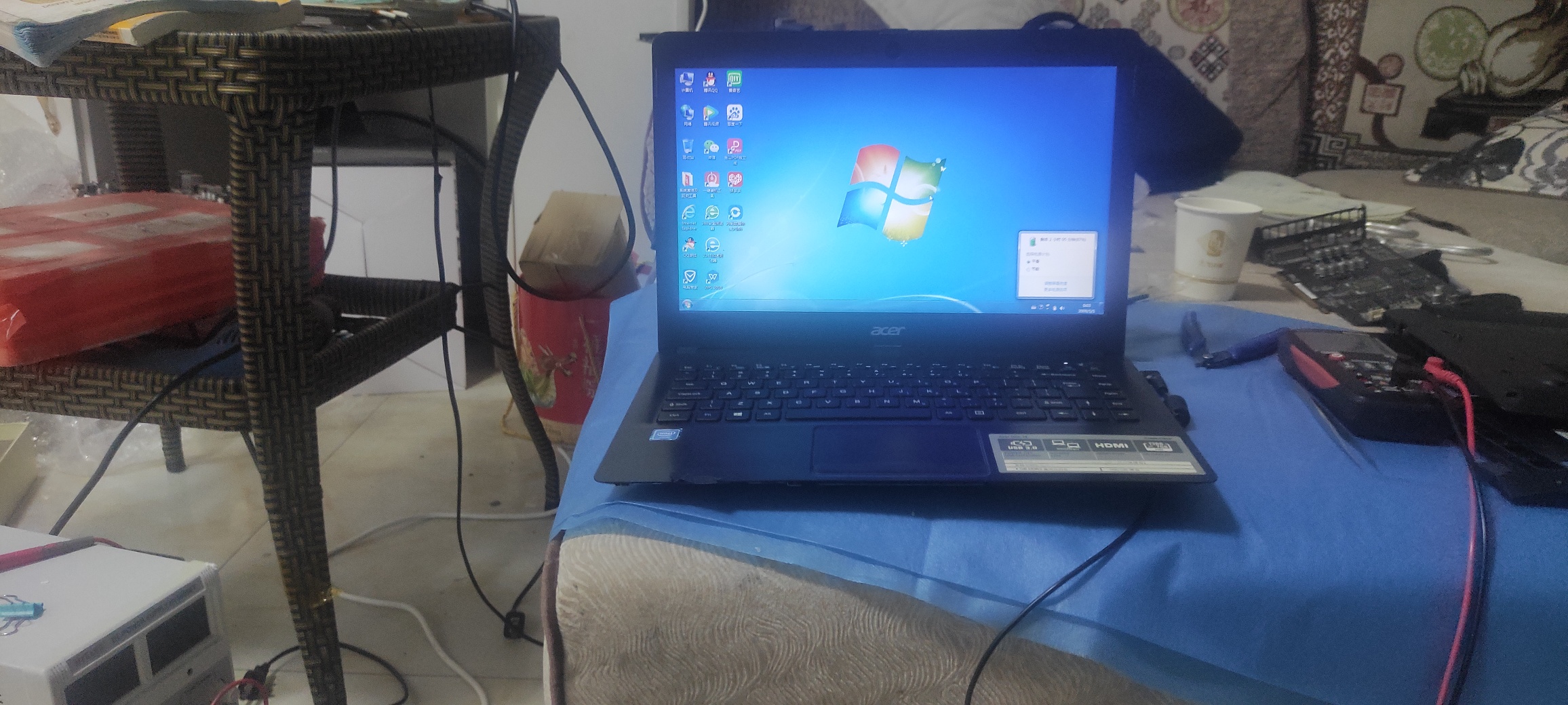

买的可调电源还在路上看不了电流,但是测到充电口电压在不停的跳动。其他电感没任何电压,应该是有短路,论坛没搜到图纸 点位,只能用表瞎鸡儿测。发现这个芯片边上有两个电容一头003另一头001。应该就是这里。
我想问一下这个主板上为什么没有板号?图纸宝也没搜到,我想知道这个芯片的作用 确认一下故障点

中午下班回家把这个芯片吹下来了,充电接口19v电出来了。但是那几个电容阻值还是1,电容拆了 测焊盘还是1

今天可调电源到了,烧机是这样的 方法不对吗
[video=http://appatt.chinafix.com/pic/20220319/1647694361022372_336.jpg]http://appatt.chinafix.com/video/20220319/1647694359380108_581.mp4[/video]
作者: 老吴来了    时间: 2022-3-20 18:44
芯片换了,断路通过烧机烧出来了,但是还是有一个问题,充电器不充电 只插充电器开不了机

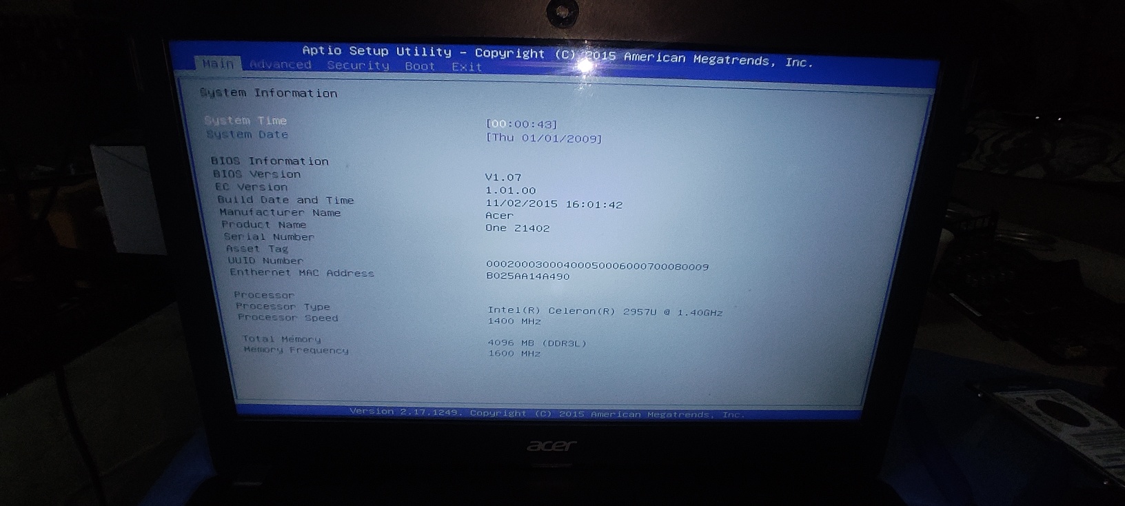

已经完美修复,故障点两个,一个就是充电芯片,另一个是一个电容。因为我充电芯片没焊好导致充电器不能充电。。。收款70,除了15成本。人工。还有专门买来修这个机器的可调140,亏出翔了  。不过能修好感觉值
