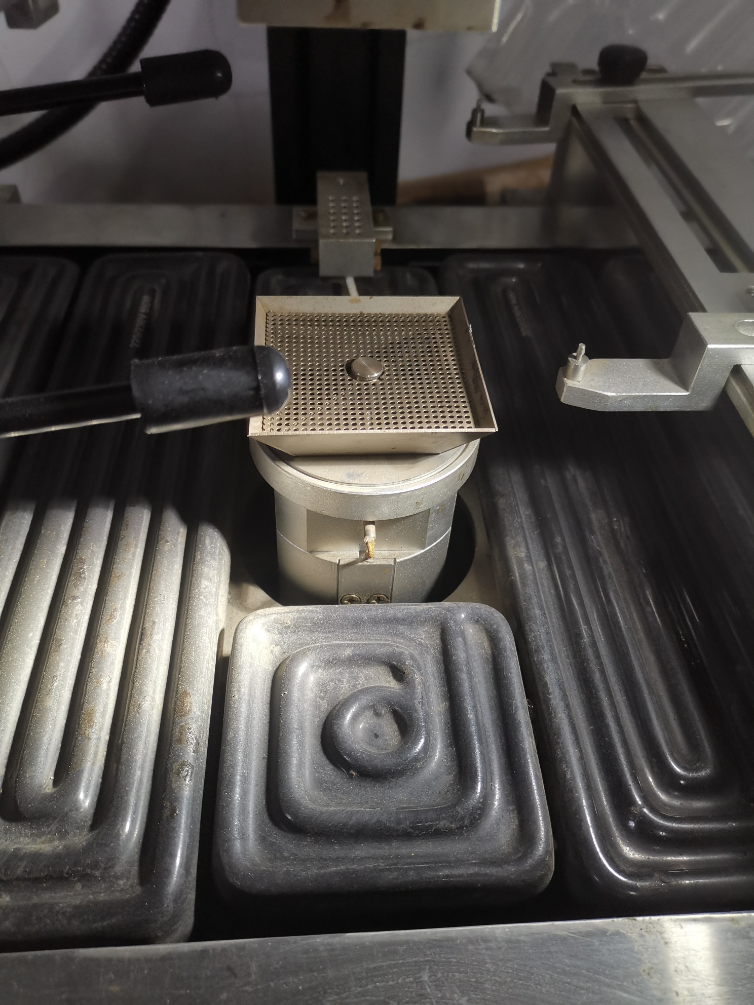

有没有朋友用过卓茂R590的,我用了卓茂的配套软件,软件可以正常控制机器,但是软件只能正常显示上部风嘴的温度,不能显示下部风嘴的温度,不知道是机器的问题还是软件的问题,麻烦大家帮帮忙,谢谢!

说明书上面写的很清楚,软件只能上部。

这款bga下部风嘴的高度能调吗?

这款bga下部风嘴的高度能调吗?
调不了,没有手柄

作者: 阎罗师傅林泽坤    时间: 2022-5-25 11:14
已经找到说明书了,这个机器的说明书上说两个曲线分别是发热丝和外接感温头的温度数值
为了方便有用R590的朋友们,我把说明书上传上来,说明书是全英文的,大家可以自行翻译查看
