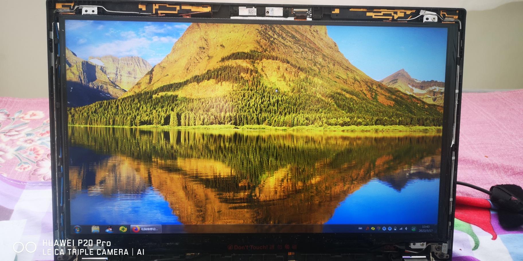

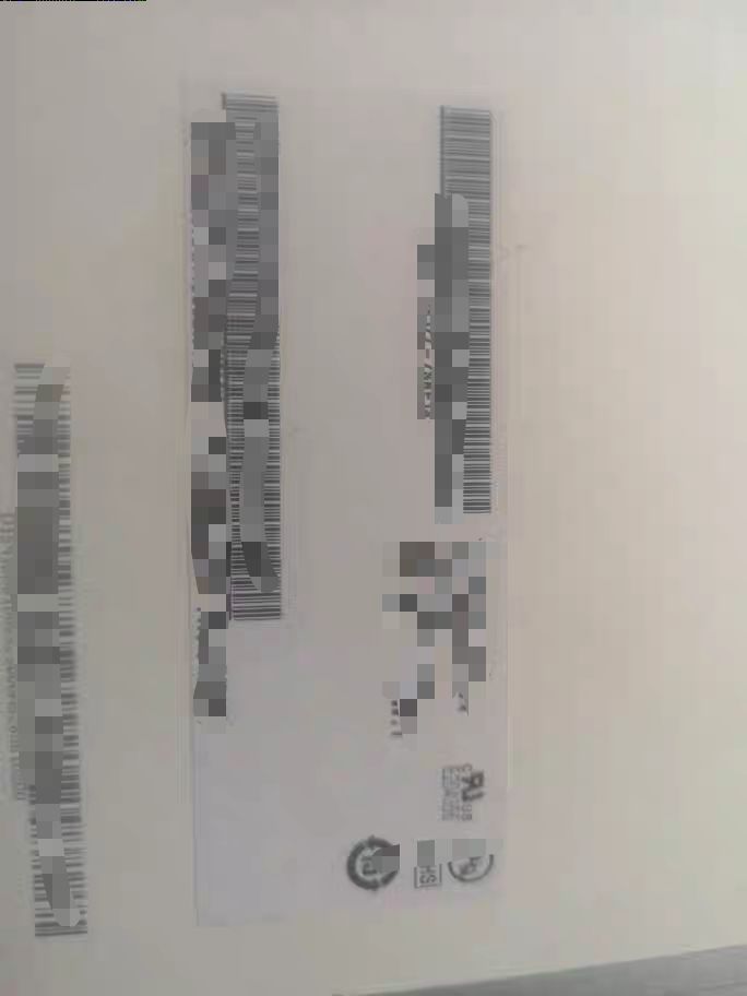

标题: 笔记本换屏一例 [打印本页]
作者: wa8533468    时间: 2022-3-17 13:48
标题: 笔记本换屏一例
型号未知,拆开后发现,逻辑板断裂。没时间修复。更换屏幕15.6屏幕后亮机。
最近研究道家文化。
作者: 475798291    时间: 2022-3-17 14:16
别的没毛病  这个字可以
作者: tslai    时间: 2022-3-17 14:55
这个换屏也要贴出来
作者: 22菌    时间: 2022-3-17 15:30
????我是该看屏还是画里
作者: zg198652    时间: 2022-3-17 15:58
楼主这样修了  能收多少钱?
作者: cmh5857    时间: 2022-3-17 16:21
有时间把逻辑板修好贴出来
作者: wa8533468    时间: 2022-3-18 06:27
cmh5857 发表于 2022-03-17 16:21
有时间把逻辑板修好贴出来
嘿嘿,没时间飞线。有时间学学做菜。
作者: wa8533468    时间: 2022-3-18 06:32
数据位,断线,我看起码得得30多根线,浪费时间。
作者: wa8533468    时间: 2022-3-18 13:44
cmh5857 发表于 2022-03-17 16:21
有时间把逻辑板修好贴出来
等你达到8级以后在发表言论。
